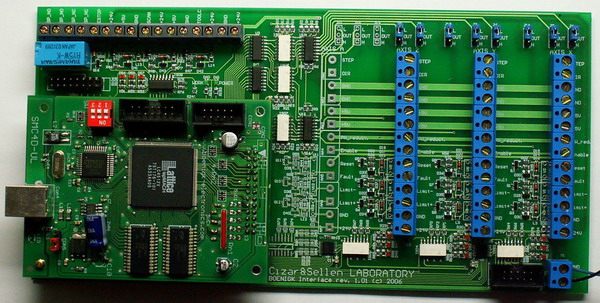

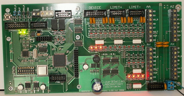

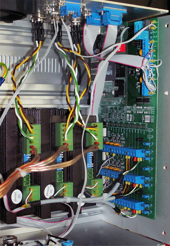

Jeśli kolega może zrobić zdjęcia karty sterowniczej i tej przelotki fajnie by było.
Na zdjęciach ta duża płytka to konstrukcja własna a ta mała płytka to sterowanie Boenika do programu cncGraF.
Wszystkie podłączenia robie do swojej płytki ale karty sterowniczej Boenika nie da rady pominąć, ciekawe jak kolega to rozwiązał.
