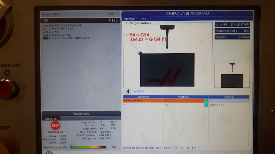

od tygodnia przyszło mi pracować na 3 miesięcznym hasie vf2 (cos pięknego ). wczesniej pracowałem na chinczyku z nakładką shopmill, więc
trochę nauki mnie czeka :) na sam początek nasuwają mi się dwa pytania:
1) sonda renishaw, nie widze u siebie cyklu na pomiar jednego boku detalu ? np tylko "Y" lub tylko "X"
mam cykl na "Z" rogi wewnętrzne, zewnętrzne, kieszenie, kąt, itp
nie ma takiego cyklu czy może jest wyłączony ? ( jak włączyć ? )
2) tabela narzędzi ( offset ) mam 200 pozycji w tym pierwsze 20 to magazyn, magazyn nie ma pustego miejsca na wymiane narzędzia. Jak dodać więcej narzędzi do tej tabeli ? Pomierzone wcześniej narzedzia chce trzymać w szafie i wrazie potrzeby ładować je z ręki do maszyny.

Co do pierwszego to wybierając opcję pomiaru to pod 11 masz pojedyncze pomiary osi
Co do drugiego to sam jestem ciekaw jak zrobić by wywołać narzędzie nr 100 jedynie odwoływać się do korekcji długości i średnicy wiem np. q T1 G43 H100

ryby007 pisze:Co do pierwszego to wybierając opcję pomiaru to pod 11 masz pojedyncze pomiary osi
dostępny jest tylko "Z" :(

Daj foto

ospa1000 pisze:
11 lip 2018, 07:15
Nie może być :/

ospa1000

WZÓR pisze:
11 lip 2018, 10:05
ospa1000 pisze:
11 lip 2018, 07:15
Nie może być :/
Mariusz.
tak to widzę :(

Standard. :mrgreen:
Od tego czasu haas-vf8-t84266.html ...... , nic się nie zmieniło.
Błąd softu , albo Serwisant niedouczony.
...... , i właściciel maszyny podpisał odbiór maszyny. :roll:
p.s.
Spróbuj w tym oknie kliknąć klawisz ORIGIN i klawisz 3
jak pozostałe osie nie ukażą się , to wzywajcie Serwis (wgra od nowa sondy).

Post napisał: 1q1q1q1q » 12 lip 2018, 17:14
wcisnij na tej tablicy ORGIN A POTEM NR. 2 . wyskacza znow wszystkie mozliwe pomiary czyli X,Y,Z
Tobie kazali klikać 2 (?) ..... , bo mi 3 :mrgreen:
p.s.
Z tego co wiem , to błąd ten jest usunięty ...... , wystarczy wezwać Serwis (o ile maszyna jest na gwarancji) i wgrają nowy soft .
