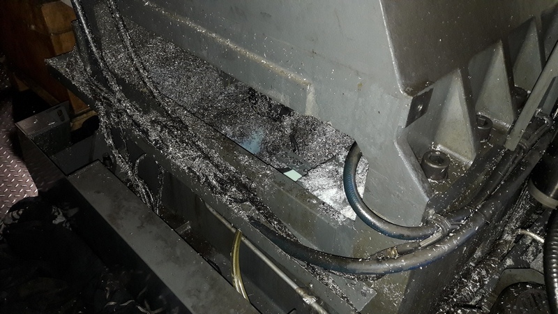

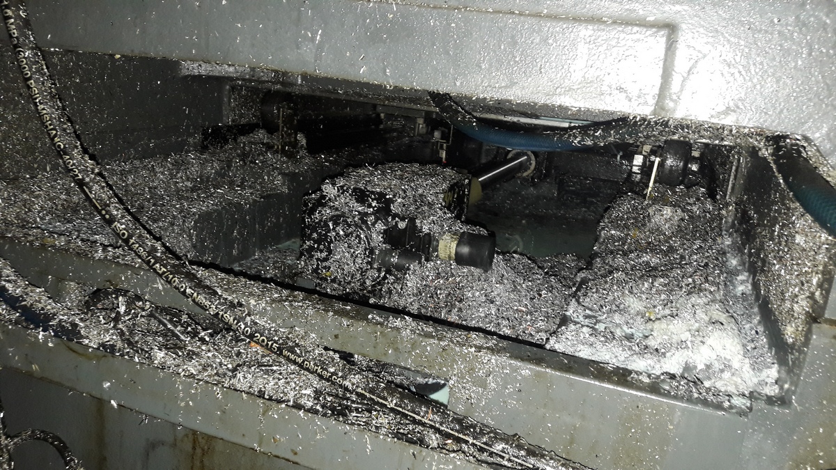

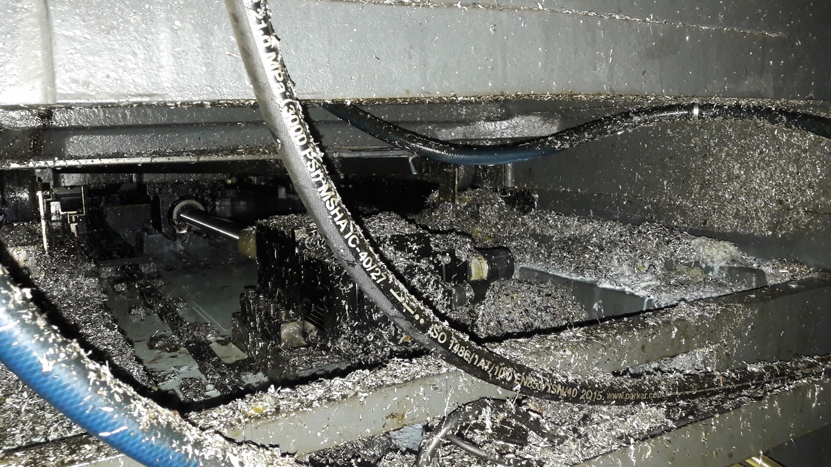

Post napisał: WZÓR » 31 gru 2020, 08:04
markuz pisze:
14 lip 2018, 09:43
A tu coś o szczelności maszyny na świeżo
Też muszę ..... , po 5 latach użytkowania posprzątać. :mrgreen:
Haas VF-3 po zdjęciu osłony od zakrystji.
