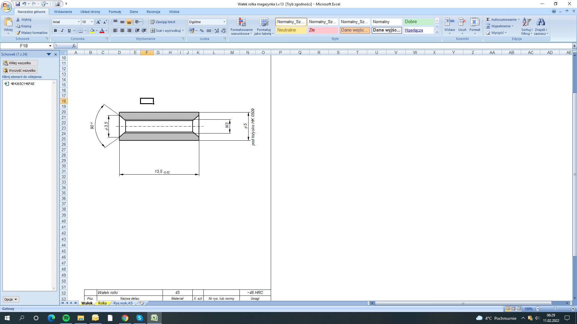

Jeżeli to ma być zahartowane i mieć gwint - łatwej odpuścić i nagwintować, potem zachartowac.

Hartowanie raczej nie kończy się ostrą granicą. Do 0,8 jest to co w parametrach, a potem jest jakiś obszar przejściowy.
Spróbuj przewiercić to wiertłem 3 mm. Zapewne też będą problemy.
Cenna uwaga i tu ciekawostka przed chwilą przewierciłem wiertłem 3,2mm bez problemu

Tak tylko zapytam - nie możesz użyć gotowych sztyftów DIN 8735 z gwintem wewnętrznym? 5mm średnicy z gwintem M3 to jeden ze standardowych rozmiarów - długości 13 i 17mm nie znalazłem, ale są 12,16 i 20mm.
Widziałem te kołki i tu też jest problem bo potrzebuję gwintu z dwóch stron. coś takiego

Czy w takim razie nie możesz zmienić konstrukcji tak, by wałek długości 17mm wiercić na wylot wiertłem 3,2 - a następnie skręcać to śrubą i nakrętką?

Czy gwint musi być ciągły? Jeśli z każdej strony wkręcane są osobne śruby, to może gwintuj też z dwóch stron i na mniejszą głębokość. Można by wtedy użyć jako półproduktu tych kołków DIN 8735. Można by wtedy używać gwintowników nieprzelotowych i ręcznych.

Gwint nie musi byś ciągły może być z dwóch stron mocowane to jest na śruby m3 x 6mm stożkowe.
Co do tych kołków DIN 8735 to da rade zrobić gwint z drugiej strony?
To pewnie też zależy od twardości. Na pewno musisz kupić trochę dłuższe i ściąć zaokrąglony koniec. Potem wiercisz i gwintujesz. Trzeba tylko uważać, żeby nie uszkodzić gwintu z drugiej strony. Więc albo nie wiercić na wylot, albo wiercić 2 mm (żeby wióry miały jak wypadać), a poszerzyć do 2,5 do połowy.
