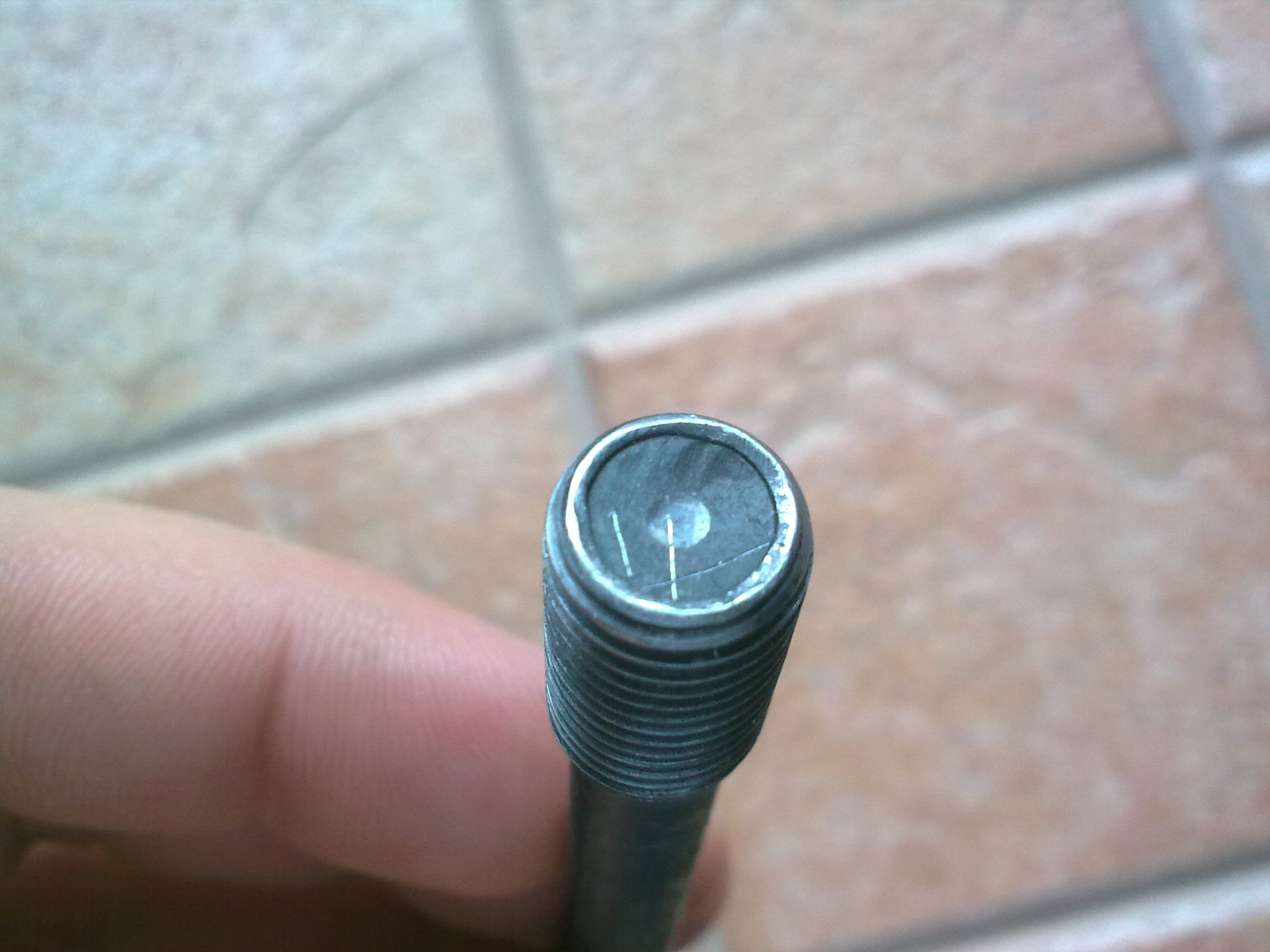

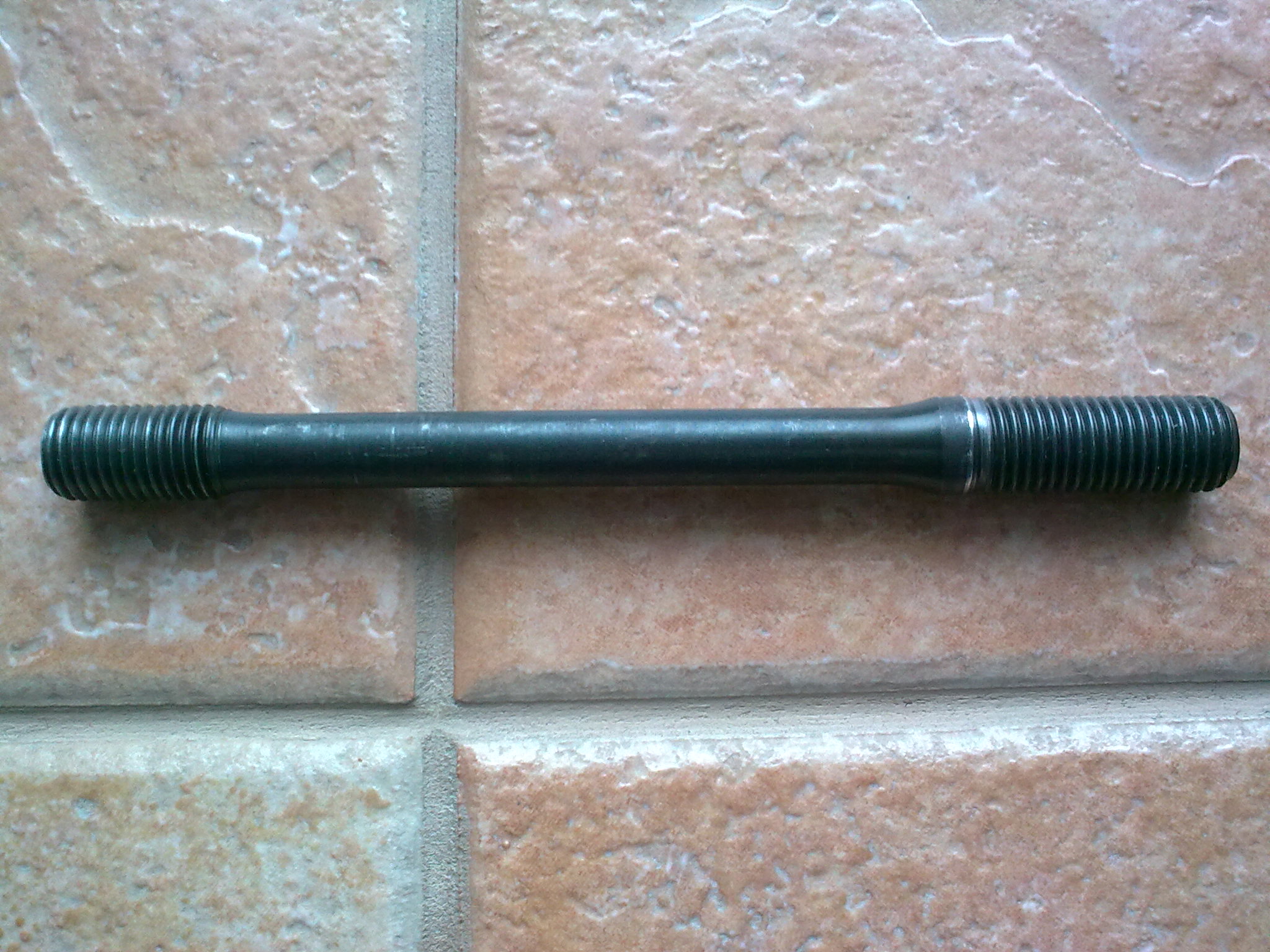

na szpilce jest wybite jakby kuleczko oznaczałoby to by 8.8 według linku kolegi WZÓR. a co do tych spiral to znalazłem tam gdzie robimy zakupy
http://www.fabory.com/pages/product.htm ... 1110100020
tylko nie wiem jak je się osadza, wiercę otwór 10.5 gwintuje M12x1.5 i wkręcam jakby nacięta tulejka i na końcu wyłamuje tą poprzeczkę?
