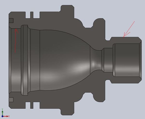

Post napisał: luk_asz01 » 21 mar 2009, 17:52
witam.jak wykonac gwint , jak juz ma sie gotowa bryle? probowalem zrobic to przez kreatora otworow ale nie moglem podac lokalizacji poczatku toworu. otwor robil mi sie w sciance. przekroj bryly jak widac . chcialbym zrobic gwint gdzie sa te czerwone strzalki, by bylo je widac w programie cam, nie by wizualnie bylo ladnie:
zalaczam tez plik z solidworks2008
Część11.zip
(218.51 KiB) Pobrany 448 razy

niee, to sa gwinty zrobionie po heliksie lub spirali, program cam tego nie rozpoznaje. tu byloby trzeba urzyc kreatora otworu, tylko ze sprawdzilby sie on w gwincie wewnetrznym, natomist z zewnetrznym to juz nie . byc moze ze w solidworks nie ma tej funkcji co w edge_part_modeler. prosze spojrzec jak tu sie tworzy gwint. gwint ten nie wyglada na rysunku jako gwint, natomiast w program cad go rozpoznaje wlasciwie. oto link: czytac post cinek_80 . o takigwint mi chodzi, bybyl rozpoznawany w programach cam.

hm. do dokumentacji nie jest mi to potrzebne. jesli uzyje kreatora otworu to zrobie tylko gwint wewnetrzny. a co z gwintem zewnetrznym. druga rzecz , jesli zrobilem profil 2D, to czy pozniej moge zrobic otwor gwintowany poprzez kreatora?
Z gwintem wewnetrznm nie bedzie az takiego problem bo mozna przebidowac profil , ale co z gwintem zewnetrznym? Dopisze jeszcze , ze nie chodzi mi o dokumentacje tylko o wykrycie cech profilu w programie cam.
