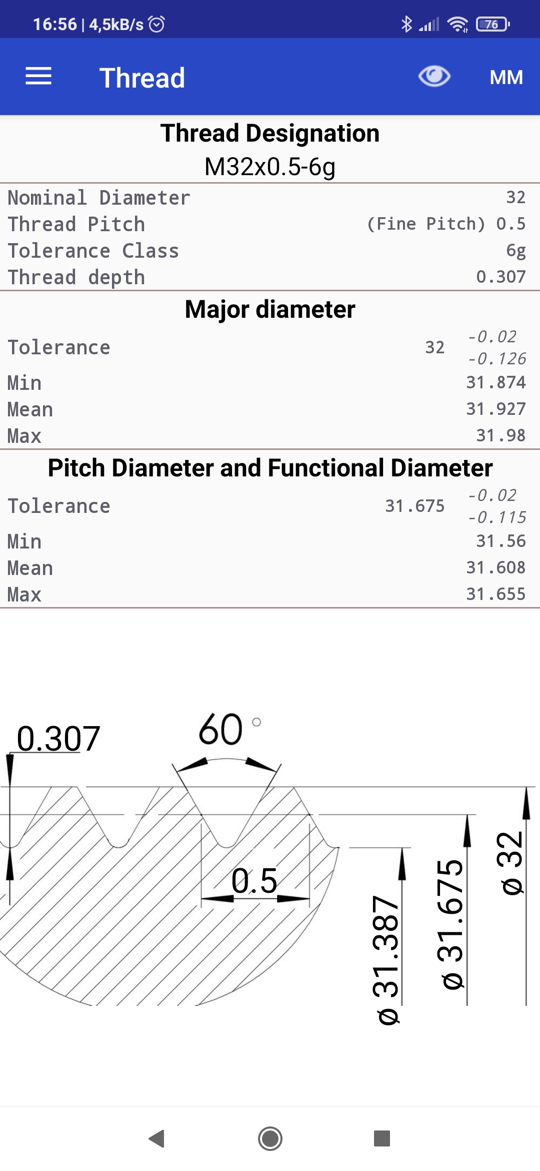

Post napisał: prosteiszkuteczneWynalazki » 09 cze 2021, 16:44
Nie mogę nigdzie znaleźć danych giwntu m32x0.5 w rowerze jaka jest średnica giwntu (nie otworu pod gwint) tylko gwintu.

32?
Jak mierze suwmiarką to mi wychodzi niecałe 32 gdzieś tak 31.7mm i nwm czy to napewno jest m32x0.5.
Ale grzebień do gwintów mówi, że skok 0.5 się zgadza.
Nie, to jest M31,9x0.51.
Chcesz się z tego doktoryzować?
Bo jeżeli tylko skręcić, to nie ma to żadnego znaczenia.
P.S. Czekam z niecierpliwością na temat "Jaką średnicę ma wiertło ⌀10 ?"...
Gwintów nie mierzy się suwmiarką. Można orientacyjnie, jeśli jest to gotowy element z typoszeregu.
Jeśli jest to gwint w otworze, to musi być mniejszy niż wymiar nominalny. W przybliżeniu o wartość skoku

Tylko jak chcesz zmierzyć średnicę podziałową. Nominalną można i suwmiarką.
