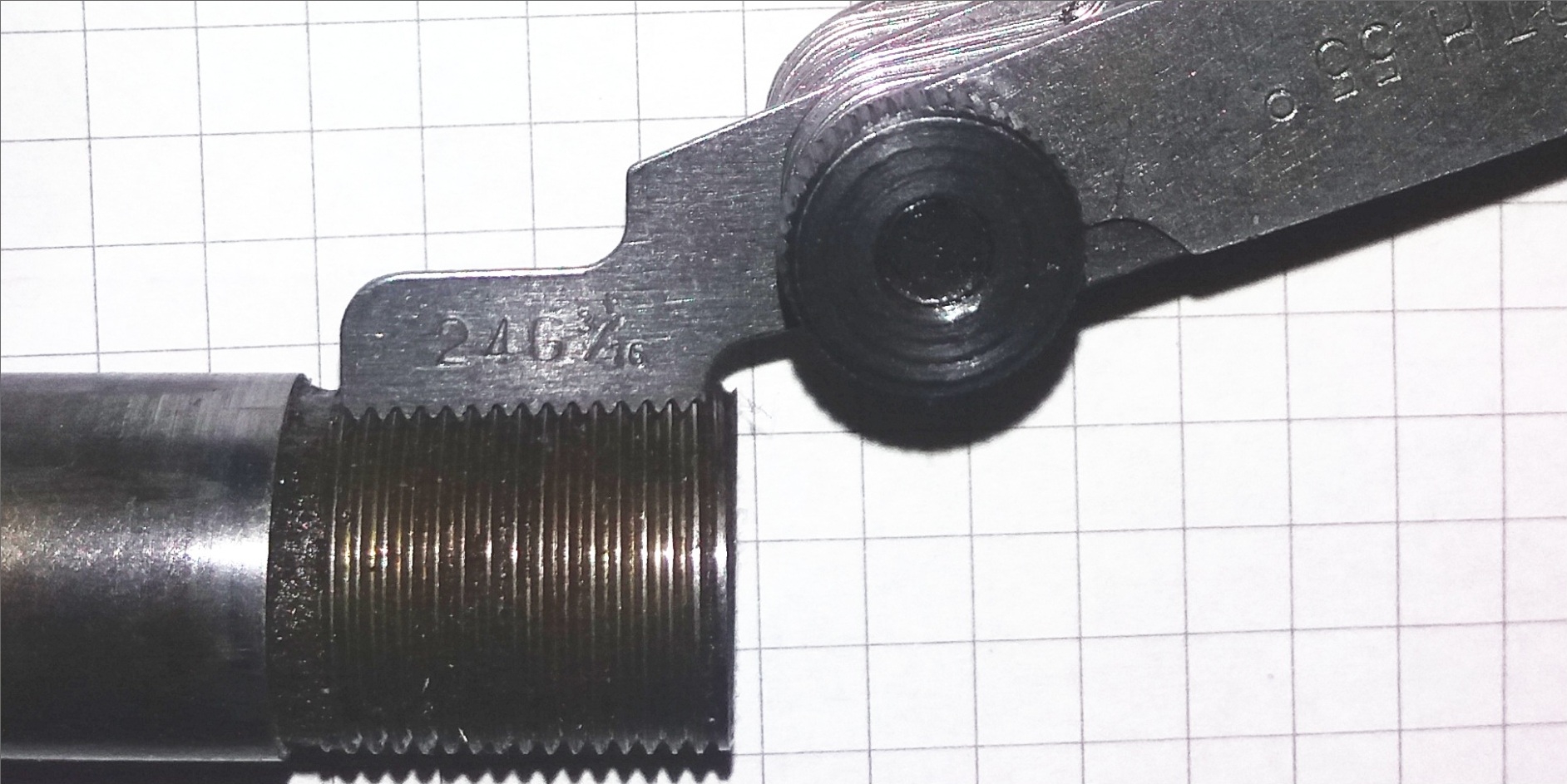

Post napisał: blasterpl » 25 lut 2017, 22:39
Potrzebuje naciąć gwint zewnętrzny 24G 3/16 , czy on ma kat 60° czy 55° :?: . Uda się to zrobić płytką do gwintów metrycznych np. ER11 1.5 ISO :shock:

Ma 55 stopni.inny kat płytki i inna głębokość,niż w gwincie metrycznym.

Post napisał: blasterpl » 26 lut 2017, 09:13
zdzicho pisze:.inny kat płytki i inna głębokość,niż w gwincie metrycznym.
Dobra to jeszcze raz.Dorabiam część na wzór starej w której muszę naciąć gwint zewnętrzny na ø 15,70mm , gwint ten zidentyfikowałem sprawdzianem grzebieniowym jako 24G 3/16 . Teraz już pomijając jego kat 55° to jakie ma on parametry w mm :?: . Z moich przeliczeń wychodzi mi ze:
Skok=1.058
Głębokość=0,6485
Dobrze kombinuje :shock:

Post napisał: lukasz.radomski » 26 lut 2017, 09:30
To masz raczej gwint 5/8" - 24 UNEF :lol:

Post napisał: blasterpl » 26 lut 2017, 10:12
Eeee, to ja już zgłupiałem :???:
lukasz.radomski
Posty: 468
Lokalizacja: Częstochowa
Post napisał: lukasz.radomski » 26 lut 2017, 10:24
bo 3/16 to nie jest ~15,70mm
blasterpl
Posty w temacie: 9
Posty: 1943
Lokalizacja: jelenia gora
Post napisał: blasterpl » 26 lut 2017, 10:47
Znalazłem coś takiego: http://www.gewinde-normen.de/en/unified ... hread.html
jeśli jest to gwint 5/8 24 UNEF to jaka jest jego głębokość :?: . Czy zasada obliczania głębokości gwintu metrycznego ( głębokość gwintu zewnętrznego= skok x 0.613 ) odnosi się tez do gwintu UNEF :?: :?:

Post napisał: blasterpl » 26 lut 2017, 12:15
Mam ten kalkulator ale on niewiele wnosi , ja do maszyny muszę wklepać "głębokość gwintu"(czy inaczej wysokość zarysu) a tego ten kalkulator nie wylicza :???:
Ten kalkulator: http://www.obliczenia.icad.pl/gwinty/me ... esults.asp , wylicza to co mi potrzebne ale nie liczy gw.calowych :???:

Post napisał: zdzicho » 26 lut 2017, 13:41
Jeśli to UNF to ma 60stopni.Trzeba zidentyfikować czy to gwint rurowy czy UNF.skok ci w tym nie pomoże,bo oba są w zw/".
