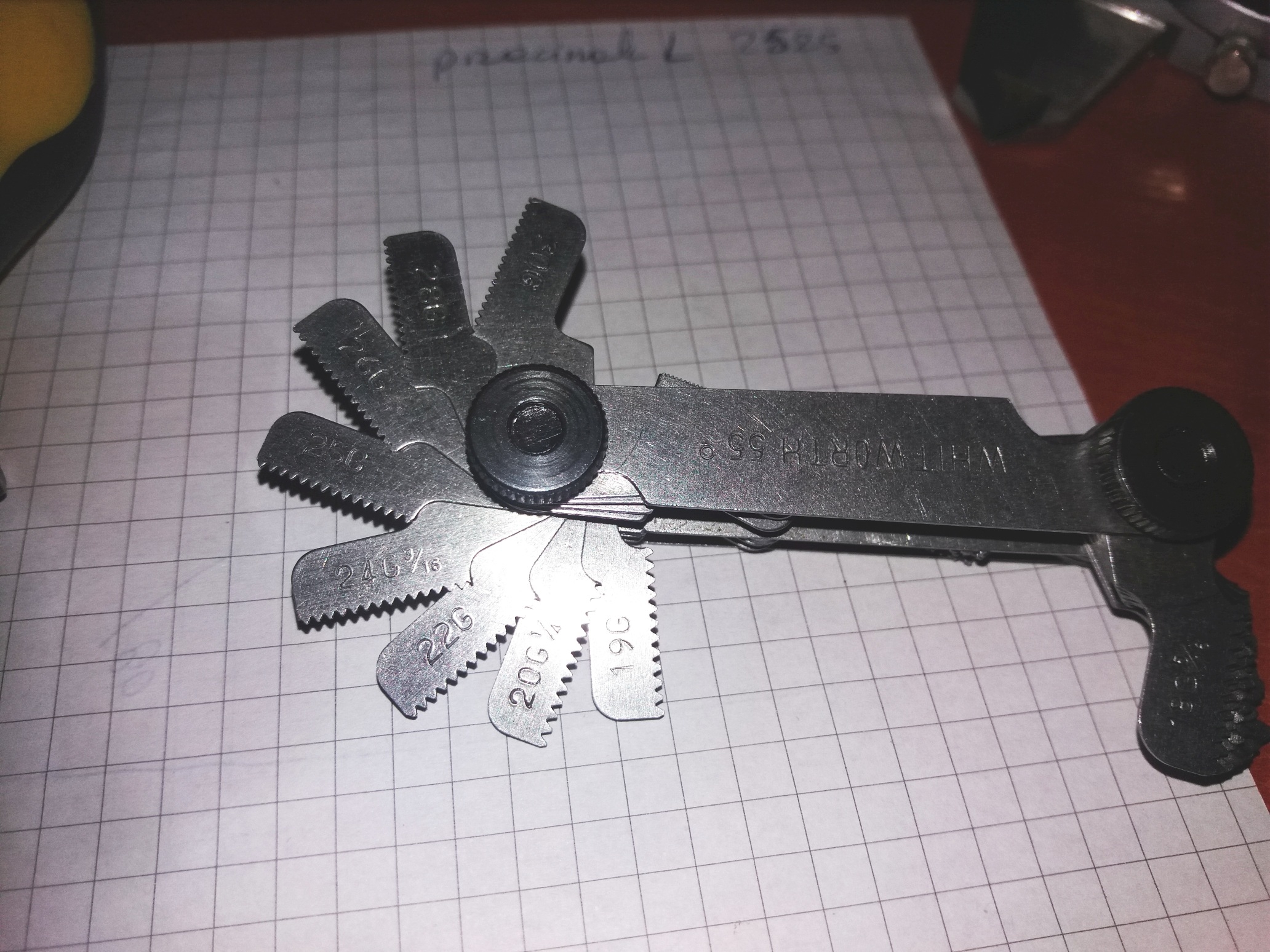

Gwint 24G 3/16 jak naciac?

Post napisał: blasterpl » 26 lut 2017, 13:54
zdzicho pisze:.Trzeba zidentyfikować czy to gwint rurowy czy UNF.
A jak to zrobić :?:

Post napisał: zdzicho » 26 lut 2017, 14:13
Nie ma gwintów rurowych 24/",więc rurowe odpadają.czy to Unf czy inny calowy decyduje kąt zarysu..Witwortha maja'55 UNF mają 60 . Jak dobrze pogrzebiesz w sieci to znajdziesz wymiary gwintów calowych. http://www.euro-met.com.pl/oznaczenie-g ... O,437.html

Post napisał: blasterpl » 26 lut 2017, 14:32
Ech , czy ci angole to tak z nudów nawymyślali pińcet rodzajów gwintów :evil: . Zrobie test , nagwintuje próbnie na jakimś walku z zarysem 60° i Skok=1.058 , Głębokość=0,6485 . Zobaczymy czy się wkręci , oby bo nie uśmiecha mi się siedzieć pół dnia przy jednym gwincie :wink:

Post napisał: Grzegorz53 » 26 lut 2017, 21:47
Kolega blasterpl ma "ciekawy" grzebień do gwintów, jak widać identyfikacja gwintu z jego użyciem jest wprowadzająca w błąd. Co ma w tym przypadku ilość zwojów na cal do wymiaru 3/16. Ciekawi mnie co jest napisane na sąsiednich grzebieniach.

Post napisał: blasterpl » 26 lut 2017, 22:41
A proszę , korzystam z tego grzebienie już dość długo i nie zauważyłem aby przekłamywał ale faktem jest ze korzystałem do tej pory tylko z grzebieni metrycznych.

Post napisał: RomanJ4 » 26 lut 2017, 22:52
Grzegorz53 pisze:Co ma w tym przypadku ilość zwojów na cal do wymiaru 3/16. Ciekawi mnie co jest napisane na sąsiednich grzebieniach.
A to, że podana jest liczba zwojów na cal na średnicy w calach: 24 zw/" nacięte są na średnicy 3/16" (gwinty BSW-55°; UNC-60°), kolega zdzicho ma racje trzeba zmierzyć kąt grzebieniem do Whitwortha(55°) by wiedzieć który to z nich, lub nożem, wzornikiem)

Post napisał: Grzegorz53 » 27 lut 2017, 00:15
Mi litera G kojarzy się z gwintem rurowym cylindrycznym Withwortha gdzie określana jest średnica wewnętrzna rury i to oznaczenie 24 G 3/16 stało się przyczyną zamieszania w rozwiązaniu tematu kol. blasterpl. 24 G 3/16 jest prawdziwe tylko w przypadku gwintu typowego. W tym konkretnym przypadku grzebień pasuje do zupełnie innej średnicy (może nie idealnie, ale pozwala określić ilość zwojów na cal) a różnicę 5 stopni pomiędzy Withworthem a UNF powinno się zauważyć gołym okiem.
Ja mam grzebień na którym są tylko liczby zwojów na cal, ale chciałbym wiedzieć skąd ta litera G się tu wzięła i czy w określaniu gwintów na świecie jest używana (nie spotkałem w tabelach gwintów).

Post napisał: RomanJ4 » 27 lut 2017, 02:23
Grzegorz53 pisze:Mi litera G kojarzy się z gwintem rurowym cylindrycznym Withwortha gdzie określana jest średnica wewnętrzna rury i to oznaczenie 24 G 3/16 stało się przyczyną zamieszania w rozwiązaniem tematu kol. blasterpl.
Winien tu jestem małe wyjaśnienie, spójrzcie na ten grzebień
Obrazek (tu może lepiej widać)
otóż poza oznaczeniem 24(zw/") ma on jeszcze G - czyli rurowy cylindryczny jak słusznie zauważył kol. Grzegorz53, oraz 3/16, a także 7/32,
natomiast jego grzebień ma tylko same 24(/"),
a kolegi blasterpl ma 24 G 3/16
Tyle oznaczeń dla jednego skoku? O co tu chodzi :?:
Otóż na grzebieniach w jednym ciągu są podane (albo i nie - jak u kol. Grzegorz53) poszczególne zastosowania takiego skoku dla różnych przypadków gwintów z tym skokiem, czyli:
24G - w tym przypadku chodzi o kształt gwintu 24/" a nie o wymiar, bo nie ma (chyba) znormalizowanego dla tego skoku(typowy to 19/" lub 28/", vide- https://en.wikipedia.org/wiki/British_Standard_Pipe ).

24-3/16, (na średnicy 3/16")
24-7/32 (na średnicy 7/32")
bo skok (24) jest dla nich wszystkich ten sam.
Może gdyby tam G, 3/16, i 7/32, były oddzielone przecinkami, to może łatwiej byłoby się w tym zorientować, a tak wielu kolegów bierze 24 G 3/16 (+ 7/32) jako jeden symbol i szuka takiego gwintu w tabelach, co oczywiście prowadzi do wątpliwości.

Post napisał: MacGregor » 27 lut 2017, 08:30
Panowie po co te kombinacje i wywody?
blasterpl Zrób tak :
Głębokość finalna- fi 14.729mm
Głębokość gwintu- 0.917mm
Skok gwintu - 1.058mm
Zapewniam będzie dobrze.
