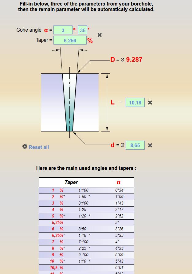

Witam. Mam pytanie muszę wytoczyć dwa gwinty wewnętrzne 1/8"-27npt jest to gwint stożkowy mam dwie różne długości gwintu 6.7mm i 10.18mm. jeśli dobrze doczytałem to skos gwintu wynosi 1.79mm tylko odkąd mam go wyliczyć od końca gwintu do początku? Obrazek Obrazek

Czyli skos to 1stopien47' czyli (1.79mm) więc obliczamy od końca gwintu6.7mm średnicę 8.6 + 1.79 stopnia do początku?
Czyli okolo średnica wejścia 9.13mm?

Krystian Draier pisze:Czyli skos to 1stopien47' czyli (1.79mm) więc obliczamy od końca gwintu6.7mm średnicę 8.6 + 1.79 stopnia do początku?
dokładnie policzysz sobie tym kalkulatorem http://www.magafor.com/841/uk.htm,
dla pierwszego przypadku(L=10,18) D = ⌀9.287mm
