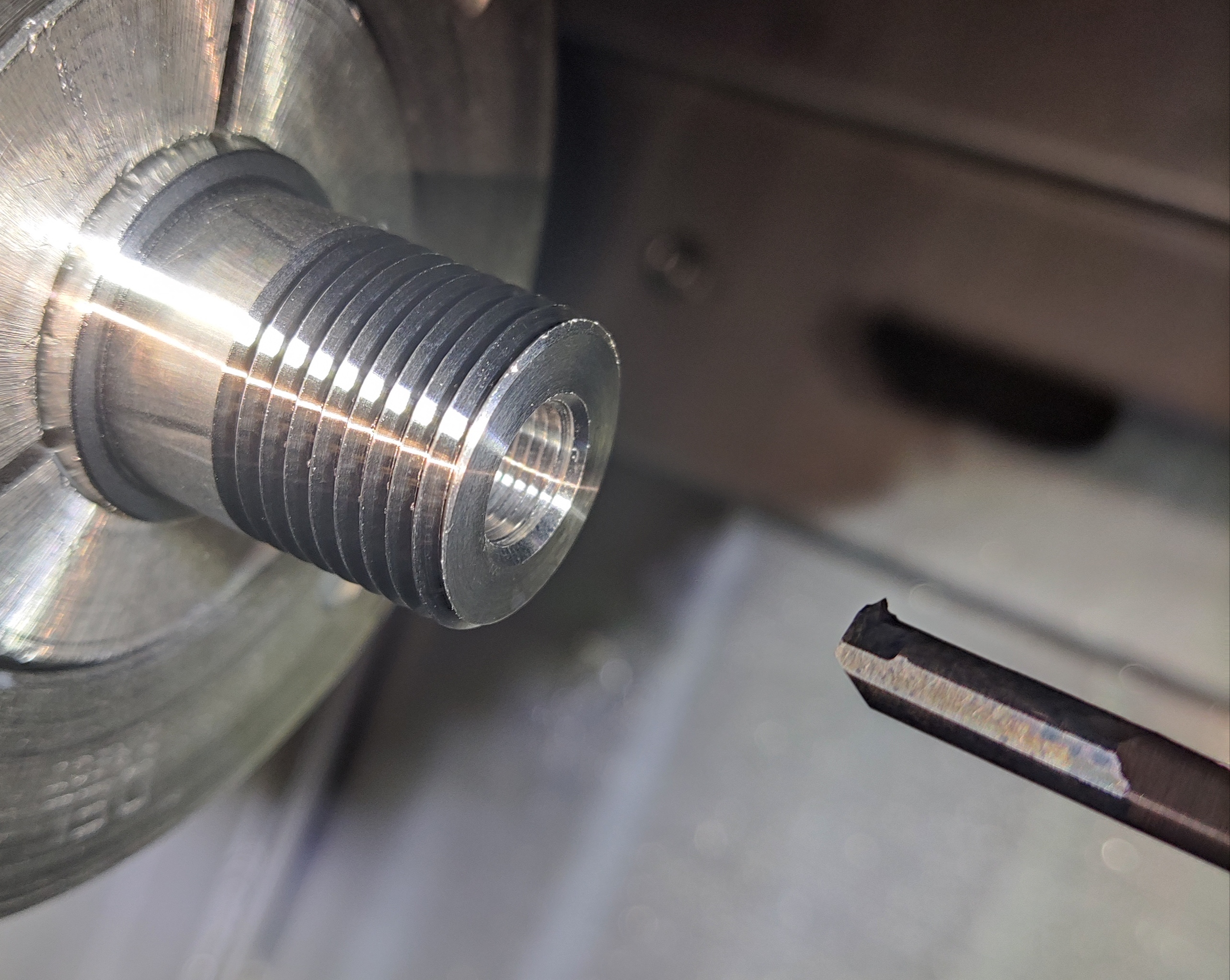

Krystian Draier pisze:A czy posiada pan może też taki kalkulator do gwintów zewnętrznych bo drugi jaki mam do zrobienia to 1/2"-14NPT na długości 16mm i końcowej średnicy 21.4
Na forum jesteśmy kolegami niezależnie od wieku. :wink:
Krystian Draier pisze:.. kalkulator do gwintów zewnętrznych, bo drugi jaki mam do zrobienia to 1/2"-14NPT na długości 16mm i końcowej średnicy 21.4
Liczysz wg tego kalkulatora stożka dokładnie tak samo otwory jak i trzpienie, bo kąt dla obu jest identyczny, podstawiając tylko odpowiednio posiadane dane..
Masz tu inny kalkulator NPT(inch) jak podstawisz 1/2" to policzy, ale uwaga! - średnica wejścia E0 to średnica podziałowa, trzeba by przeliczyć na zewnętrzną D dodając do E0 jedną głębokość zarysu gwintu "Depth of thread" h=1.451mm(dla 1/2"-14NPT), czyli D= 19,264mm + 1.451mm = 20,715mm
https://amesweb.info/Screws/npt-thread-calculator.aspx
https://torqbolt.com/npt-threads-nation ... ifications

Krystian Draier pisze:Tak ten nożyk jest ze skokiem p=0.94 . Więc nawet jak wytoczy większą średnicę od wytoczonego otworu to skok pozostaje ten sam.jutro podeślę jego fotki jak się plik zmieści.

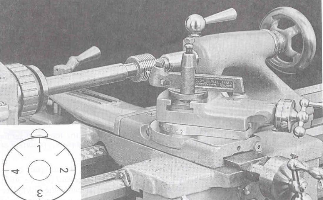

Ale jeśli to nie nóż grzebieniowy z wieloma wierzchołkami po skosie(może być od np gwintownicy 1/2" ,
który może iść równolegle jak przy zwykłym gwincie, to jak się będzie poruszał poprzecznie w stosunku do osi toczenia?
Bo gwint NPT nie ma zmiennej głębokości w stosunku do podziałowej(co widać na poniższym obrazku), czyli dna zwojów też są po skosie,
więc zwykły jednoostrzowy nóż do gwintów też musiałby iść po skośnej równoległej do powierzchni by zachować stałą głębokość zwojów.
A taki skośny gwint na konwencjonalnej tokarce można naciąć tylko za pomocą liniału ustawionego na 1°47' jak do toczenia długich stożków
przy obróconych sankach narzędziowych (do ustawiania głębokości przejścia i wycofania)..
tu nóż(bez liniału) tylko nacina wstępnie, stożek robi gwintownik..

Gwinty wytoczone dzięki wielkie
