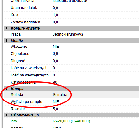

Witam wszystkich
Czy ktoś z kolegów mógłby sprawdzić czy na jego maszynie w wersji Piko cnc 5.0 występuje gubienie kroków. Konkretnie przy obróbce po offsecie - rampie metoda spiralna.
U mnie szczególnie na odcinkach prostych powyżej 50cm za każdym razem maszyna gubi kroki, nie ważne jaką zadaję prędkość obróbki i jaka by nie była średnica frezu, czy posuw jest ustawiony na 1000 czy na 4000 czy ile tam chcę.
Wystarczy że wyłączę obróbkę po rampie i mogę zadać maszynie prędkość obróbki jaką chcę i niema efektu gubienia kroków. Nie wiem czy coś jest z moją maszyną nie tak, czy jakiś błąd w piko cnc.
Ten rodzaj pracy jest mi niezbędny.
Dziękuję.

Witam maszyna nie pracowała na wcześniejszych wersjach piko cnc, maszyna gubi kroki lub w zasadzie zatrzymuje się z okropnym stukotem, takim jak gubienie kroków czasami jedzie dalej i znowu się zatrzymuje. Dzieje się to tylko na odcinkach prostych po przejechaniu min. 50 cm w osi x y szczególnie y, tylko przy obróbce (offsecie - rampie metoda spiralna) nie zawsze tyle samo się gubi, czasami są to małe impulsy a czasami długie odcinki. Wskaźnik buforu jest pełen, sprawdziłem nic nie blokuje mechanicznie osi. Nawet zrobiłem eksperyment i w trzy osoby próbowałem zatrzymać ranie maszyny i nie dałem rady. Mam wrażenie że problem tak jak napisał Top 67 może być po stronie sterownika.W każdym innym typie obróbki niema tego problemu. Dzięki za zainteresowanie.

Sprawdź czy się to dziej jeżeli prędkość obróbki jest równa prędkości zagłębiania.
No i czy jesteś pewien, że FW kontrolera jest odpowiednie?

RobWan A jak powinno być ustawione? FW mam najnowszy i taki jaki powinien być do kontrolera typu M.

Podczas normalnej pracy to Ty decydujesz. Pisałem, aby testowo ustawić równo.

Ustawiłem te samą prędkość obróbki i zagłębiania i dalej jest to samo.
Wydaje mi się że minimalnie mniej, ale jest.
Dodatkowo usunąłem wersję piko 5.0 i zainstalowałem starą wersję 4.5.1 i jest tak samo na odcinkach prostych dł. powyżej 50 cm szczególnie przy osi y , i przy obróbce (offsecie - rampie metoda spiralna) występuje takie szarpanie (gubienie kroków).
Będę pisał do cosimo bo tak nie może być.

A kąt hamowania w ustawieniach jaki masz? Ja mam coś koło 12.

Ja dla osi "y" mam coś koło 13.
