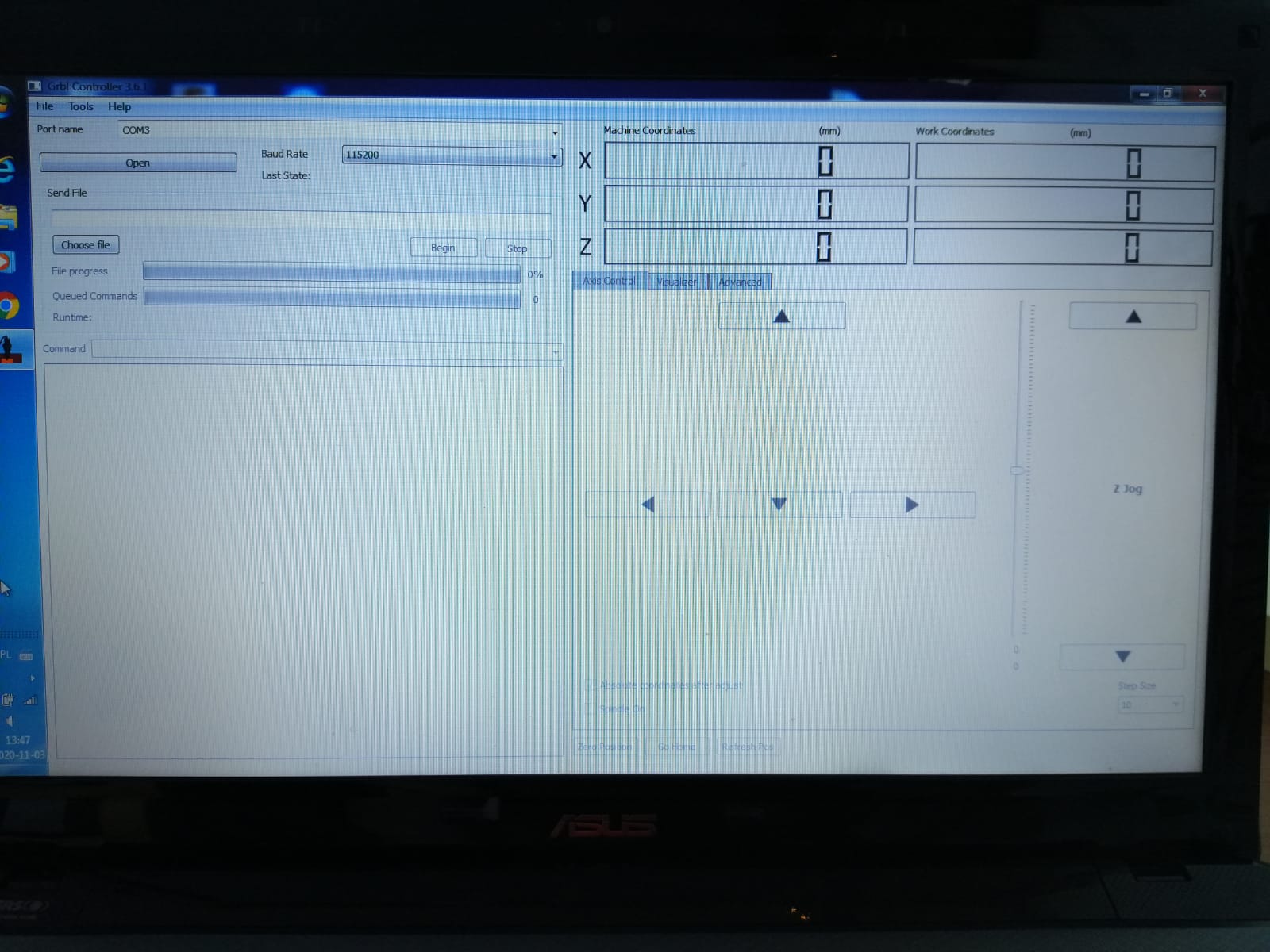

Witajcie, od niedawna walczę z moim pierwszym cnc. Jest to prosta frezarka z profili, oparta na grbl 1.1. Mam jednak dwa problemy których nie umiem przeskoczyć. Mianowicie, pierwszy to:
W oknach grbl, gdzie powinny być podane wymiary od osi mam same 0
Drugi problem, to:
Gdy ustawie punkt 0 na materiale (jest on 2,5mm nad materiałem??) i przed rozpoczęciem frezowania frez muszę unieść o 22mm. Wówczas schodzi do materiału prawidłowo, inaczej wbija się w sklejkę. Jak już rozpocznie pracę po tych ustawieniach to i tak schodzi mi poniżej materiału o ok 1mm...
Gdzie robię błąd, oczywiście przed napisaniem tego posta szukam na forum odpowiedzi. Lecz bez rezultatu😓

pokaż te okna, i G kod przede wszystkim.

Jaki masz program do wysyłania?
Czy robisz Homing?

Ustaw bazę gdzieś wysoko nad materiałem. Potem wpisz z linii komend G90 G0 Z0 i zobacz czy oś zjedzie. Jeśli nie, to problem jest w G kodzie. Gdzie masz tam ustawioną bazę?

Kod jest prawidłowy. U mnie wykonuje się bez problemu. Jedynie G28 może sprawiać problemy, bo jedzie na zero maszynowe. A z tego co pisałeś masz z tym jakieś kłopoty. Wpisz $# i sprawdź co masz wpisane w G92 i G28.
Zdefiniowałeś sobie G28?
Z czego to wysyłasz?

To odpowiedz przynajmniej na to co wiesz. Z jakiego programu to wysyłasz? Wrzuć zrzuty ekranowe z tymi okienkami pozycji.
Jest dużo poradników i jest też google. Wystarczy wpisać "g28 gcode"
G28 to odjazd na zdefiniowany punkt referencyjny. Ale jeśli go nie ustawisz, to na zero maszynowe.
Natomiast zero maszynowe jest w tym miejscu, gdzie był frez w momencie włączenia maszyny.
Dlatego trzeba przeprowadzić procedurę Home, które ustawi zero maszynowe w najwyższym miejscu.
Albo podjechać na samą górę przed wyłączeniem maszyny.
Jeśli wyłączysz maszynę po frezowaniu czegoś płaskiego, to zero będzie na tym poziomie. Jak potem zamocujesz grubszy materiał i ustawisz bazę wyżej, nie zmieni to zera maszynowego. Komenda G28 spowoduje zjazd do pierwotnej pozycji, czyli w dół.

Zrzut
Dodane 1 minuta 13 sekundy:
Z fusiona wrzucam do grbl controler 3.6.1
