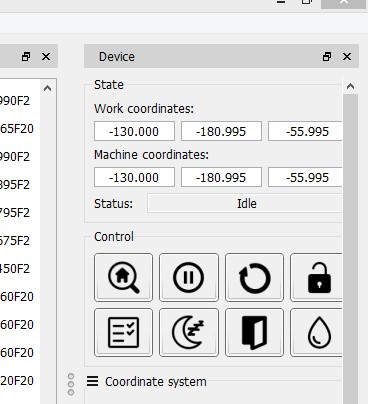

Mam takie zapytanie. Dlaczego współrzędne maszyny są na "minusie" nie rozumiem tego, powinno być przecież też na plusie. Przecież oprogramowanie grbl zakłada czujniki na "plusie" i tak jest (oprócz osi X ) wiec bazowanie powinno wskazywać max wartości stołu a nie "0" skoro czujnik na końcu osi. A u mnie wskazuje zero dlatego współrzędne na minusie. Jak to poprawić by pokazywało prawidłowo??

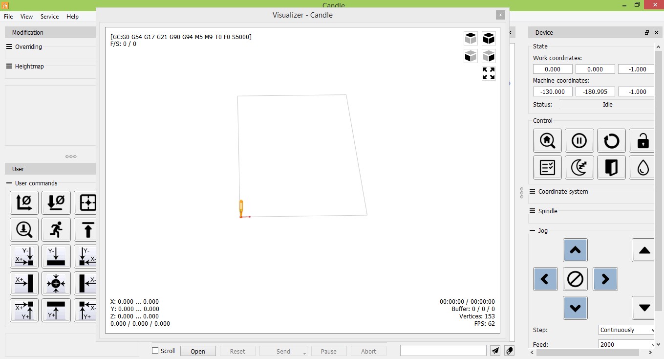

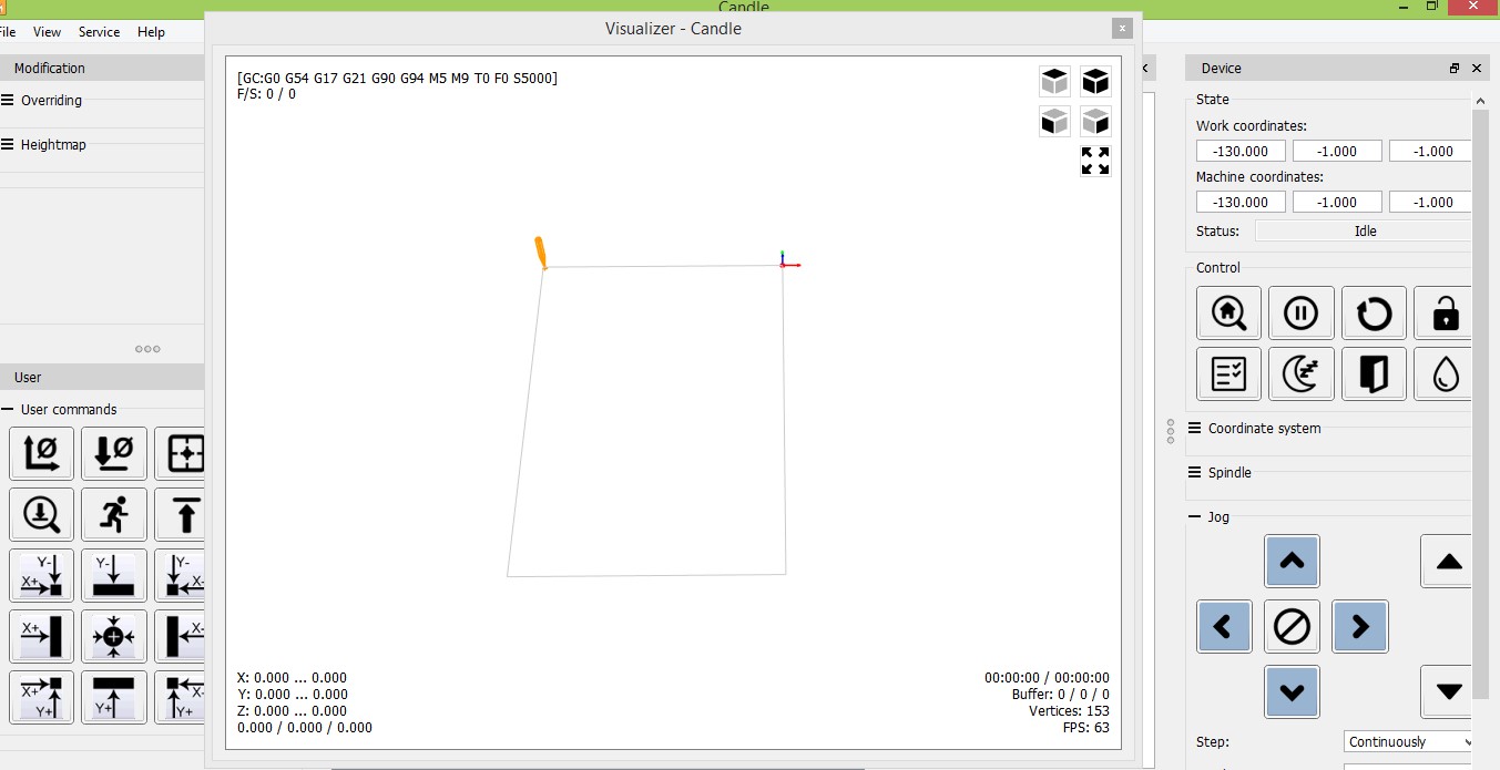

Głównie chodzi o to że dopóki nie ustawie 0'0 (X/Y) nie działają i skrypty moje. Dopiero jak ustawie 0'0 Work coordinates wszystko mi działa bo dane są "dodatnie".
Tak jest po uruchomieniu
Tak po bazowaniu
A tak jak ustawie 0'0
Tak jakby nie mogło X,Y pokazywać tak jak po ustawieniu 0'0 gdzie po bazowaniu Y by pokazywał 180 a X 0

To wykonaj wcześniej G90 G0 X0Y0Z0. Masz to chyba zaszyte pod przyciskiem U1. Co to za wersja Candle?
Przecież bazowanie materiału, to pierwsza czynność po homingu. I wtedy koordynaty procy ustawia się na zero. Koordynaty maszyny nigdy nie są dodatnie. Punkt 0,0 to prawy tylny róg stolika.

Skoro tak ma być to zostawię, po prostu chciałem po bazowaniu by zero to był lewy przedni róg bo tam zawsze będę ustawiał materiał i jest najbliżej i od tego punktu wszystko jest na dodatnie. Napisze skrypt by po bazowaniu samo przejechało na G90 G0 X-130Y-180Z0 i po tym zapisało nowe 0'0 bo ręcznie iść to trochę denerwujące
