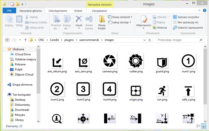

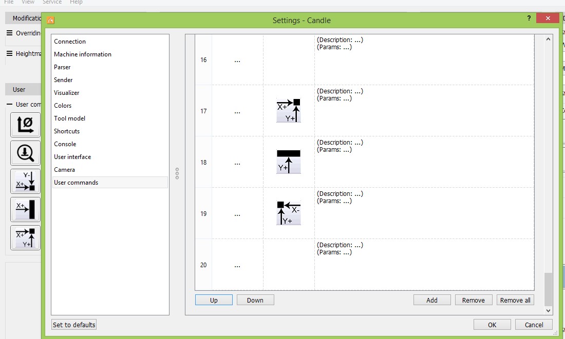

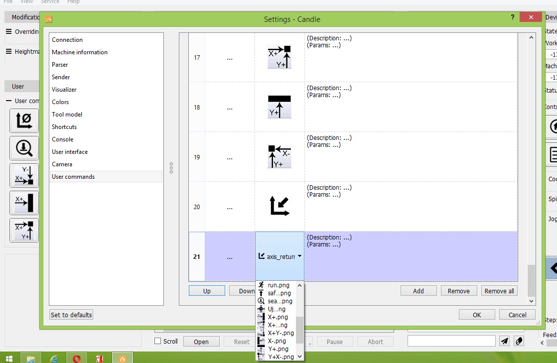

Obrazki musisz wstawić do folderu programu w rozdzielczości jak pozostałe
A tworzenie skryptu z obrazkami jak dasz add to wyskoczy nowa linijka i tam wybierasz co chcesz i opis jak i skrypt piszesz
na liście powinien się pojawić wcześniej wrzucony obrazek/ikona

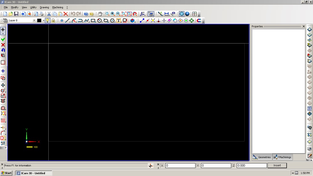

cawboy
Posty: 672
Rejestracja: 13 mar 2021, 18:23
Lokalizacja: Bydgoszcz
Re: GRBL 1.1f
Post napisał: cawboy » 23 gru 2021, 14:49
tak, dokładnie w Y-, X+, maszyna po z bazowaniu w lewym górnym rogu przyjmuje 0,0 po to też o tym bazowaniu napisałem. Wrzucam zrzut, możesz zobaczyć gdzie 0,0 i gdzie max.
Obrazek Obrazek

TOP67 pisze:Z obrazków nie wynika czy to są współrzędne maszynowe, czy pracy. A na 99,9% są to współrzędne pracy. W GRBL również można je sobie ustawić w dowolnym miejscu
Oj przynudzasz człowieku, w camie odzwierciedlone są współrzędne maszynowe (punkt 0 maszyny jak i cały stół), pracuje na niej na co dzień także wiem o czym piszę a Ty na siłę chcesz coś tam udowodnić. Po świętach mogę nagrać filmik z pulpitu maszyny jak uwierzyć nie możesz. Następna maszyna 0,0 lewy dolny róg, X+ Y+, także nie pisz że wszystkie maszyny pracują na - bo wprowadzasz ludzi w błąd.
