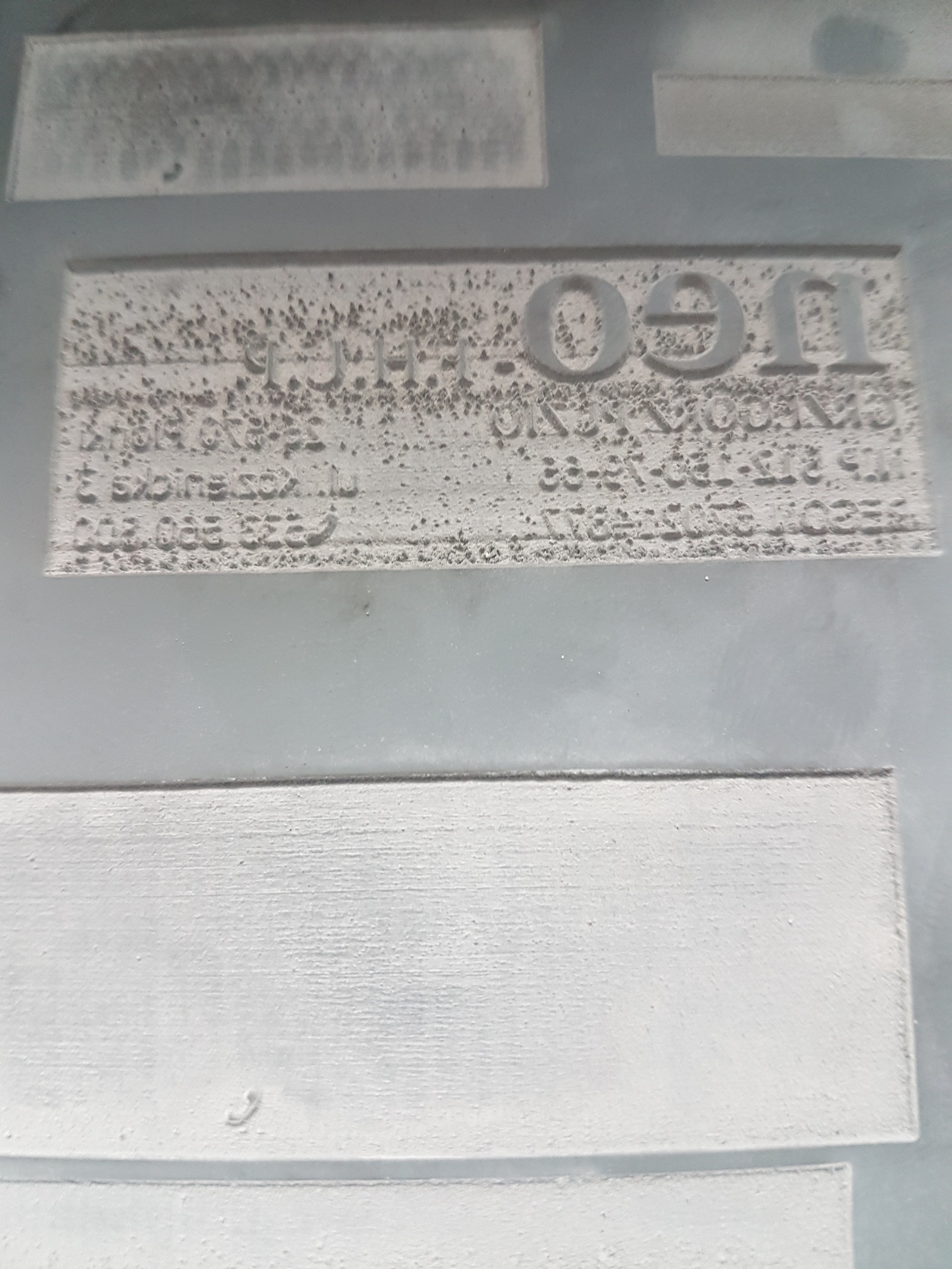

Witam. Jestem nowy na forum, przeszukałem trochę stron, lecz nie znalazłem odpowiedzi.
Zakupiłem chiński laser od polskiej firmy z gwarancją itd. 50W 50x30
Moje próby grawerowania gumy do pieczątek niestety nie są udane, nie wiem gdzie leży problem. Poniżej zdjęcie efektów moich prób.
Proszę o pomoc w tym temacie. Z góry dziękuję.

witam . proszę ustawić optykę .
Rozumiem żę skanowanie/grawer z BMP bo inaczej nie robi ramp ?
Proszę podać jakie oprogramowanie i sterownik .
Parametry palenia najlepiej printsyrq z ustawień.
PS.na moje strasznie kiepsko wysterowanie z zasilacza idzie .

1. źle ustawione parametry. Jak widać grube litery (neo) wyszły dobrze, średniej wielkości słabo a a małe to już dramat.Puzon76 pisze: ↑11 lip 2018, 15:22Witam. Jestem nowy na forum, przeszukałem trochę stron, lecz nie znalazłem odpowiedzi.
Im mniejsze znaki tym gorzej.
2. Brak skutecznego nadmuchu. Te piki rozsypane wszędzie to niedocięcia spowodowane przez chwilowe przesłonienia promienia lasera przez fruwające pyłki z wygrawerowanej już gumy.
Masz nadmuch w tej maszynce?

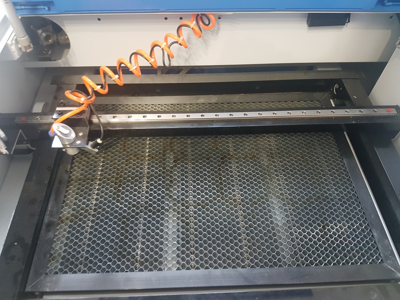

Dziękuję za odpowiedzi. Posiadam model podany w załączniku.
Oprogramowanie CorelLaser 2013
Parametry Moc 65%, prędkość 250. Nadmuch jakiś jest, ale może niewystarczający.

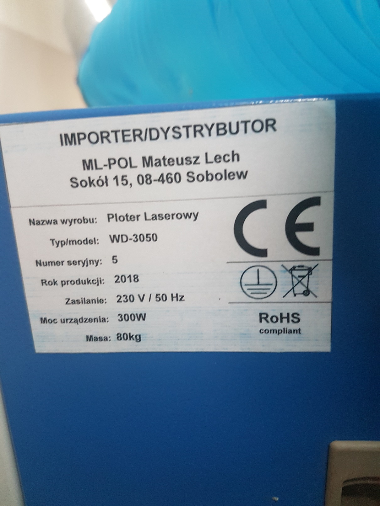

Domyślam się że to ten
alle.../laser-co2-ploter-laserowy-co2-3050-60w-od-reki-24m-i7377373669.html
"URZĄDZENIA SĄ SPRZEDAWANE TYLKO I WYŁĄCZNIE ZE SZKOLENIE.
SZKOLENIE W SIEDZIBIE KLIENTA LUB W LOKALU SPRZEDAWCY."
Coś nie skorzystałeś za bardzo ze szkolenia.
Zacząłbym od tego, że ta maszynka na 99% nie ma 60W i nigdy nie miała.

Witam , jeśli to twój pierwszy laser , wybrałeś produkt z bardzo niskiej półki . Nie oczekuj od niego za dużo zwłaszcza jeśli nie masz doświadczenia z tego "typu" maszynami.
Zanim zaczniesz na nim zarabiać - wywal kompresor akwarystyczny który ci sprzedali doprowadź osuszone i odolejone powietrze z regulacja od 0,5 do 4 bar.
Naprawdę skuteczny odciąg spalin to podstawa . Pokaż co ci sprzedali , tabliczkę znamionową itp .
Jeśli zależy ci na ciągłej pracy lub zamierzasz pracować więcej niż 1,5 godzin za jednym posiedzeniem , koniecznie zainwestuj w Chiler .
Pokaż jak jest zrealizowane przeniesienie osi x i y .

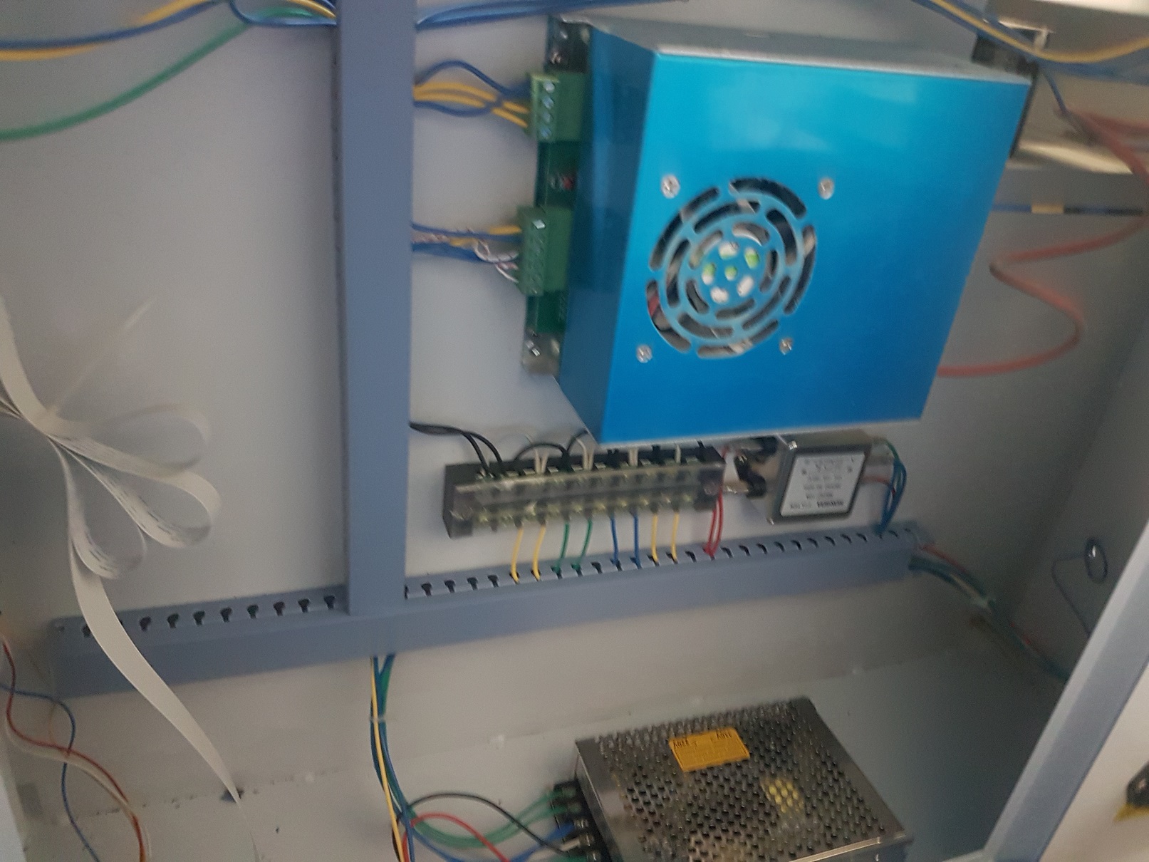

W tej klasy maszynach często zasilacze zasilające silniki krokowe są poniżej czego kolwiek pokaż wnętrze maszyny .
Wykonaj to co napisał cinematic2 i pokaż efekty (wydmuch i parametry )

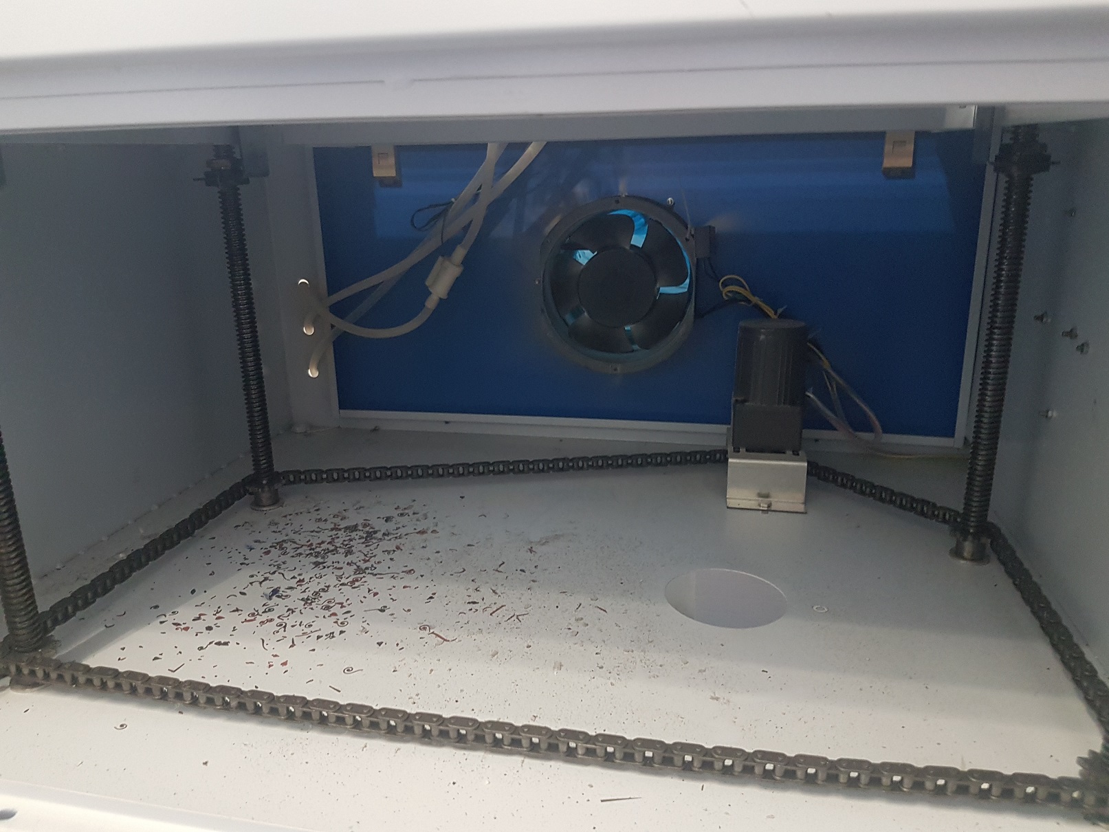

Zakupiłem ten ploter zamiast maszynki flash do pieczątek, głównie dlatego że była możliwość zabawy z podstawowym znakowaniem i wycinaniem. Czytałem o chińczykach na różnych forach, generalnie opinie były takie, e do pieczątek się nadają. Przeszedłem podstawowe szkolenie z obsługi, jednak to był pierwszy kontakt z maszyną i dużo informacji. Bawiłem się z kartonem, sklejką, laminatem grawerskim itd. Założyłem sobie, że jeżeli będzie u mnie popyt na takie usługi, zainwestuję w lepszy sprzęt. Czy jest szansa na grawerowanie gumy do pieczątek na tym urządzeniu? W załączniku zdjęcia tej maszynki.

Jest ale najpierw nadmuch!
Dostał Pan instrukcje od dystrybutora jak przygotować plik do grawery pieczątki ? Pieczątka wypalana z pliku BMP ? Na szkoleniu wykonywał pan pieczątkę na tym modelu lasera ?
Ogólnie nie liczył bym na zbyt wiele bez paro godzinnej zabawy by dobrać parametry i opracować powtarzalność
Swoją drogą tak z ciekawości jak tnie Pan skleję czy też papier to koła się domykają ? Ten sztywny wąż od powietrza nie chatuję karetki ?
Ogólnie maszyna nieciekawa na co to widzę - służy do bardzo amatorskich celów.
Przydał by się założyć :amperomierz żeby mieć jaką kolwiek kontrole nad tym co robi zasilacz .

Nadmuch spowoduje wyłącznie maksymalne zapylenie lasera a w szczególności soczewek i okolicy. Dobry odciąg 5000W to już coś da.
