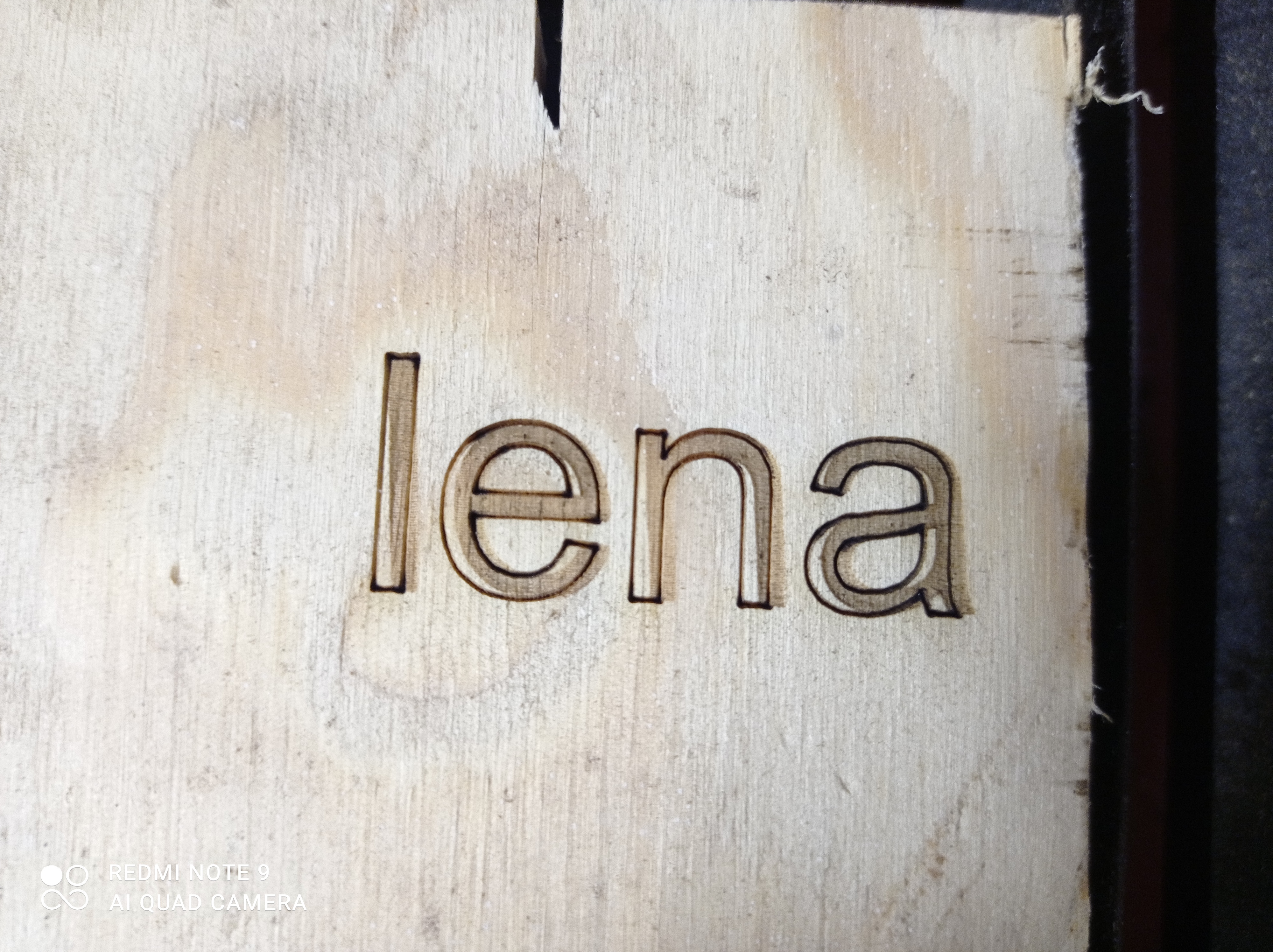

Witam mam problem posiadam ploter CO2(chiński) na sterowniku Rusia 6445 bo poprzedni padł (leetro) i mam problem wycina ok ale grawer idzie pod kątem prawdopodobnie coś muszę jeszcze przestawić w ustawieniach ale nie wiem co więc proszę o pomoc

To jakaś mechaniczna usterka.
Ten kawałek krzywej sklejki nie bujał się od podmuchów nadmuchu lasera? I przed to może się przesunął.

Nie to sklejka 10 więc wątpię aby ją przesunęło za każdym razem jest tak samo myślę że coś w ustawieniach będzie tylko które
Dodane 1 minuta 28 sekundy:
Wspomnę jeszcze że na podglądzie na sterowniku jest prosto tak jak powinno być

Luz mechaniczny. Coś się musi przesuwać, powoli obracać zębatka na osi... Na literce "n" nawet widać na środku większy uskok.

Witam problem rozwiązany okazało się że miałem odznaczone PWM Rising Edge Valid może komuś się przyda pozdrawiam Damian
