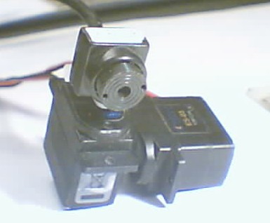

Mechanikę mam bo na zdjęciach jest moja konstrukcja z wierceniem i toczeniem nie mam problemu. Problem w tym że użyte silniki są na tyle kiepskie że maksymalna prędkość głowicy to 3 obr./min. a ja bym chciał zęby było 12obr./min. Jak założyłem silniki z mniejszym przełożeniem to silniki skakały na małych obrotach. więc zastanawiam się co zmienić i dodatkowo może zrobić system który mógłby robić ruchy zaprogramowane z kompa i powtarzać je wielokrotnie.

zastanawialem sie chwile na tym problemem i ... jak pisalem krokowy 2Nm daje sile na osi wirnika okolo 20kg/cm .czyli jesli by zalozyc podobna zebatke o srednicy 2 cm to napedzimy uklad porzez istniejacea przekladnie z sila okolo 60kg . moge sie troche mylic nieznam srednic zastosowanych kul zebatych.
wiec sily nam niezabraknie . co do szybkosci mozna uznac ze silnik niestraci momentu napedowego przy 100 - 150 obrotach na min wiec i szybkosc mamy zadawalajaca . jako program sterujacy mozna z powodzeniem wykozystac macha lub turbo cnc . bedziesz mugl bardzo prosto zaprogramowac dowolne ruchy kamery do sterowania niestety zwykly pecet bylby potrzebny jesli chodzi o korbki lub yojstik niema problemu dorobic chyba praktyczniejszy bylby yojstik ze zwyklymi przejacznikami i prosty generatorek kroku. sterowniki silnikow oczywiscie z mikrokrokiem aby kamerka niedrzala

Mam doświadczenie w sterowaniu silników krokowych za pomocą sterowników PLC z możliwością wpisywania i zapamiętywania pozycji oraz wykonywania jazdy ręcznej, wszystko z odpowiednią rampą. Wydaje mi się jednak, że zastosowanie programu na PC np MACH będzie dobrym rozwiązaniem. Innym problemem będą drgania ale myślę, że zastosowanie przekładni (np. pasek zębaty) i sterowanie silnika z mikrokrokiem spowoduje eliminację tego problemu.

Drgania
Z tego co mówicie i ekonomicznego punktu widzenia krokowe były by lepsze ale o drganiach nie może być mowy to była by cecha dyskfalifikująca. W jakim stopniu eliminacja drgań zależy od silników a w jakim od sterowania. Czy stosując lepsze/droższe silniki nie ma tego problemu czy plote głupoty?

czy jest gwarancja ? - raczej mniejsza możliwość .
załóż temat o serwah - krokowcach z zapytaniem co pracuje płynniej i daje mniejsze drgania .
nawiasem mówiąc coś podobnego było na forum .
ja zrezygnowałem z krokówek i powoli drążę temat serw - w tym zastosowaniu .
dobry sterownik krokówe z odpowiednim mikrokrokiem kosztuje chyba niewiele niż sterownik do serw .
mówię tu o czymś podobnym do " wieloryba " .
