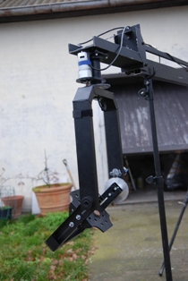

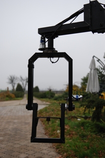

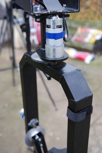

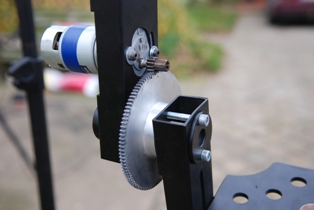

Dzięki wszystkim za zainteresowanie i pomoc. W nawiązaniu do ostatniego posta mam pytanie czy wykorzystując silniki krokowe można zbudować sterowanie joystickiem lub np tak jak na zdjęciu takimi korbami. Ruch korby powoduje ruch głowicy w różnych przełożeniach.
Ja nie znam się na elektronice bardziej na mechanice i sam takiego serowania nie zbuduje. Może ktoś zechciał by się przyłączyć do takiego projektu?
Załączam zdjęcia mojej głowicy.
