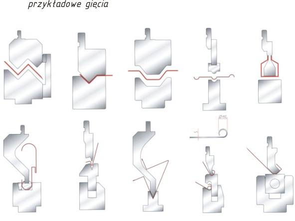

Mam pytanie do tych, którzy mają styczność z giętarkami do blach (najchętniej oczywiście CNC). Czy możliwe jest wygięcie profilu, który pokazuję poniżej? Chcę mieć go wygięty z 1 mm blachy nierdzewnej.

no na krawędziarce tego nie zagniesz ......te gięcie z ostrym kątem stanowi problem

adam Fx pisze:no na krawędziarce tego nie zagniesz ......te gięcie z ostrym kątem stanowi problem
nie tylko to. nawet jesli zalozymy, ze zrobi sie cala jedna strone, to jak pozniej zrobic druga, skoro to co juz jest gotowe bedzie wchodzilo w stempel?

Mozna zrobic taki profil ale nie naprasie metoda gięcia lecz za pomocą walcowania w specjalnie uformowanych rolkach. Z jednej strony wkładasz tasme odpowiedniej szerokoscii i grubości ,przepuszczasz to przez kilkadziesiąt rolek które stopniowo nadają odpowiedni kształt. Tak uformowany profil tnie sie nastepnie na odpowiednie odcinki . Taką metodą robi sie m.innymi rury. profile. i pokrycia dachowe i elementy estakad.
Wada tej metody jest to ze nadaje sie tylko do wielkoseryjnej produkcji bo koszt oprzyżądowania jest ogromny.

Popatrzcie proszę koledzy na możliwości gięcia, jakie umieścił jeden z użytkowników Allegro, jako reklamę tego, co oferuje jego giętarka. Trzecie środkowe w dolnym rzędzie pokazuje coś w sumie podobnego - w każdym razie dość skomplikowany profil...

własnie tak jak pisał Kowal - o tym myslałem ale nie wypowiadałem sie bo niemam besposredniego kontaktu z tą metodą...
[ Dodano: 2008-02-21, 11:18 ]
problem jest z grubością stempla w tym miejscu na zielono zaznaczonym

Problem jest w matrycy. Wątpie żeby się znalazła o szerokości 8mm i rowku 6mm. Druga sprawa to minimalna szerokość rowku to 6 x grubość materiału.
