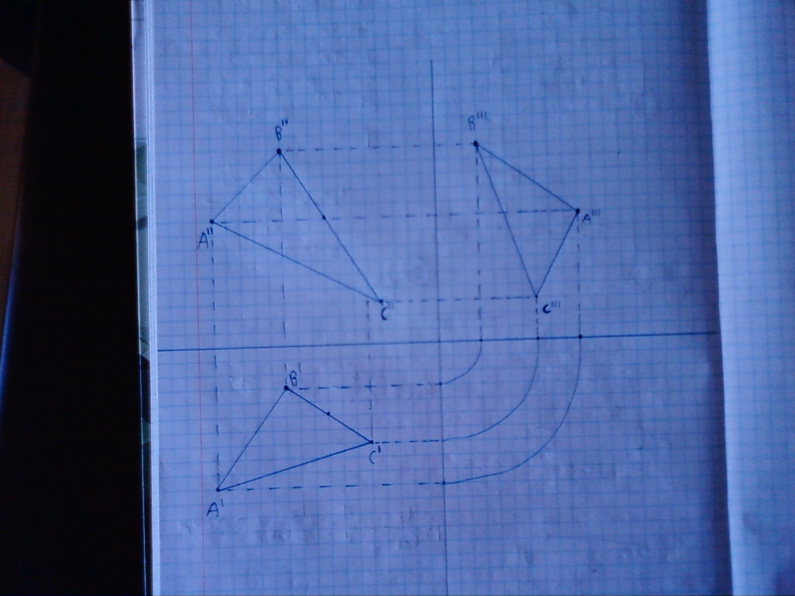

Witam, mam prośbę czy ktoś znający się na rzeczy mógłby mi odpowiedzieć czy rysunek który jest na załączonym zdjęciu jest poprawny. Zadanie moje polegać ma na narysowaniu trójkąta w trzech rzutach.Obrazek

Dawno już się w to nie bawiłem, ale wydaje mi się, że wszystkie promienie powinieneś wykreślać od początku układu współrzędnych a nie dowolnie jak Ci się machnęło ręką. Spróbuj tak zrobić a zobaczysz różnicę.

Chyba jesteś nie poważny tak się nie rysuje.

Raczej zobacz tutaj: http://www.studianet.pl/kreska/index.htm
A tak ogólnie - to nie jest poprawny.
Bez wdawania się w szczegóły - w dolnej prawej "ćwiartce" mają być tylko łuki a nie proste i łuki. Wynika to z tego, że półprosta od środla w prawo jest tożsama z półprostą od środka w dół - znaczy się jest to krawędź przecięcia rzutni bocznej prawej i dolnej. Poza tym błędy w odległościach od wierzchołków trójkąta do osi.
Jak wyżej radzono - narysuj to dokładnie i promienie łuków kreśl ze środka układu.
Marek

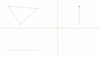

Post napisał: kazek168 » 08 maja 2009, 12:34
Jeżeli jest to rzutowanie trójkąta to w tych dwóch płaszczyznach powinny być tylko proste odcinki.
A to co narysowałeś jest to odbicie lustrzane i jest poprawne (nie wnikając w dokładność rysowania)

Witam dziękuję za cenne uwagi. Proszę teraz spojrzeć na mój rysunek i powiedzieć czy teraz jest poprawny. Nie zwracajcie uwagi na łuki ponieważ nie dorobiłem się jeszcze cyrkla. I troszkę skosiło mi sie C' z C''. PozdrawiamObrazek

dzejkopa pisze: Proszę teraz spojrzeć na mój rysunek i powiedzieć czy teraz jest poprawny.
Wygląda OK.
Co do rzutów trójkąta jako odcinki - to może to być prawda jedynie w szczególnych przypadkach, gdy płaszczyzna trójkąta jest prostopadła do którejś z rzutni. Jeśli byłaby prostopadła do 2 rzutni - to byłyby dwa odcinki na nich, a na trzeciej - trójkąt. Jeśli nie jest prostopadła do rzadnej - na wszystkich trzech rzutniach są trójkąty.
W geometrii wykreślnej nie ma pojęcia "odbicia lustrzanego" - może być najwyżej kład i/lub obrót.

Witam. Zapomniałem dodać ze ten trójkąt powinien być pod pewnym kątem do rzutni, dlatego wydaje mi się ze na każdej powinien być trójkat. Czyż nie prawda?
