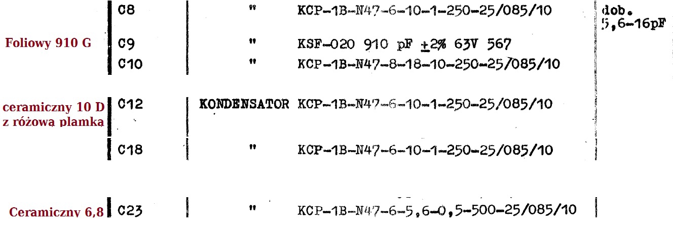

C10 KCP-1B-N47-8-18-10-250-25/085/10 nic mi to nie mówi:( nawet wspomagając się http://www.fonar.com.pl/audio/porady/ar ... ry.htm#KCP)
przy C8 napisali przynajmniej że dobrać poj. w zakresie 5,6 -16 pF

N47 to może 0.47 nF
KCP - to może technologia wykonania... lub rodzaj...
250 - pewnie napięcie...

Powyżej analogicznie próbowałem rozgryźć oznaczenia na podstawie innych kondensatorów które są wlutowana i da się je odczytać. Może ktoś dostrzeże w tym jaką logikę lub zajrzy do swojego generatora co tam ma wlutowane.

Na logikę - kompensowanie 4700pF trymerem np. 47 pF daje 1% zmiany. Kondensator w tym przypadku musiałby być wykonany z conajmniej 0,5% dokładnością. A tam jest chyba trymer o mniejszej pojemności max. i nie skompensuje wtedy ewentualnej odchyłki w pojemności takiego kondensatora.
