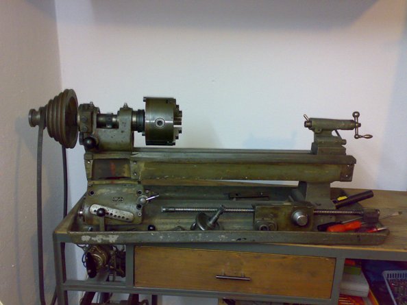

W obróbce metali jestem zupełnie początkujący. Niedawno stałem się szczęśliwym posiadaczem tokarki TSA 16 (na zdjęciu częściowo rozebrana w celu wykonania konserwacji). Maszyna jest z 1959, zbudowana w Zakładach Metalowych Wrocław-Pilczyce. Niestety, brakuje jej gitary i kół zmianowych.
Bardzo proszę o sugestie, gdzie można te części zdobyć? Czy wogóle jest to możliwe?

W ubiegłym miesiącu było nieco części do takiej maszynki na Allegro :???:

Ze sprzedającym na Allegro rozmawiałem. Akurat gitary i kół zmianowych nie ma. :cry:

a gitara od tsb20 nie podejdzie ? bo mam takową na zbyciu plus chyba 8 kółek

mozna by wykorzystac ta gitare od tsb 20 ale by bylo duzo przerobek. jesli nie miales nigdy doczynienia z takimi maszynkami to nieradze. no chyba ze czujesz sie na silach to na poczaek trzeba by sprawdzic wymiary skok sruby pociagowej itp. :mrgreen: tak przy okzaji ma ktos moze kolo zebate o 68 zebach? chetnie bym kupil.

Ja kupiłem koła do niej moduł 1 o ilościach zębów wg dtr koła surowe w sklepie potem przerobiłem ciężko do niej dostać jakieś części ,tak na marginesie potrzebuję do niej podstawki pod konik może ktoś by wykonał na zamówienie?

A nie lepiej z prawej strony śruby założyć silnik krokowy i jakiś sterownik , i masz czysty bajer . Pozbywasz się chałasu wszystkich kół zębatych . Ja tak mam zrobione i posuw automatyczny możesz ustawić jaki chcesz , a do gwintowania doświadczalnie rysujesz gwint , a i tak z biegiem czasu zrobisz CNC , nie trzeba dużych nakładów a tokarka jest bardzo wdzięczna do przeróbki . Jak skończe to dam fotki.
[ Dodano: 2008-04-29, 07:39 ]
Zapomniałem o czujniku na wrzeciono który synchronizuje ruch śruby z wrzecionem . Zwykła jakaś fotokomórka .

Nie zgadzam się że zwykła fotokomórka. Ja zastosowałem czujnik ksera ale z formowaniem sygnału (a przebadałem sporo czujników) nadaje się taki który ma trzy wyprowadzenia , plus masa i wyjście -zazwyczaj po przesłonięciu jest na nim logiczne zero. Mam takie czujniki jako krańcówki podłączone pod płytę główną Ottopa i działają rewelacyjnie , bazowanie maszyny Tsa-16 jest co do pół kroku silnika . Co do gwintu to robiłem próby ze skokiem max. 1.5mm.
postaram się dziś wieczorem wrzucić filmik z gwintowaniem na chomika.
