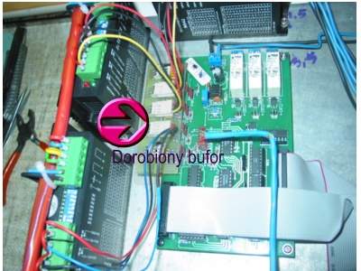

Przy takiej częstotliwości trudno spodziewać się zakłóceń :-) . A co do krztałtowania impulsu to jest raczej dopasowanie do obciążenia . Jeżeli zastosujesz czujnik jako wyzwalacz do wew. generatora to powiedzmy że zastosowałeś jakiś przeżutnik o dużym poborze (in) prądowym i wtedy (out) czujnika jest za bardzo obciążone i już masz zniekształcenia impulsu wręcz nawet jego brak . A trzeba też pamiętać że czujniki są różnej maści , są z wyjściami cyfrowymi i analogowymi , więc tak czy tak zanim zamontujesz czujnik dobrze jest znać jego parametry z datasheet . Dowodem na to jest np. ostatnia moja przeróbka końcówek sterowniczych z płyty głównej do samych sterowników gdzie sterownik potrzebował min. 5mA a otrzymywał 2mA , praca oczywiście była totalnie przypadkowa , nawet kierunki gubił . Musiałem więc zastosować tzw. wzmacniacz na inventerach .
sam bufor
Na zdjeciu widać dorobiony układ
