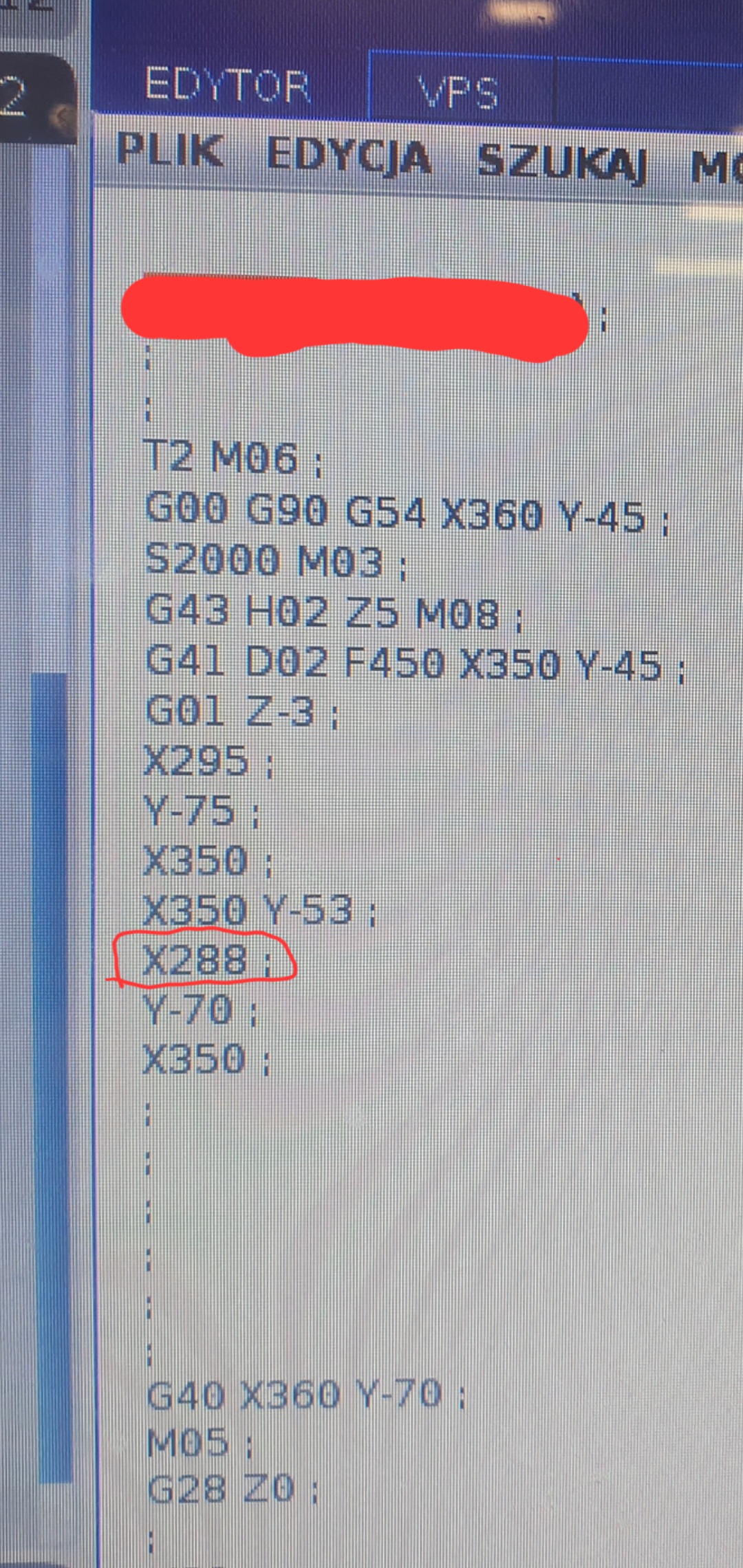

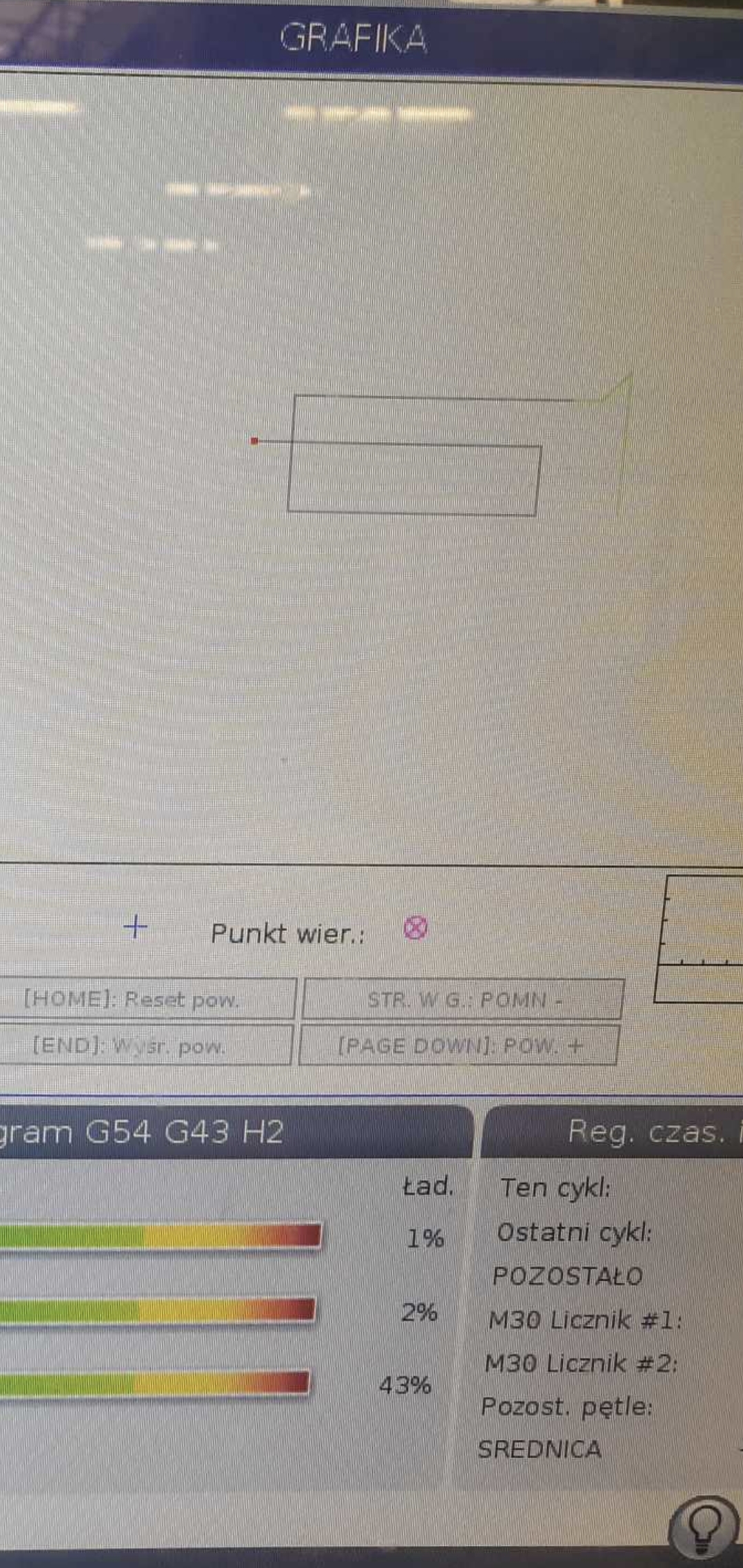

@WZÓR wygląda na to, że setting #162 mam ustawiony na on, zadając posuw f400 maszyna idzie z posuwem 400mm/min. Wracając do problemu który opisałem, za Waszymi wskazówkami wszystko gra, jednak w trakcie pisania programu natknąłem się na ciekawą sytuację w której programowana ścieżka narzędzia wykroczyła po za oczekiwany punkt - puściłem ten program 1mm nad materiałem i faktycznie pojechała tak jak na symulacji - w sumie nie wiem czego się spodziewałem...
Wrzucam dwa zdjęcia - jedno z programem i drugie z wygenerowaną ścieżką. Co prawda zostałem odsunięty od haasa i równocześnie straciłem możliwość dojścia samemu do rozwiązania problemu jednak zapytam z nadzieją, że pomożecie zrozumieć gdzie znowu popełniłem błąd. :)

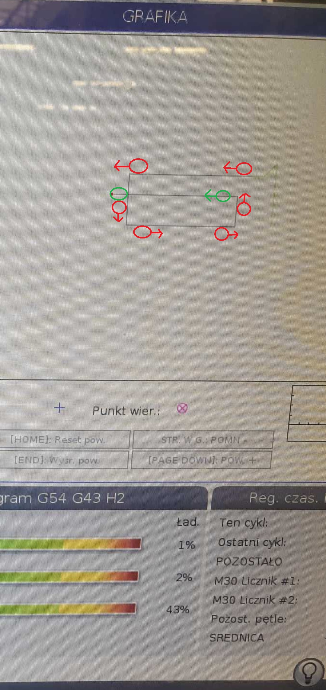

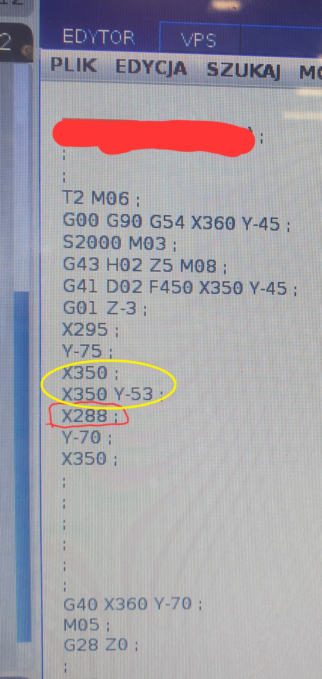

@tuxcnc dziękuję za zaangażowanie. Problem w stworzonym przez Ciebie programie wydaje się prosty , w momencie załączenia G41 narzędzie nie ma możliwości wykonania kompensacji przez co zaczyna to robić w momencie wykonywania ruchu roboczego G1 X10 Y100.
Problem polega na tym, że nie widzę rozwiązania problemu który pojawił się w moim programie tzn. narzędzie wykonało kompensacje, prawidłowo wykonało pierwszą ścieżkę , prawidłowo drugą, trzecią i przy ostatniej X288 odjechał za daleko (prawdopodobnie poruszało się z już wyłączoną kompensacją - kolor zielony)
Teraz na spokojnie przyglądając się jeszcze raz całemu programowi zauważam potencjalne miejsce błędu, zaznaczam na żółto. Może problemem było zdublowanie współrzędnej X350? Prędzej czy później dobiorę się do haasa i przeklikam to raz a dobrze (tak jak pisałeś, sterowanie nie ma znaczenia jednak w moim przypadku jestem zdany na Cam'a i nie bardzo mam jak tworzyć z przy pomocy gkodoów)

Post napisał: WZÓR » 28 lip 2024, 12:02
g0home pisze:
28 lip 2024, 11:35
Źle opisałeś na foto grafikę .
G41 to kompensacja lewostronna , a Ty wykreśliłeś prawostronną.
Bloki na żółto nie wprowadzają błędu , a wpisanie dwukrotnie współrzędnej X350 nic nie szkodzi / zmienia w drodze freza.
Przy ostatniej X288 nie mogło jechać przy wyłączonej kompensacji , gdyż jej odwołanie jest po tym bloku , pod koniec programu.
Z tej grafiki trudno określić o co To chodzi i w czym masz problem.
Najlepiej puść program w single blokach i popatrz czy za każdym razem maszyna dochodzi do punktu jaki ma zadany w danym bloku.
.... moim zdaniem wszystko jest ok.

Post napisał: g0home » 28 lip 2024, 13:44
WZÓR pisze:Źle opisałeś na foto grafikę .
ehh.. racja.
I jasne, że jest wszystko dobrze... Punkt zero miałem w prawym dolnym rogu obrabianego detalu, program pisałem od X360 w kierunku minus i przez swoją głupotę nie zwróciłem uwagi na to, że X288 jest jakby 'dalej' niż X295... no nic, dziękuje za poświęcony czas.
