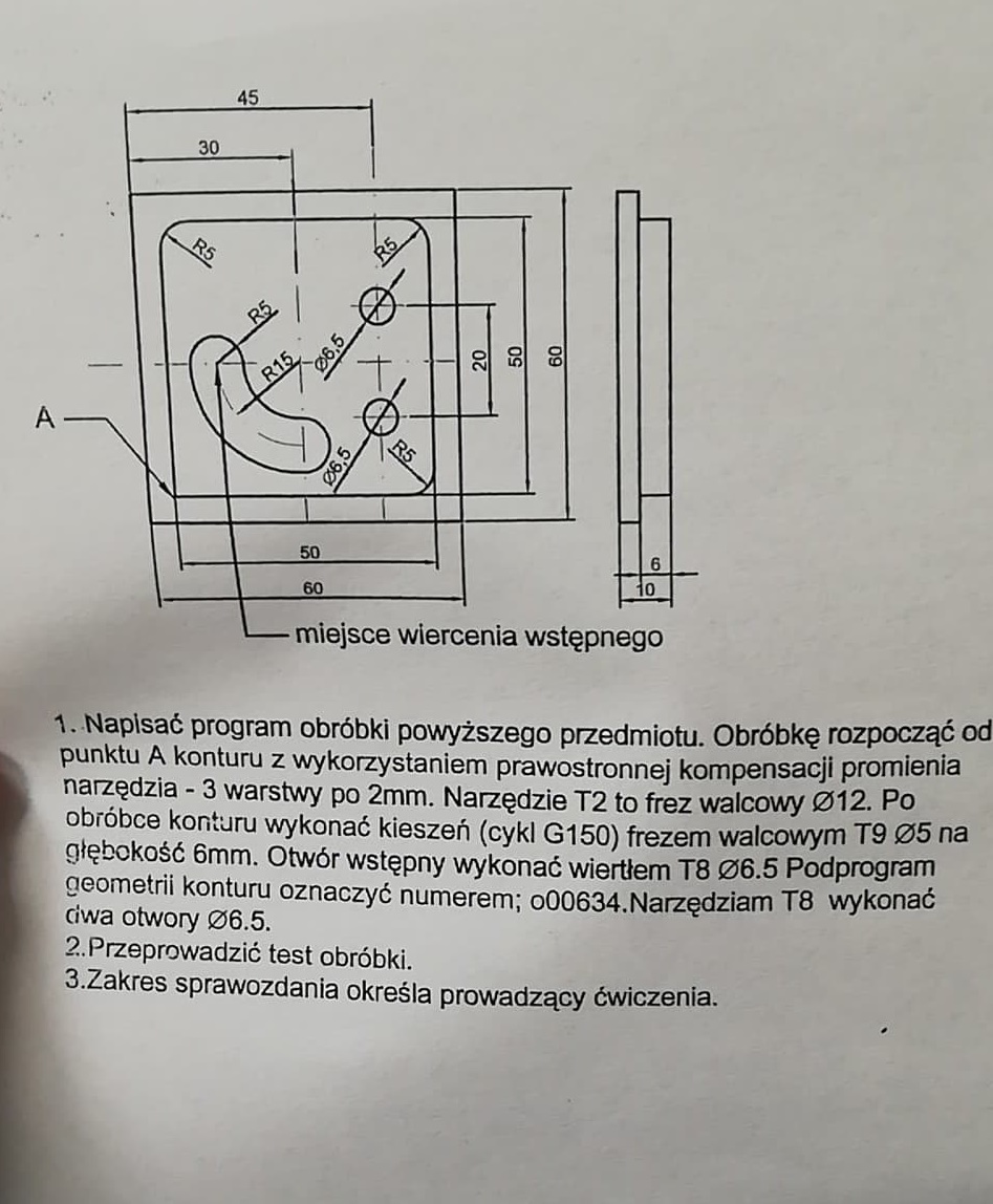

Witam mam problem mianowicie podczas korzystania z cyklu g150 program przestaje działać jest informacja "370 Definition pocket error"
podprogram sam w sobie jako kontur działa i nwm co przeszkadza w symulacji.

A TU NIEDZIAŁAJĄCY
O00019
M06 T2 S3200
G90 G54 G00 X0. Y0. M03
G00 Z100. M08
G43 H02
G01 X-20. Y-20. F500
G01 Z10 F2000
G00 Z1.
G01 Z0.5 F300
G01 Z0.
G150 G42 P634 D02 X-20. Y5. Z-6. Q2. J0.35 K0.1 R1. F450
G00 G40
M30
N634
G01 X5. Y5.
G01 X50.
G03 X55. Y10. R5.
G01 Y50.
G03 X50. Y55. R5.
G01 X10.
G03 X5. Y50. R5.
G01 Y-5.
G01 X-20.
M99
pozwoliłem sobie wyjechać na y-5 co sprawia w sumie że podprogram nie kończy się w tym samym miejscu, zmieniałem to i nadal nie działa ;(

masz korekcję w prawo, a jedziesz kontur przeciwnie do ruchu wskazówek zegara, czyli frez ląduje na zewnątrz konturu. Nijak nie wygląda to jak definicja kieszeni.

Czyli wystarczy, że napiszę kontur zgodnie z kierunkiem zegara? Skrótu użyłem bo skasowało mi wypowiedź nad którą dość dużo siedziałem. Postanowiłem teraz opisać to szybciej i przy użyciu skrótów, nie chciałem nikogo urazić, jeśli na forum panują jakieś restrykcyjne zasady co do tego typu skróceń, to przepraszam ;) Wracając do cyklu, myślałem, że g150 jak robi wysepkę to ruch jest ccw, no nic poznym wieczorem sprawdze i rano dam znać jak wyszło :)

Rzeczywiście jeśli się zastanowić, to jeśli obrabiam w materiale to w mojej ścieżce frez wylądował by na lewo. Dzięki za podpowiedź, od dłuższego czasu już wydawało mi się, że coś namieszałem :)
