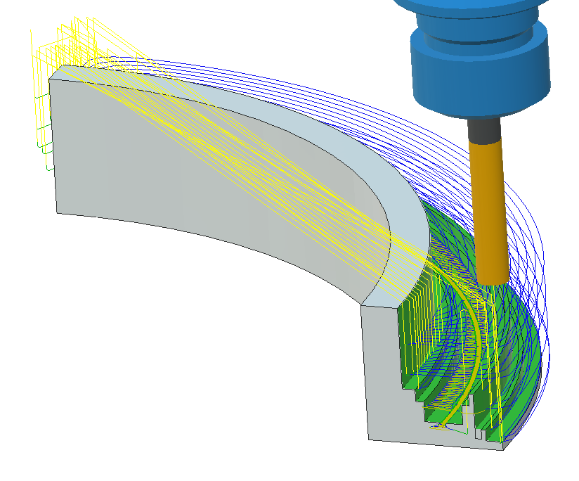

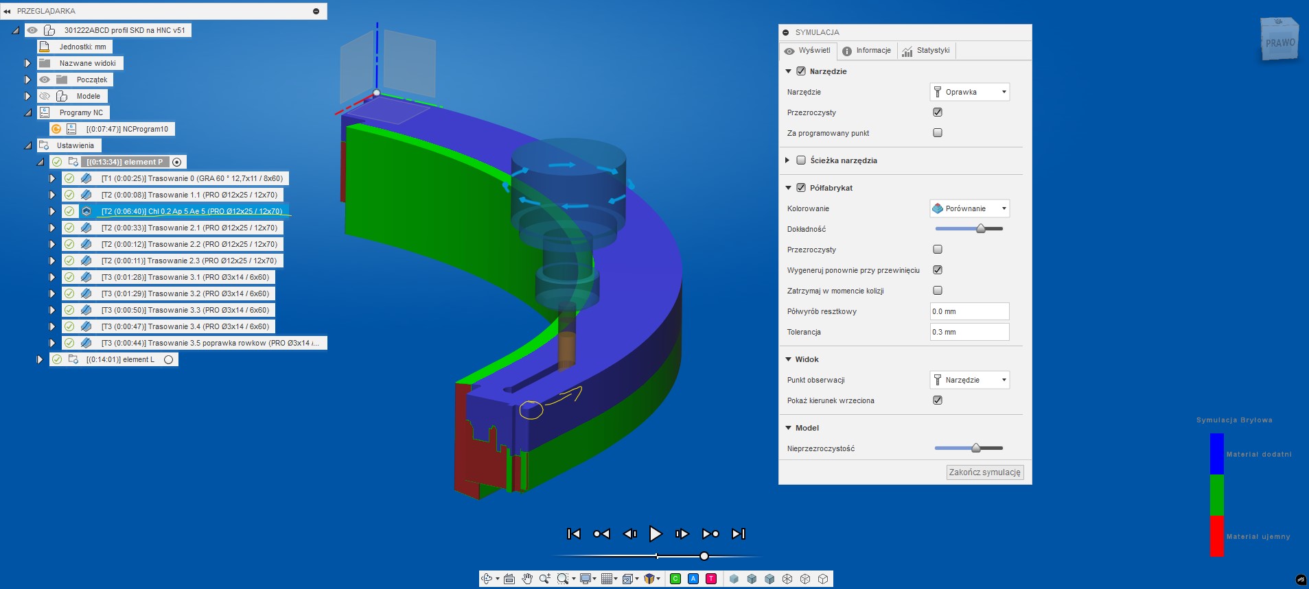

Jaką strategię obieracie do zgrubnego usuwania materiału w Fusion 360?
Ja zazwyczaj korzystam z Czyszczenia kieszeni, ale nie zawsze się to sprawdza. Jest jeszcze Adaptacyjne usuwanie materiału ale proces obliczania ścieżki jest długa a i rezultat rzadko kiedy jest satysfakcjonujący.
Co do Czyszczenia kieszeni to albo nie potrafię tego wysterować opcjami albo nie ma takiej opcji (niby są możliwość ustawienia dobiegów ale jakoś mi się to nie udaje).
Bo biorąc np taki element jak na screenie (łukowy element ramy skrzydła okiennego) fajnie byłoby gdyby frez rozpoczynał pracę tam gdzie zaznaczyłem ręcznie żółtym kółkiem. Dzięki czemu nie trzeba byłoby wjeżdżać całą średnica freza w materiał. Jaką operację byście polecali do tego przypadku?

99% przypadków do zgrubnej używamy adaptive: albo 2d albo 3d - w zależności od potrzeb. Pocket 2d/3d - niemal nigdy.
Skoro liczy za wolno to może zmień komputer? Słabe efekty? Popraw parametry.
Ja bym robił adaptive 3d. Wygenerowanie trwało ok 5sek. To jest długo?
