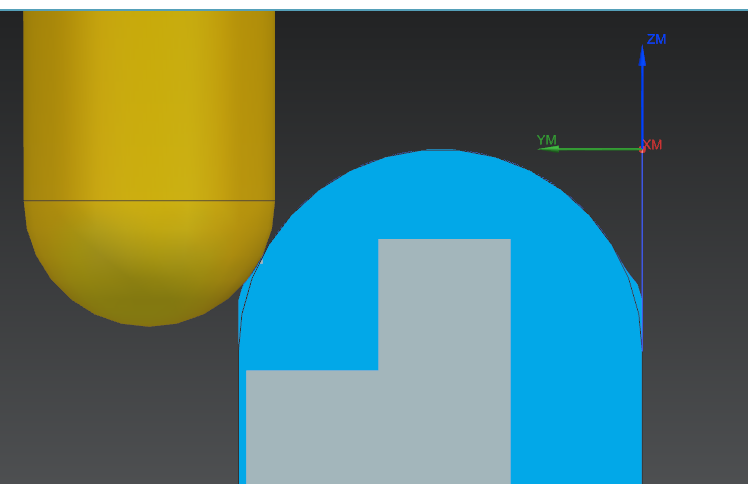

Mam wykonać kulką zaokrąglenie, nie mogę sobie poradzić z usunięciem resztek materiału w dolnej części zaokrąglenia.

trzeba zjechać niżej, aleo frez o mniejszym promieniu.

Dzięki za podpowiedź, próbuję obniżyć poziom obróbki, ale to nic nie daje

a odsuniecie dna obróbki, ewentualnie korekta narzedzia moze to trzyma

Pewnie wybrałeś jako obszar obróbki tylko sam promień, dodaj jeszcze te ścianki poniżej

Boczne ścianki też miałem zaznaczone, ale dalej nic.

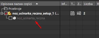

Podeślij ten plik. Bo bez niego to tylko możemy zgadywać.

W załączniku program.

musisz wrzucić również ten element złożenia:

Rzeczywiście, przepraszam
