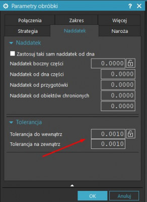

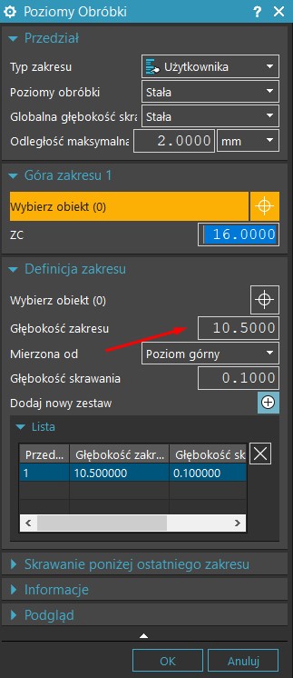

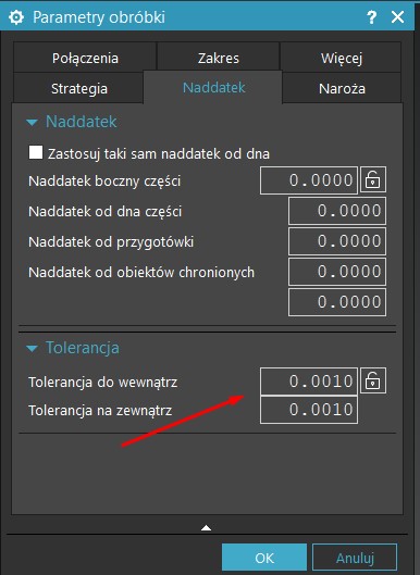

frezowanie zaokaglenia

Nie schodzi Ci poniżej ponieważ pozostawiony materiał mieści się w ustawionej przez ciebie tolerancji. Musisz ją zmniejszyć oraz jeszcze obniżyć poziom obróbki.
