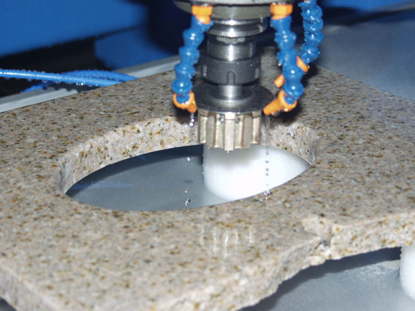

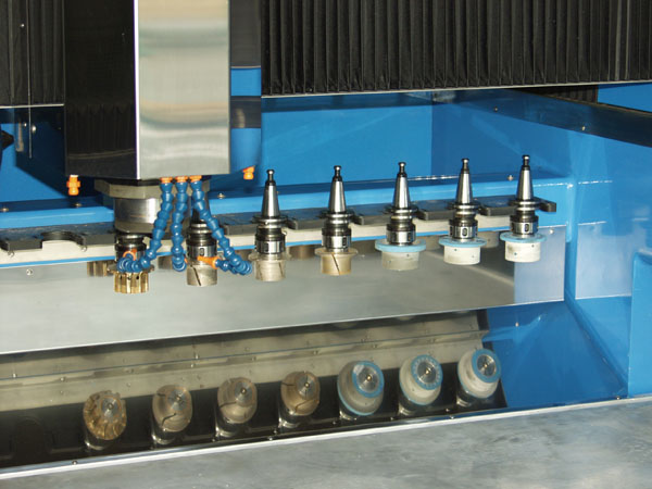

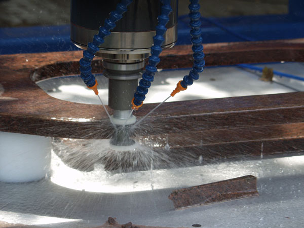

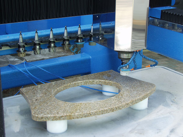

Trochę fotek maszyn do kamienia. Producent- www.kimla.pl

cnc3d pisze:Trochę fotek maszyn do kamienia. Producent- www.kimla.pl
Stanowczo zbyt mała ilośc wody podawana na frez. Powinno być pięć razy tyle. To tak na marginesie.
cnc3d
Posty w temacie: 14
Posty: 635
Rejestracja: 29 mar 2008, 16:48
Lokalizacja: laski
#45
Post napisał: cnc3d » 26 lut 2009, 06:55
Te 3 wylewki to tylko strumienie wspomagające. Glówne chłodzenie jest przez wrzeciono i strefa obróbki jest zasilana w wodę przez otwory w narzędziach.
