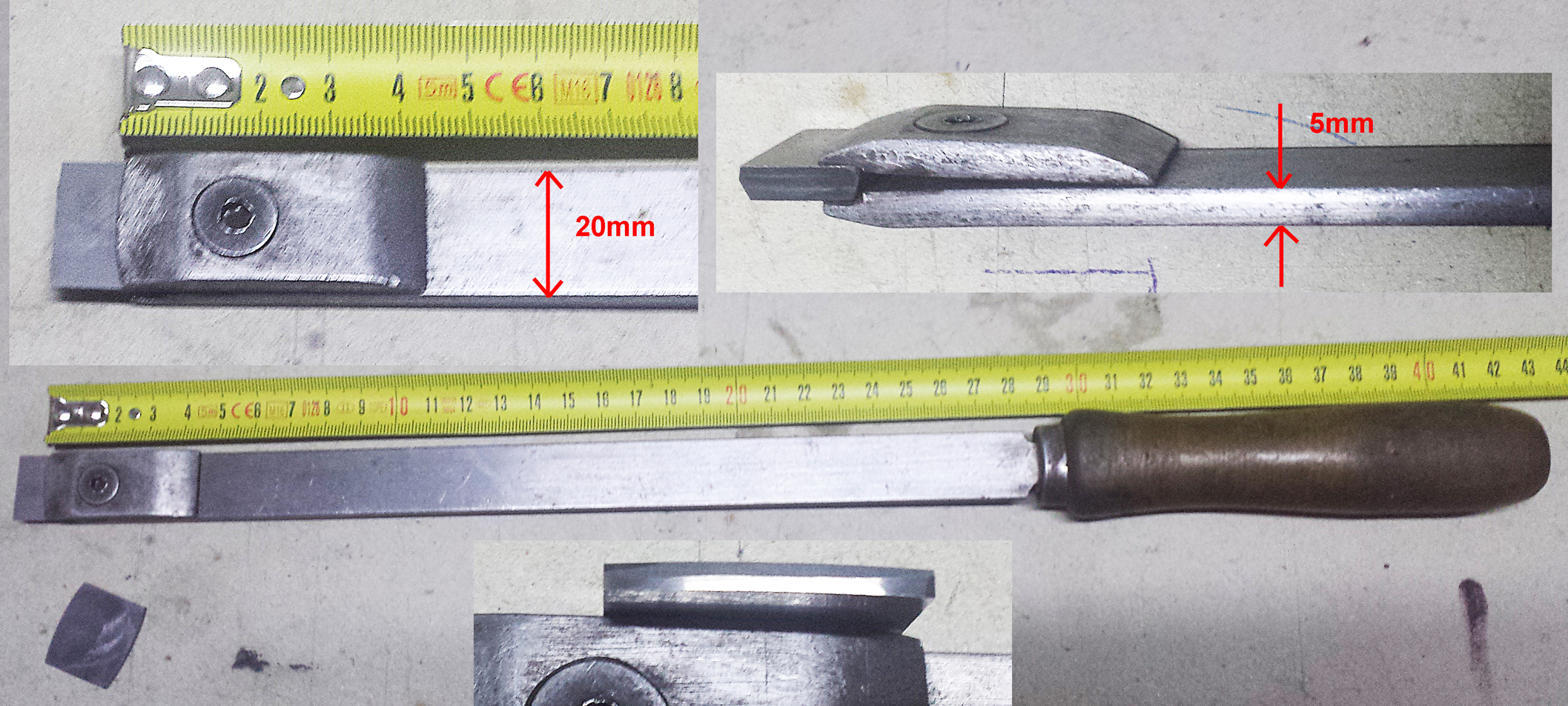

@rdarek oraz inni koledzy , jakie wymiary maja wasze skrobaki . Zastanawiam się jaka jego długość od końca trzonka do ostrza będzie najlepsza .
Zastanawiam mnie też grubość tego płaskownika bo szerokość to wydaje mi się że jest 25 mm . Mógłby ktoś zmierzyć swój ?

Ależ proszę bardzo real foto zakupionego (sorki upolowanego ) z założoną płytką 20x20 myślę, że najważniejsze wymiary są na fotce.

Dziękuję pięknie to już mam wszystko

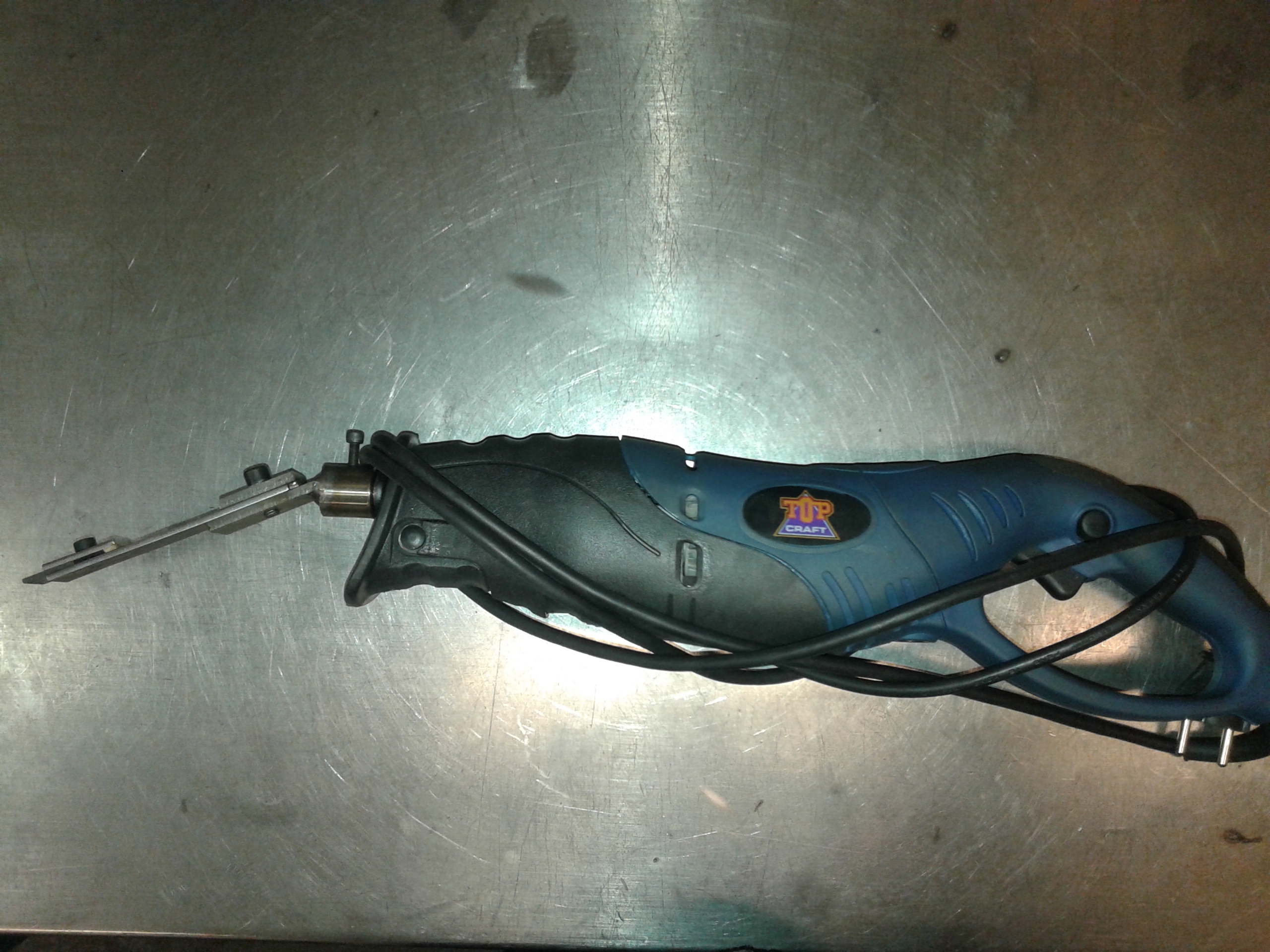

Jakiś czas temu wrzuciłem moje próby zrobienia mechanicznego skrobaka . Podejście pierwsze pokazuje że bez ingerencji w mechanizm wewnętrzny , raczej marny z tego skrobak . Chciałem zachować możliwość używania tego jako piła bo nie mam czym surówki do frezowania ciąć ale wychodzi na to że będzie trzeba przerobić konstrukcje żeby coś z tego było . Przycisk regulacji prędkości też jest mocno nie precyzyjny , ciężko jest ustawić prędkość to też musi ulec zmianie . Powoli szykuje się do podejścia drugiego , tymczasem zapraszam na część pierwsza

Też zrobiłem sobie skrobak z piły szablastej. Niestety jak na moje umiejętności skrobania, to skok 20mm był za duży. Z tego powodu przerobiłem mechanizm posuwu i teraz mam skok 10-11mm. Na razie została wyskrobana Zośka. Wcześniej skrobakiem z pilnika wyskrobałem LD550 co trwało wieki. Trochę w prawy i bardzo dobrze nim się skrobie, bez porównania do skrobaka z pilnika.
