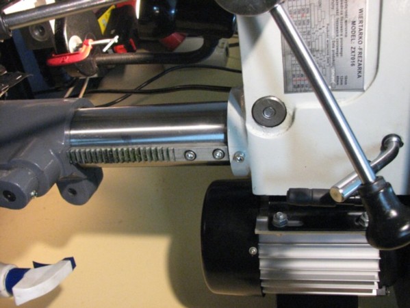

Adam, kiedyś napisałeś, że po wymianie w swojej ZX7016 tej lipnej rury cienkościennej kolumny na pełny wał zrobiłeś zabezpieczenie przed obrotem głowicy na kolumnie poprzez wkręcenie śruby i że to rozwiązanie się sprawdziło:
adam Fx pisze:Racja ,rozwiazanie to wkręcenie śruby przez korpus i walek/rurę kolumny :wink:
Pytanie: jaką srubę dałeś fi i długość i w które miejsce ją wkręciłeś, bo są wewnątrz głowicy niejako dwie roztoczone obejmy' które trzymają kolumnę, reszta jest pusta. Śrubkę wkręciłeś w miejscu górnej czy dolnej obejmy?
Jestem na etapie wymiary rury również na pełny wał i dlatego pytam.
adam Fx
Posty w temacie: 163
Posty: 5580
Lokalizacja: Gliwice
#785
Post napisał: adam Fx » 05 gru 2016, 20:34
Tuż nad listwą od podnoszenie kolumny śruba M6x30

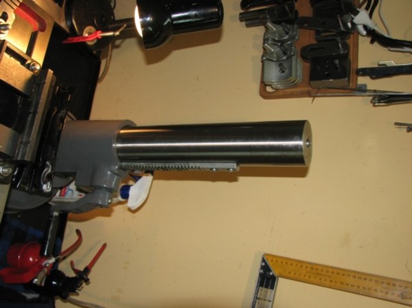

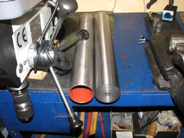

Post napisał: egojack1 » 07 gru 2016, 20:00
Dziś zakończyłem modernizację mojej ZX7016, polegającą na wymianie oryginalnej rury kolumny na kolumnę z pełnego wału. Nowa kolumna zastała wykonana ze stali 40H. Kupiłem materiał w hurtowni, po czym kolumna została wytoczona a następnie szlifowana na szlifierce do wałków.
Celem dopasowania zawiozłem wykonawcy całą głowicę wiertarko-frezarki, i muszę powiedzieć, że szlifierz pokazał klasę i spasował nową kolumnę z głowicą idealnie tak jak chciałem. Wał wchodzi ciężko, nie można wyczuć luzu, a jednocześnie z trudem, ale ręcznie, można przestawić w razie potrzeby głowicę na boki. Stara rurka miała w tym miejscu wyczuwalny luz przy odblokowanych kamieniach zacisku górnego.
Na foto widać subtelną różnicę pomiędzy kolumnami :wink: .
Po montażu nowej kolumny zabezpieczyłem głowicę przed obrotem Adamowym sposobem, przewierciwszy, nagwintowawszy i wkręciwszy śrubę M6x30 w środek dolnej obejmy (obejma ma 12mm grubości, reszta śruby weszła w wał).
Nowa kolumna ma wymiary starej jest długa na 500mm. Przy okazji poprzyglądałem się jak kolumna jest zaciskana w dolnym zacisku, i nie jest prawdą co ktoś kiedyś tutaj pisał, że w max górnym położeniu głowicy kolumna wyjeżdża z dolnej obejmy zacisku. Na maksa do góry wciąż w nim jeszcze jest złapana.Wobec tego nie przedłużałem kolumny, bo zależy mi na możliwości niskiego zejścia głowicą nad stół.
Po montażu nowej kolumny można zauważyć, że maszyna pracuje znacznie ciszej na wszystkich prędkościach obrotowych, a drgania są znacznie mniejsze. Masa nowej kolumny 18kg widocznie robi swoje.
Nowa kolumna:
-materiał stal 40H
-masa kolumny 18kg
-wymiary 500x70mm (setka w plusie)
-koszt materiał 90,-PLN, zlecenie toczenie i szlifowanie 90,-PLN (razem 180,-PLN)
-wiercenia, gwintowania praca własna
