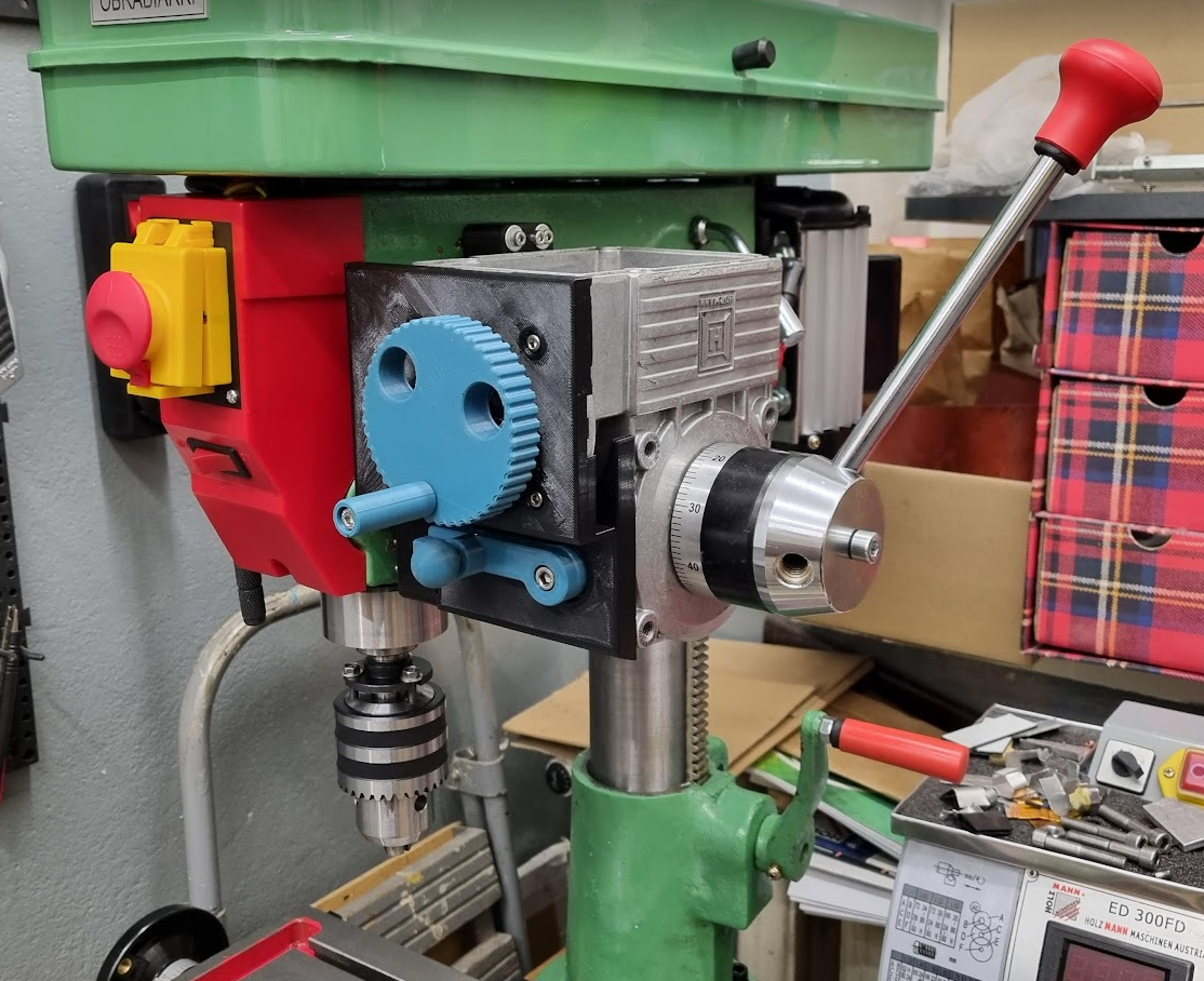

Świetna robota :) Na końcu filmiku widać, że kolega popełnił też przekładnie do regulacji osi Z. Może coś kolega powiedzieć więcej na ten temat?

Prawdę mówiąc nie ma w tym temacie dużo do napisania. Trafił mi się na OLXie kiedyś uszkodzony napęd bramy garażowej. Ciężko żeby komuś się trafił taki sam. Nawet nie wiem jaki to jest model urządzenia.
Wykorzystałem mechanizm rozpięcia napędu (awaryjne ręczne otwieranie). Dolna niebieska dźwignia służy do zapinania górnego pokrętła które służy jako precyzyjny wysuw pinoli. Trochę toporne ale działa i nie musiałem od zera projektować żadnego sprzęgła. Największym problemem było zamontowanie tego w osi.
Jak widać projekt skończony w 90% i tak już pewnie zostanie. ;)
Z ciekawostek: z tyłu jest możliwość dołączenia napędu więc może w przyszłości dorobię sobie napęd do wysuwu pinoli.
