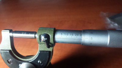

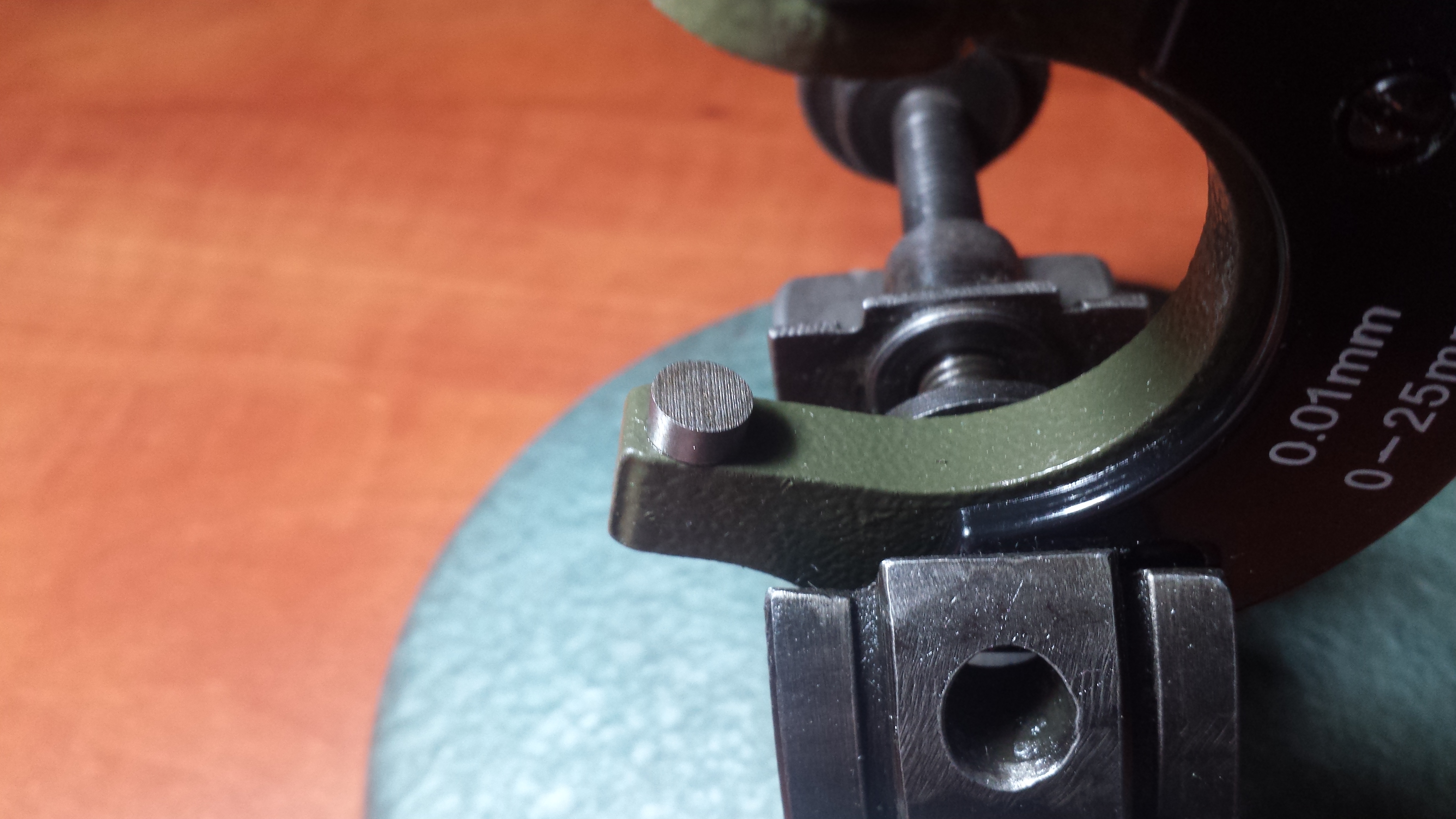

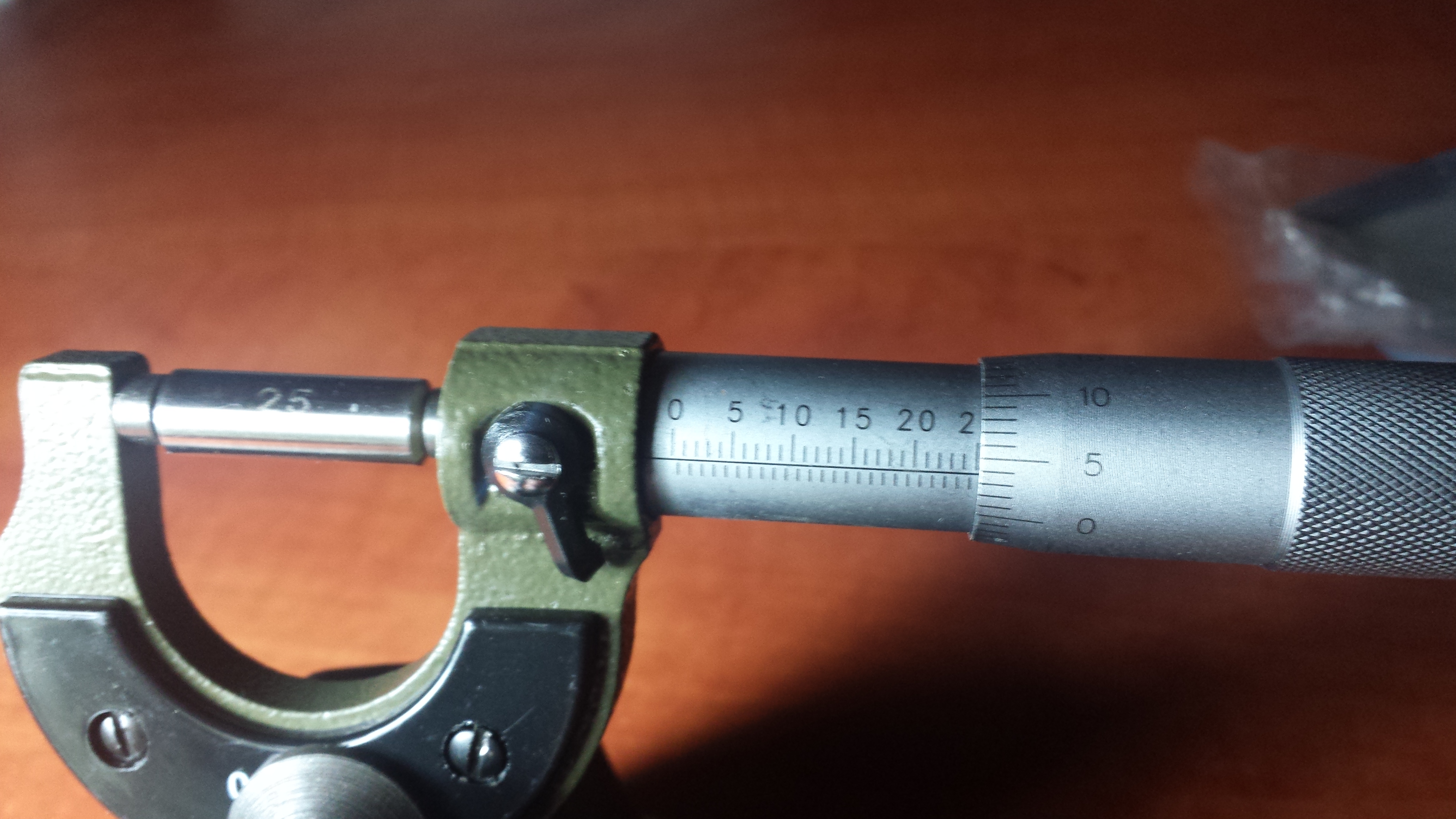

P.S. Uważajcie na ich przyrządy "pomiarowe".
Zamówiłem z ciekawości najtańszy mikrometr :shock: :mrgreen: nadaje się tylko do zabawy dla dzieci :mrgreen:
Natomiast głębokościomierz mikrometryczny jestem nim pozytywnie zaskoczony, nawet jest OK.

rdarek
Posty w temacie: 45
Posty: 2117
Lokalizacja: 3miasto
Re: Frezarko-wiertarka ZX7016 ''ZOSIA''
#1538
Post napisał: rdarek » 04 mar 2021, 08:12
MrWaski pisze:
04 mar 2021, 00:02
rdarek pisze:
27 lut 2021, 19:28
Aż będę musiał sprawdzić swoje mikrometry. Niedawno kupiłem chiński komplet czterech mikrometrów i "chodzą" super. Po dopieszczeniu i wyzerowaniu wydają się pikne. Ale niestety jeszcze ich nie sprawdzałem...
Tzn. na dołączonych sprawdzianach pokazują idealnie... Mam jeden leciwy profesjonalny polski mikrometr, więc będę miał czym porównać.
Sprawdź sprawdź, tylko pamiętaj nie demonizuję ich produktów, że wszystko jest fe :wink: kupiłem również głębokościomierz mikrometryczny 0-100 i jest OK. Zacznij od sprawdzenia czy ma śrubę regulującą luz gwintu (ta pod bębenkiem) myfrendy jej na fotkach nie pokazują
A tutaj fotka tego padła. Dobra z mojej strony koniec offtopu ;)

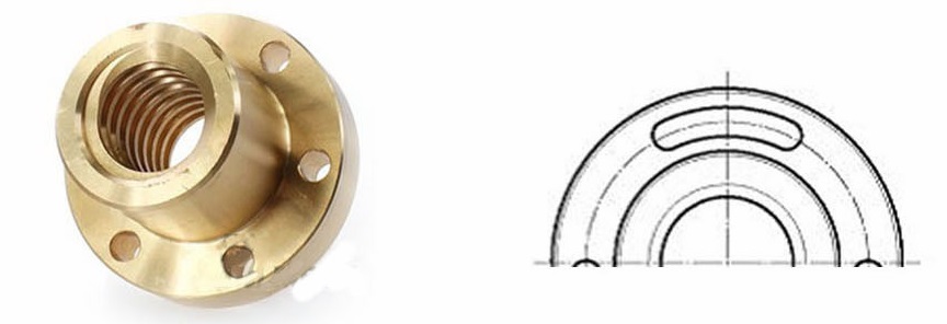

Panowie sugerujący zastosowanie nakrętek z brązu mają absolutną rację. Co więcej, byłoby bardzo dobrze, gdyby również element z gwintem trapezowym, mocowany w stoliku, był również wykonany z brązu. Problem polega jednak na tym, że trzeba by wykonać go samemu. To rozwiązanie, które zaproponowałem, jest wprawdzie najprostsze i najtańsze, ale nie jest wykonane optymalnie, gdyż nie daje możliwości dobrej regulacji. Nakrętka, którą zastosowałem kosztuje tylko około 14 zł. Najlepiej byłoby wykonać nakrętkę samodzielnie, ale za około 140 zł można kupić nakrętkę z brązu, taką jaką pokazuję na zdjęciu i lekko ją przerobić, frezując na wylot koncentrycznie „fasolki”, które umożliwią regulację.
Ale uwaga! Jest pewien problem. W tym przypadku wszystko zależy od szczęścia. Nie mamy pewności, że utrafimy w pionową oś (środek) części cylindrycznej elementu mocującego w stoliku. Dlatego lepiej samemu wykonać taką nakrętkę z kołnierzem ale bez otworów. Dokręcić, zaznaczyć położenie i wtedy dopiero wykonać „fasolki”. Taki sposób postępowania gwarantuje możliwość bardzo dobrego skasowania luzu.

Takie coś co opisałeś wyszło mi przez przypadek :wink:
Ale zerknij na propozycję z poniższego linku:
plytki-mgmn-300-i-400-a-mala-tokarka-t8 ... tki%20mgmn
