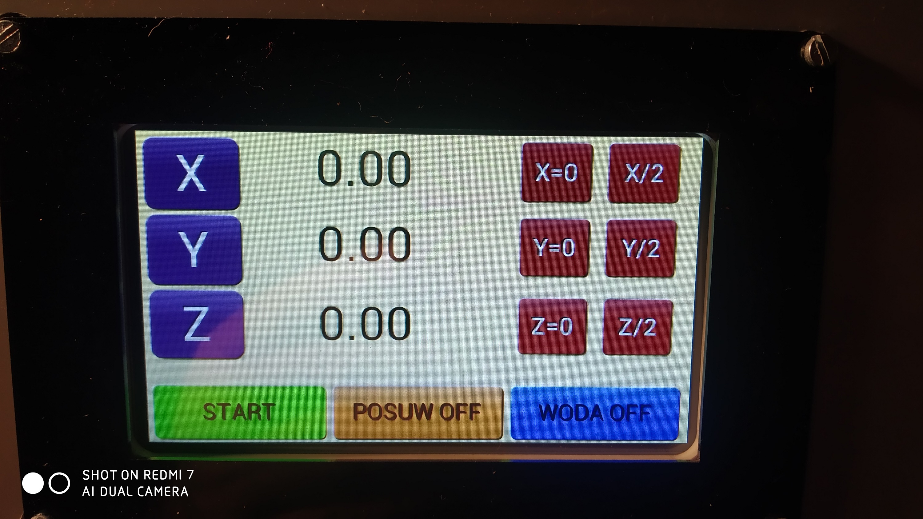

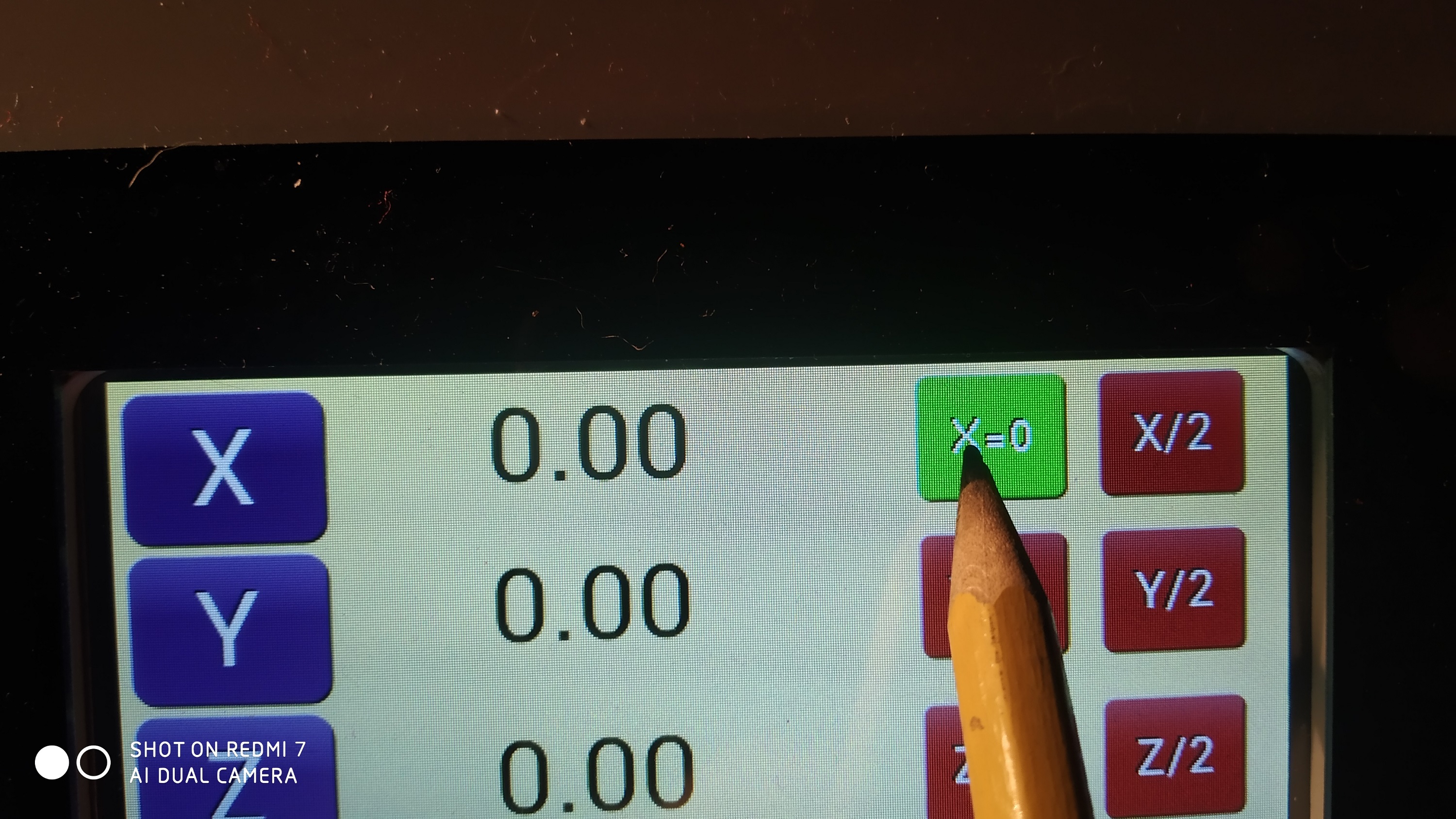

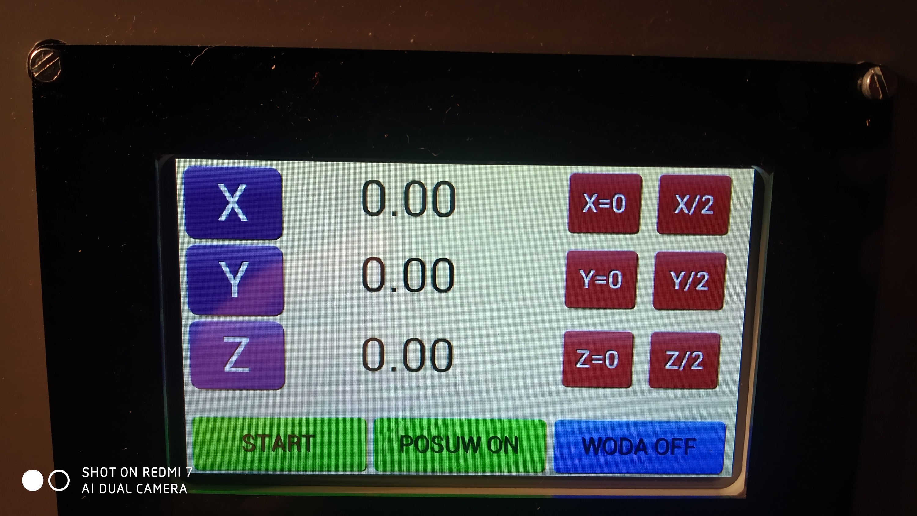

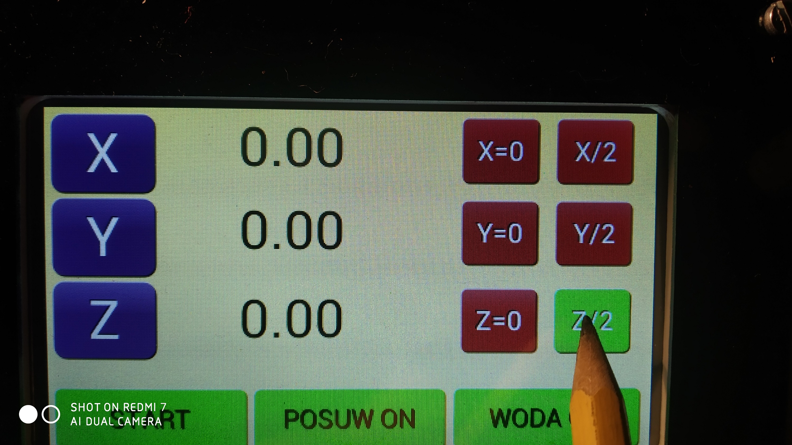

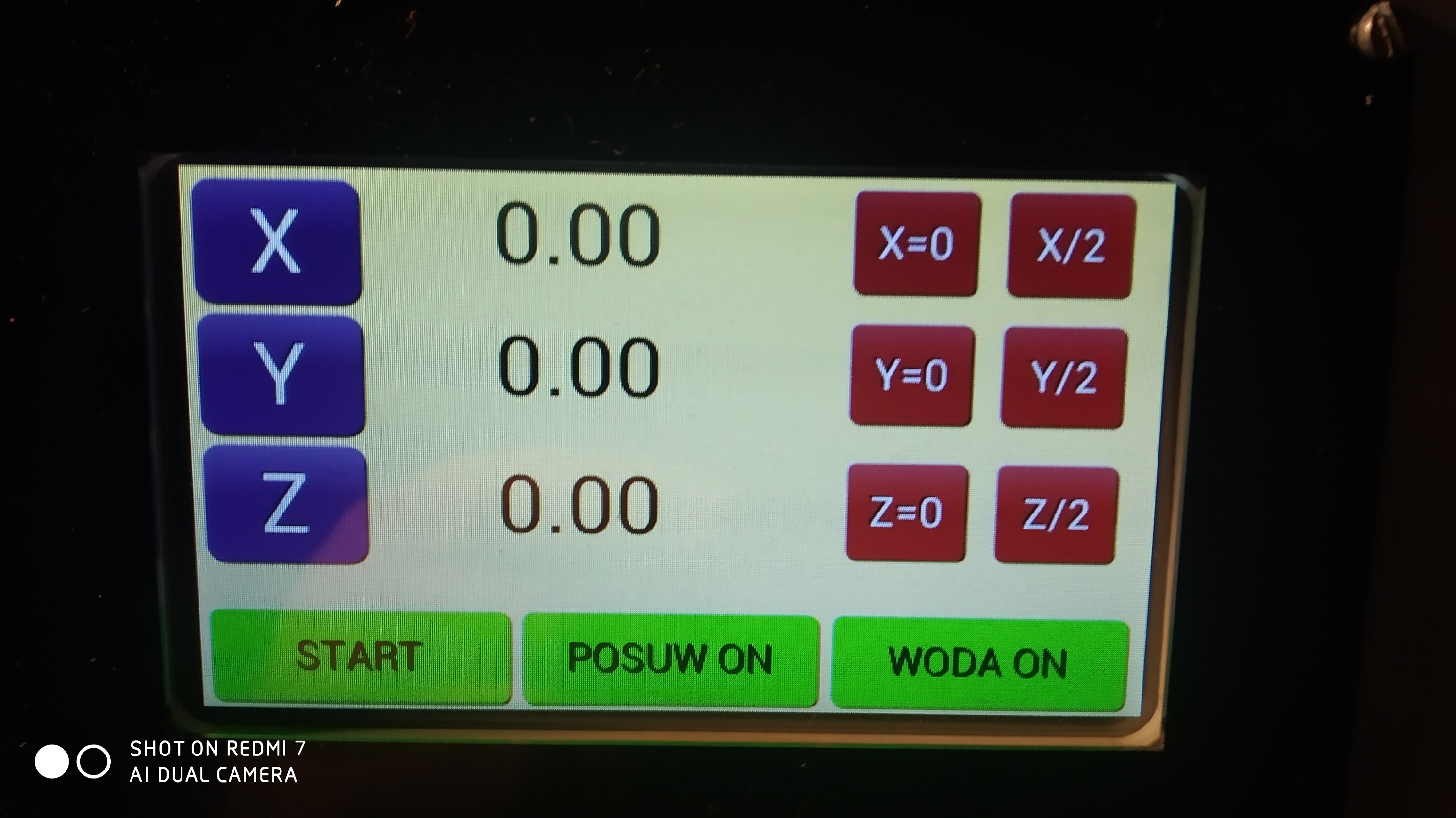

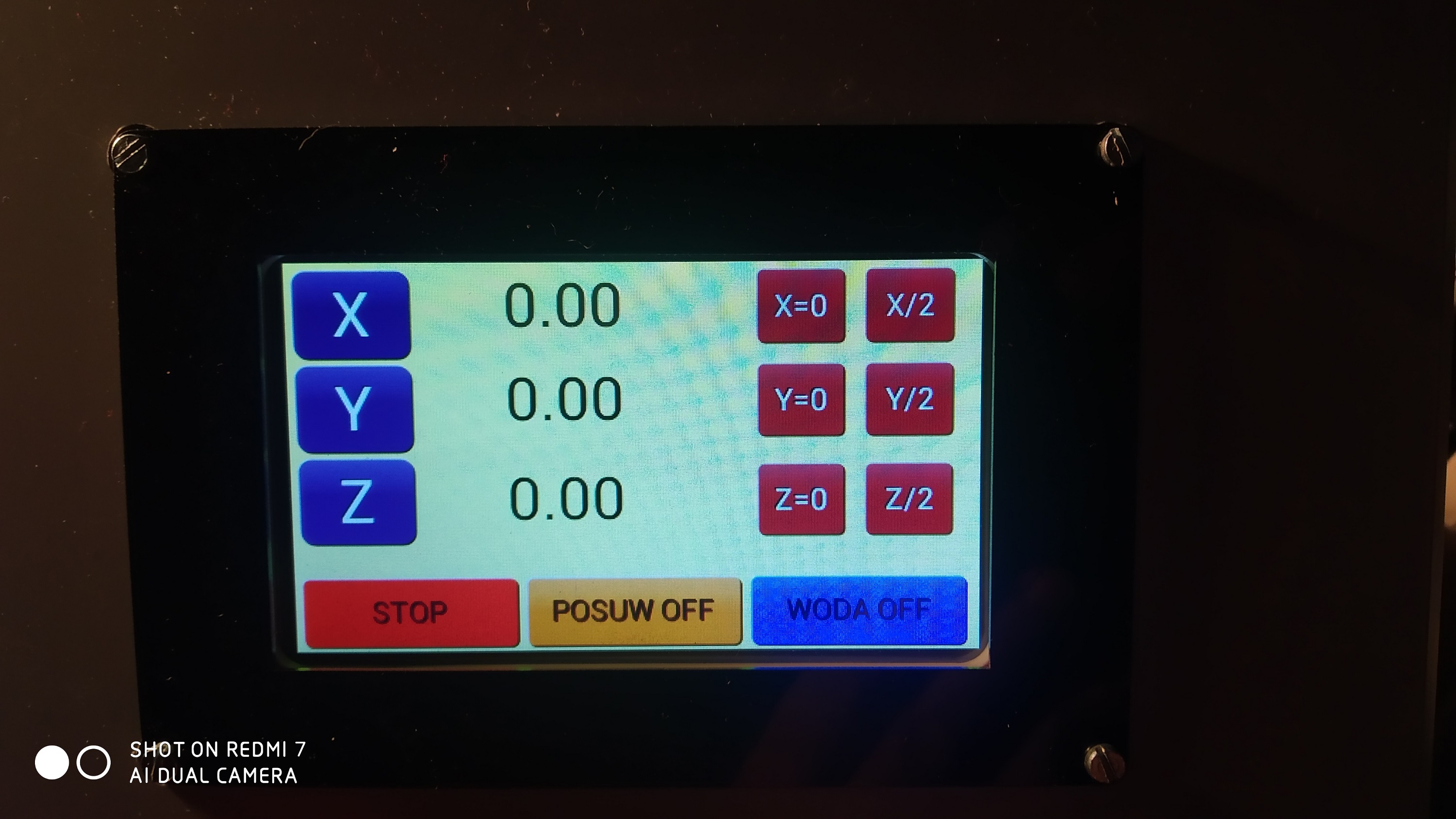

Obrazek Obrazek Obrazek Obrazek Obrazek Obrazek
ja widziałem w sens choć trzeba się trochę nadłubać
