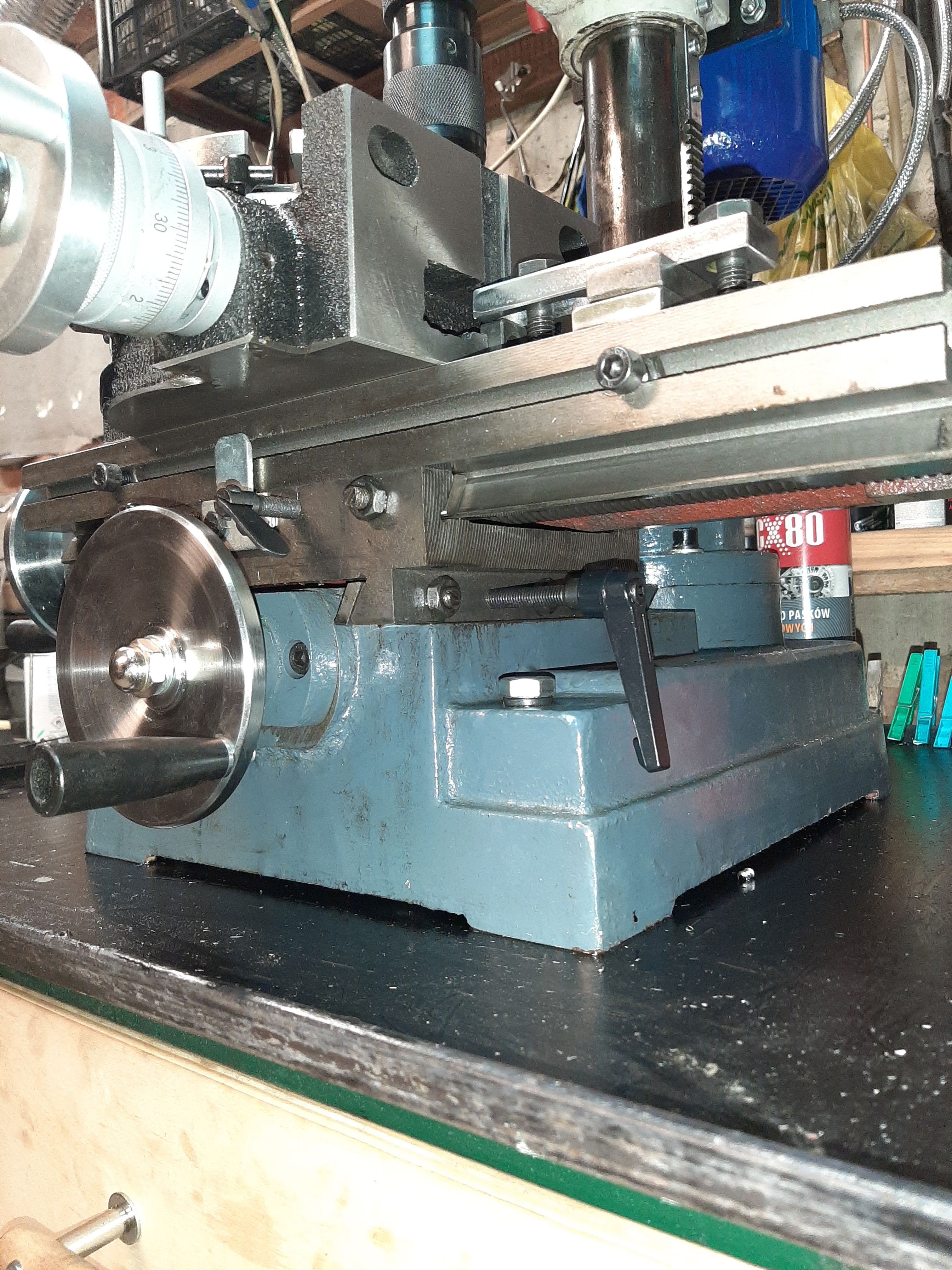

Ja szybkie blokowanie osi Y rozwiązałem tak:
Kulki nie dawałem. Jedynie koniec śruby zeszlifowałem na półokrągło.
Odnośnie kolumny, dałem rułę ze ścianką 10 mm, bo razem ze stołem obrotowym muszę dość wysoko podnosić cały ten bałagan. Luzy na frezie zamocowanym w ER32 względem obrabianego materiału, po zaciśnięciu wszystkiego, mierzone po zrobieniu dźwigni z łoma i nacisku dość mocnym, max kilka setek.
Miałem jeszcze zalewać betonem z żywicy podstawę i korpus wrzeciona, ale na teraz nie widzę takiej potrzeby.
Coraz bardziej podoba mi się ta Zosia. Wprost proporcjonalnie do pieszczot jakie jej sprawiam...

No właśnie, co sądzicie o blokowaniu posuwu jakie zaprezentował kolega MrWaski? Jest łatwiejszy do wykonania niż sposób Adama. Nie trzeba demontować stołu a w zasadzie to tylko ogranicza się do wymiany kołka dociskowego na śrubę.
A może powinnio być w czterech punktachkasowany luz? Chociaż w drugim posuwie są tylko dwa kołki dociskowe i dwie śruby blokujące.

@zuh Moim zdaniem jest to dobra opcja, tym bardziej że nie trzeba nic przerabiać. Ale z jedną uwagą. Jak zauważył @StanisławKozdurkiewicz warto dać tam kulkę. Kulka jest twarda i nie deformuje się od wibracji - przez co docisk jest przewidywalny. Te fabryczne czarne śruby dociskające które są na końcu zwężane u mnie się powyginały (spłaszczyły pod kątem).
