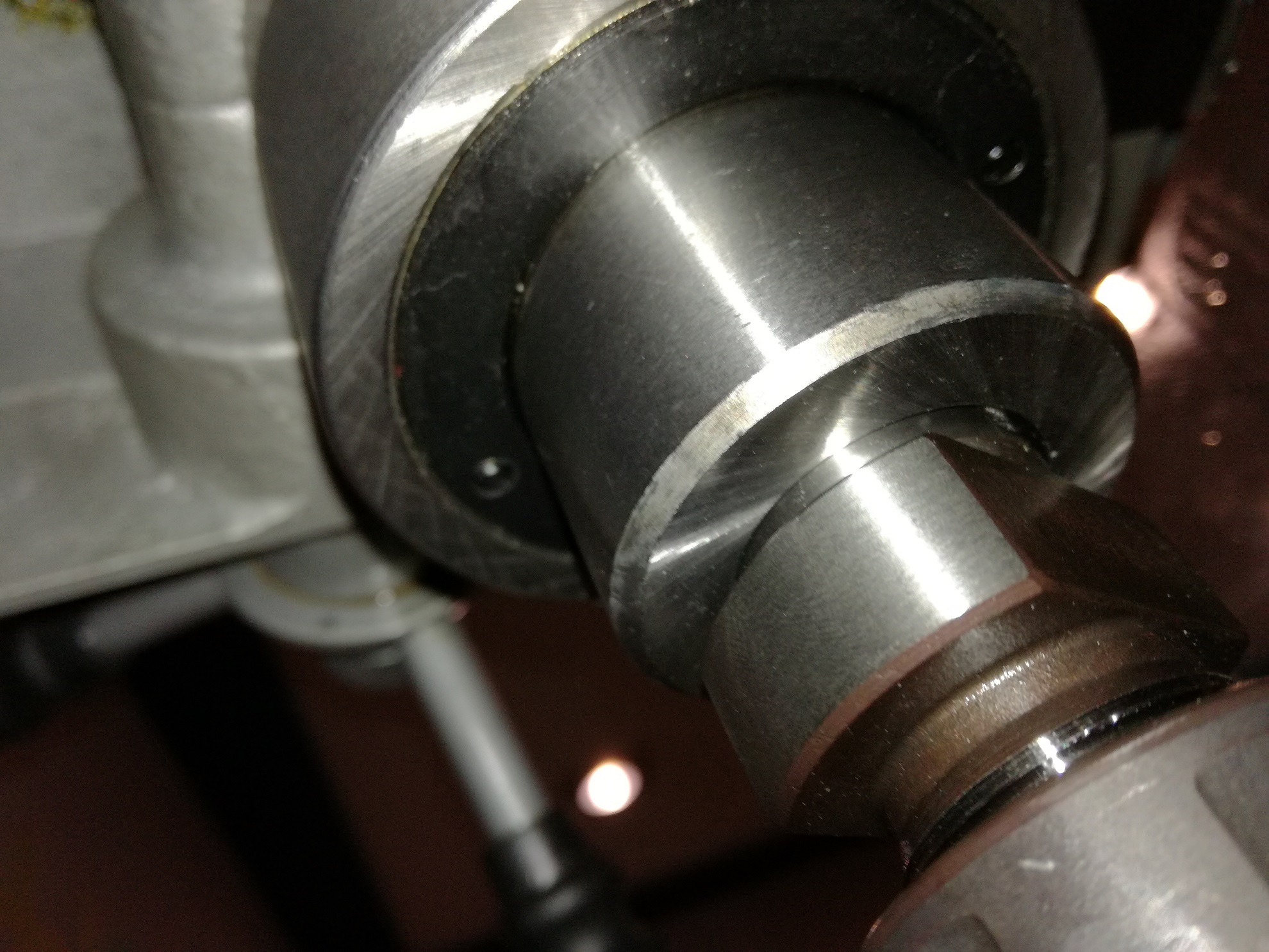

Wolałbym spróbować najpierw z nieinwazyjną metodą. Tylko nie za bardzo wiem, jak dobrać się do tego. Dolne łożysko jest dokręcone pierścieniem M24, który jest oznaczony 247 na rysunku. On tam siedzi w tulei wrzeciona i od dołu widać tylko jakieś 2 małe otworki na jego obwodzie. Do tego jest jakiś specjalny klucz? Zdjęcie:
Do tego górnego w ogóle nie wiem, jak się dobrać, musiałbym chyba rozłożyć całą przekładnię najpierw. Dlatego mam nadzieję, że to to dolne, siedzi akurat tam, gdzie się grzeje.
Wymiany wolałbym uniknąć, bo nigdy tego nie robiłem i nie mam sprzętu do tego, jakiejś praski, czy coś.

Post napisał: TwinB » 10 lis 2016, 21:02
tej nakretki na dole nie ruszaj demontuje sie ja zeby wyjac dolne łozysko
musisz zdemontowac pinole, po prostu wyjac ja z obudowy i wtedy popuscic nakretki prawdopodobnie 245 i 247 wg rysunku

Post napisał: ALZ » 10 lis 2016, 21:37
Z góry pinoli będzie nakrętka rowkowa która spina sie całość. oczywiście chinole nie pofatygowali się aby zrobić dystanse i trzeba będzie regulować na piechotę.

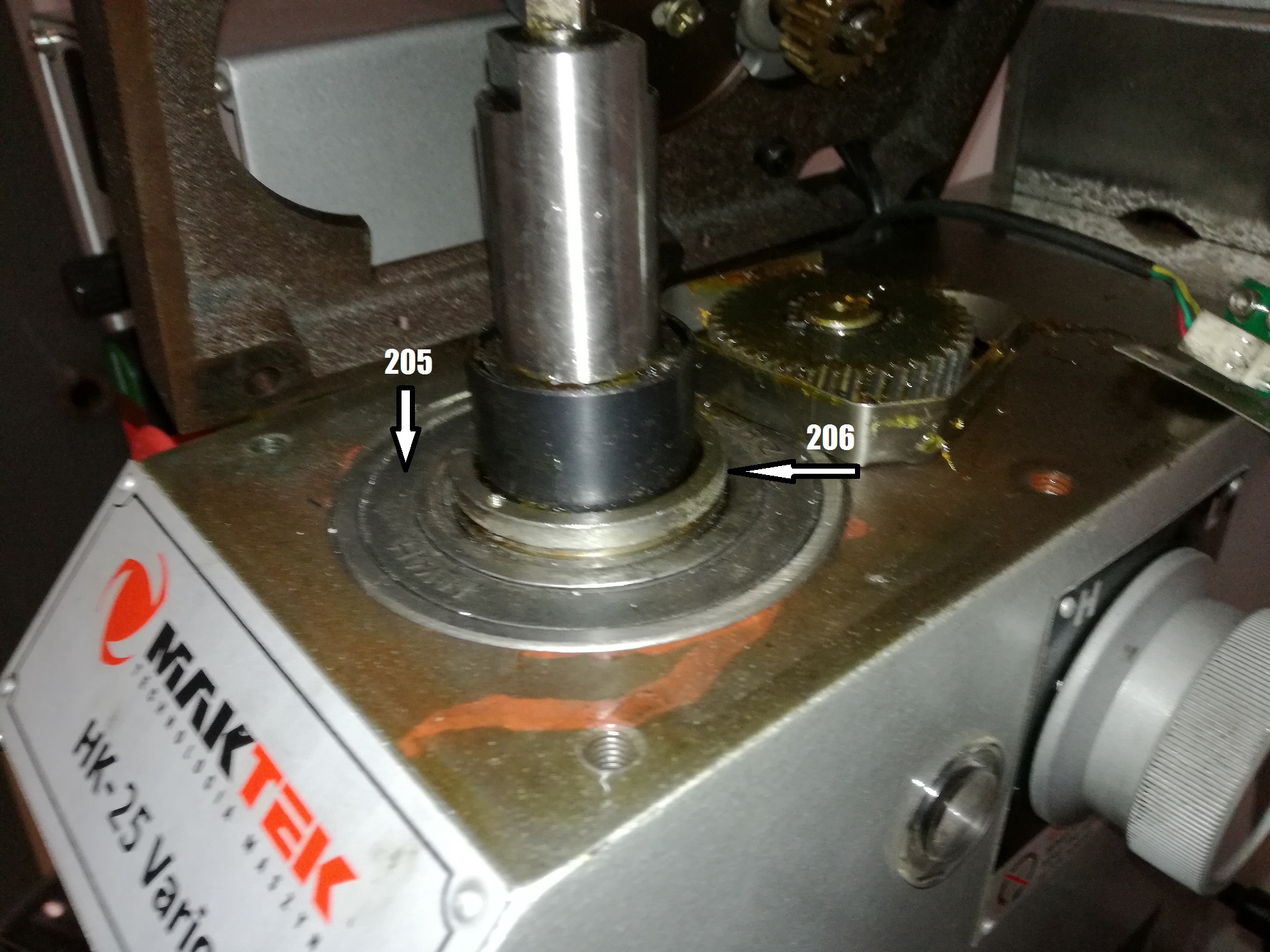

Post napisał: Avalyah » 15 lis 2016, 14:53
Tak, jak się obawiałem, nie wiem, jak się dobrać do tego. Od dołu nie ma żadnych śrub ani nic, a od góry doszedłem do tego miejsca:
Jeśli dobrze patrzę na dtr, to żeby dostać się do tej nakrętki na pinoli od góry musiałbym zdemontować tą tuleję z dwoma kołami zębatymi (206), ale nie wiem, jak wyjąć ją razem z łożyskami, z których górne (205) widać na zdjęciu. Zdjąłem tego segera (204) i nie wiem, jak dobrać się głębiej :???:
