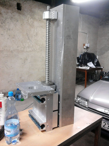

zastanawiam się czy aby belka jezdnia nie jest za wąska..??

Mam pytanie do konstruktora (kolegi Seeman) - jak docelowo będzie wyglądać oś Z, czy będzie to ceownik z przyspawaną blachą od spodu dla zamocowania wrzeciona (nie dowidzę dokładnie na załączonym ogólnym rzucie maszyny) :?: :smile: Pytam z czystej ciekawości, dlatego, że nie zauważyłem jeszcze na forum (oprócz skręcanych z formatek aluminiowych) takiej osi Z z pojedynczego profilu ceowego :grin:

Belka ma przekrój prostokąta 180x275mm, na końcach ma szerokość 350mm. Rozstaw łożysk jest więc chyba wystarczający i oś Z zbytnio nie wystaje przed belką:)
Zetka jest skręcana z formatek, tak jak cała belka. Tylko konstrukcja stołu będzie spawana:)

Krzyżak już poskładany, do osi Z trzeba jeszcze przykręcić prowadnice. Wkrótce fotki :smile:

Seemann pisze:Belka ma przekrój prostokąta 180x275mm, na końcach ma szerokość 350mm. Rozstaw łożysk jest więc chyba wystarczający i oś Z zbytnio nie wystaje przed belką:)
Czyli : 8,5cm + 18 (szer.belki) + 8,5 druga podpora = 35 cm
Oby wystarczyło . Podobno mam skłonności do przesadyzmu ..
ale gdyby to była moja maszynka dałbym podpory parę cm. szersze;/

Post napisał: Seemann » 05 kwie 2010, 22:26
Obudowy łożysk mają długość 130mm, to są podwójne obudowy z poltechu, łożyska z nich będą wykorzystane do plotera z mdfu - dla teścia :lol: ja wrzuciłem tam INA. Finansowo lepiej na tym wyszedłem, a obudowy akurat poltech ma dobre, z podporami trochę gorzej (chodzi o rozstawy otworów do mocowania).
Im większy rozstaw łożysk tym mniejsze pole robocze w osi Y :neutral: Poprzednia brama miała szerokość 50cm, ale to już było zdecydowanie za dużo - konstrukcja a'la Ez router.
Oś Z bez prowadnic i ogólnie wszystko załapane na śrubkę
