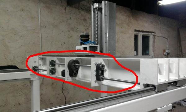

[ Dodano: 2010-11-01 ]
Mechanicznie maszyna już częściowo poskładana
Tak wygląda rozwiązanie przeniesienia napędu
Jeszcze odbojniki na Y, krańcówki,okablowanie i będę mógł pojeździć osiami :smile:

Post napisał: syntetyczny » 01 lis 2010, 11:07
Jak sprawują się te wydłużane łożyska liniowe? Wydawało mi się, że przy takiej masie mogą nie dać rady...

Post napisał: Seemann » 01 lis 2010, 12:19
Brame można przesuwać jednym palcem, teraz jak jest podłączony silnik jest oczywiście ciężej.
Mogły by pracować z 2x cięższą bramą. Boki bramy są przystosowane pod 3 długie oprawy na strone. Jeżeli łożyska będą się szybko zużywać to wystarczy przykręcić kolejne obudowy w środku i sytuacja powinna się poprawić. Tylko obudowy łożysk są made in china, reszta "normalna". Ostatecznie cenowo nie wyszło wiele taniej od prowadnic szynowych, dlatego jak będzie następna maszyna to juz na prowadnicach szynowych i serwach :smile:

Post napisał: skoti » 01 lis 2010, 22:22
Możesz coś więcej napisać na temat tego mechanizmu ?

Post napisał: Seemann » 01 lis 2010, 23:33
syntetyczny pisze:Ciekawe, może jakiś filmik z pracy?
Więc jak na razie filmików nie ma, za 3 tyg moze coś będzie :smile:
skoti pisze:Możesz coś więcej napisać na temat tego mechanizmu ?
Za bardzo nie ma co pisać :smile: przekładnia z silnika na wałek i kołami 1:1 na dwa wałeczki na końcach których zamontowane są koła zębate na klinie.
Zastosowałem proste obudowy łożysk, na mocowaniach są fasolki, najpierw ustawiłem wałki z kołami zębatymi, póżniej dzięki fasolką mogłem ustawić naciąg obydwu pasków. Na mocowaniu silnika też są fasolki.

Post napisał: gmaro » 02 lis 2010, 09:34
Seemann pisze:Za bardzo nie ma co pisać przekładnia z silnika na wałek i kołami 1:1 na dwa wałeczki na końcach których zamontowane są koła zębate na klinie.
Ciekawy jestem efektu jaki uzyskasz z silnika , który zastosowałeś z moich obserwacji wynika że po wyżej 10 obrotów na sekundę to ten silnik zachowuje się już nie stabilnie ....
Jakie przełożenie masz na pierwszym stopniu ?

Post napisał: Seemann » 02 lis 2010, 19:52
Na każdej osi mam przełożenie 2:1
A przy jakim obciążeniu pracowały Twoje silniki?
