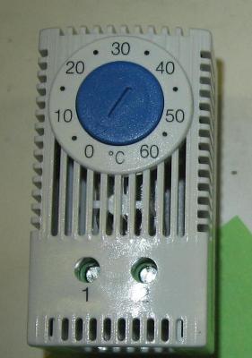

Post napisał: GGG » 15 mar 2010, 08:19
W szafce zamontuj czujnik temperatury , kiedy będzie to konieczne będą pracowały.

Post napisał: Seemann » 15 mar 2010, 17:01
Ten czujnik jest raczej zbyt duży. Myślałem o czymś od komputera, są gotowe panele z pomiarem temperatury. Może będę miał panel z pomiarem temperatury sterowników i silników, monitoring zawsze się przyda :)
