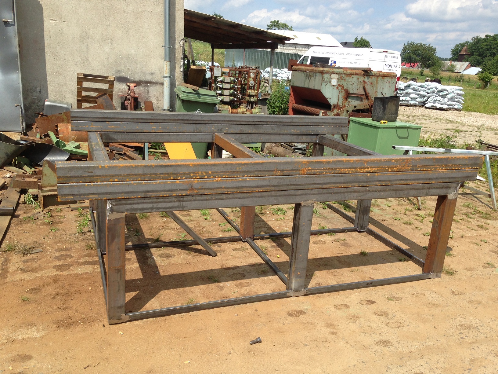

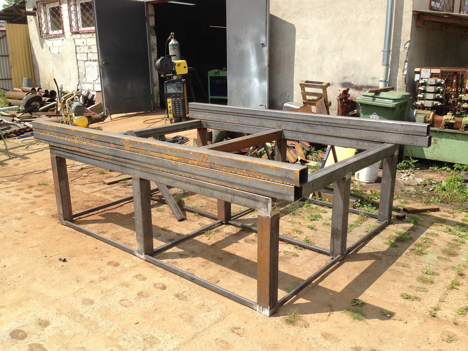

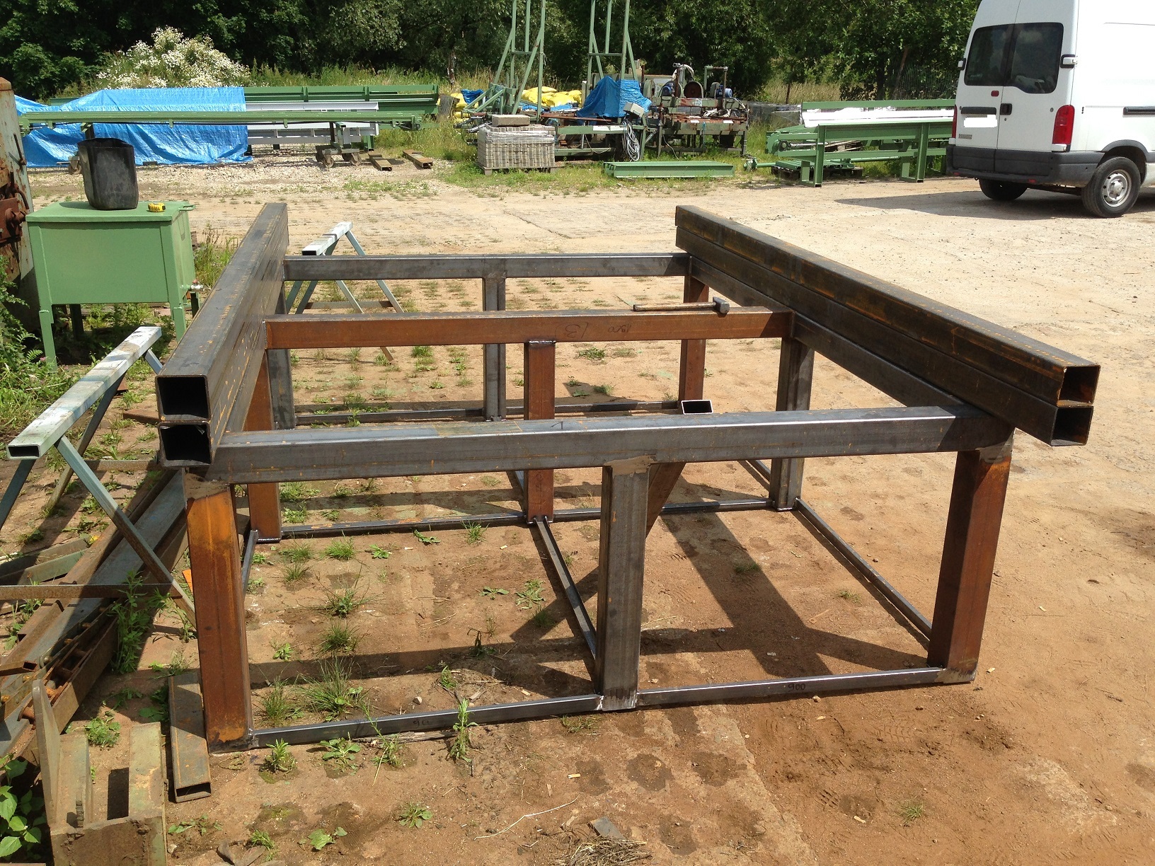

Otóż zabrałem się za skonstruowanie frezarko-plotera z ruchomą bramą o wymiarach zewnętrznych 2600 na 2100. Rama już prawie gotowa i właśnie przyszedł czas na napędy oraz prowadzenie.
Frezarka głównie będzie obrabiać drewno itd., może aluminium.
Chciałbym zastosować na osi X 2 silniki oraz 2 śruby kulowe a prowadzenie to oczywiście prowadnice liniowe (jak wszędzie).
Teraz pytanie czy 2 silniki po 13Nm na osi X i śrubie kulowej 25mm dadzą radę?
Oraz jakie silniki powinienem dać na oś Y i Z.
Poniżej zdjęcia prawie pospawanej ramy.
Główne profile tylko do przymiarki :)
Pozdrawiam i dziękuję za wszelkie rady :)

- silniki spokojnie przestawia to z jednego kata w drugi.Jezeli maja byc śruby kulowe proponuje skok minimum 10mm dla X i Y .
Jak lubisz sporo mocy to daj na X dwa (jeden by spokojnie wystarczył) na Y też z 12Nm (styknie około 4Nm) i Z to juz zależy ile zaważy i czy jakieś równoważenie bedzie.
Pole pracy takiej standardowej płyty :)
Nie załuj zelastwa spawaj wspawuj niech wazy i bedzie solidna :)

W każdym ze słupków docelowo będą po 2 otwory na górze i na dole by móc je wypełnić piaskiem dla uzyskanie większej wagi :)
Jak głównie będziesz obrabiał drewno to daj na osie X-Y pasek zębaty HTD, na zetke śrubę toczną ale o skoku 10mm. Dlaczego? Bo do drewna wystarczy, będzie taniej i prościej wykonać i co najważniejsze maszyna będzie szybka, co przy tym polu pracy jest sprawą kluczową. Zwłaszcza, jak rozkroje będziesz rzucał z jakiegoś CAMa który pewnie wygeneruję masę pustych bezsensownych przejazdów.
Jakie Wrzeciono chcesz zastosować mokry chińczyk czy jakaś frezarka górnowrzecionowa do drewna?
Co do silników to na co ci takie krowy po 13Nm. Zakładasz, że tak spartolisz mechanikę, że maszyna będzie musiała walczyć sama ze sobą?
Na bramę daj silnik 4,5Nm zasilony z 7,8A a na resztę silniki 3Nm w wykonanie 6A. Albo jak obawiasz się, że będzie za mało to cztery krokówki 4,5Nm(dwie na bramę).

Mam dwa pytania do autora
1. W jaki sposób będą wyprowadzane powierzchnie pod prowadnice na tej ramie ?
2. W jaki sposób będzie zamontowany stół/blat roboczy oraz z czego będzie wykonany ?
