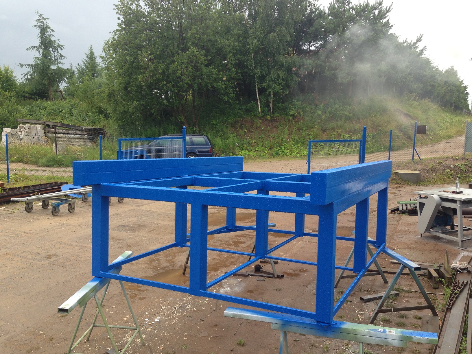

ad 2
Pomiędzy profilami brakuje jeszcze poprzeczek . Jak na razie stół będzie ze sklejki 3 cm z nawierconymi otworami do zamocowania obrabianego materiału, natomiast docelowo chcę wykombinować jakiś stół z T-owymi rowkami :)

Ad 1 - chodzi o to, że profile są krzywe, po spawaniu będą jeszcze bardziej krzywe i montaż prowadnic na krzywych powierzchniach jest nieprawidłowy. I z tąd pytanie, jaki masz pomysł na wyprowadzenie prawidłowej geometri tych powierzchni

szczerze to nie zastanawiałem się nad tym.
Masz jakiś pomysł by to rozwiązać ?

baton1231 pisze:szczerze to nie zastanawiałem się nad tym.
To podstawa przy budowie maszyny.
Albo masz pełną świadomość, że nie "wyprowadzasz" geometrii maszyny i wtedy będzie rzucać na wymiarach detali po kilka mm, albo robisz tak jak Bartek napisał wyżej i ratujesz się jakimiś żywicami lub wariant trzeci, zlecasz obróbkę powierzchni bazowych pod prowadnice, bloki łożyskujące etc.
W Twoim wypadku taka obróbka przy tej powierzchni będzie sprawą kosztowną, ale z samej budowy ramy ciężko jest wywnioskować gdzie będziesz przyczepiał prowadnice: od góry czy od boku tych profili. W każdym razie pod prowadnicami warto by dospawać płaskownik do profilu, by dodać mięsa na obróbkę i gwinty pod prowadnicę. O wyżarzaniu nie piszę, bo to będzie jeszcze bardziej kłopotliwe przy takim gabarycie.
Jaki jest przekrój tego profilu i grubość jego ścianki?

100x100x3

Osobiście kombinował bym z żywicą.
Metoda : struny + żywica wydaje się ciekawa, ale upierdliwa.
Może lepiej zrobić z powierzchni bazowych "połączone rowy melioracyjne" a następnie zalać TO jedną porcją
wolnożelującej żywicy ?

Post napisał: baton1231 » 14 lip 2013, 23:14
Konstrukcja już pomalowana :)
Jutro lub pojutrze powinny przyjechać prowadnice :P i zacznie się zabawa w ustawianie :P
