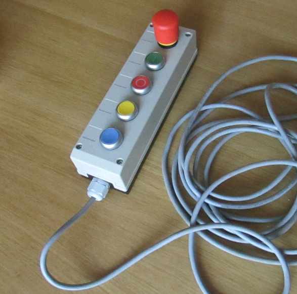

Post napisał: bartas4 » 09 mar 2014, 17:21
Mały dodatek do Piko ;)
Od góry:
E-STOP
START
STOP
PAUZA
RESET
Zienek
Posty: 3726
#75
Post napisał: Zienek » 09 mar 2014, 22:11
To Schneidery, czy Siemensy?

#76
Post napisał: bartas4 » 10 mar 2014, 09:39
Zienek
Posty: 3726
#77
Post napisał: Zienek » 10 mar 2014, 11:07
Na przyszłość polecam ten sklep - http://sklepautomatyka24.pl/
Tutaj przycisk jest za ok 7zł i do tego stycznik jakieś 9 i nie trzeba żadnych dodatkowych rameczek montażowych.
Tylko nie opłaca się mało kupować, bo zawsze liczą około 30 zł za przesyłkę.
