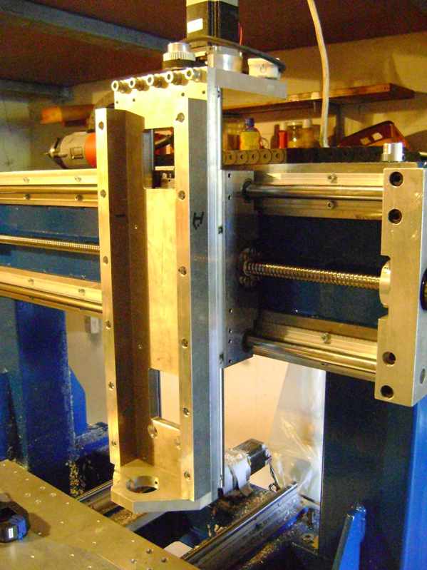

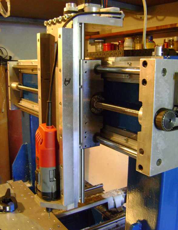

Przyszedł czas na usztywnienie wiotkiej Zetki ;)
Dwa kawały aluminium 20x30mm - mam nadziej, że różnica będzie zauważalna :razz:

#65
Post napisał: acc » 09 sty 2014, 12:03
Jakiś postęp z maszynką? :)
Twoja zetka jaką ma formatkę? Jakieś 120x500x15mm ?
Czemu służą nawiercone otwory w krzyżaku nad łożyskami osi X? To kasowanie luzu w łożyskach dla osi Z ? Tylko czemu z jednej strony 4 otwory, a z drugiej dwa :) masz tam na dole dwa łożyska?
