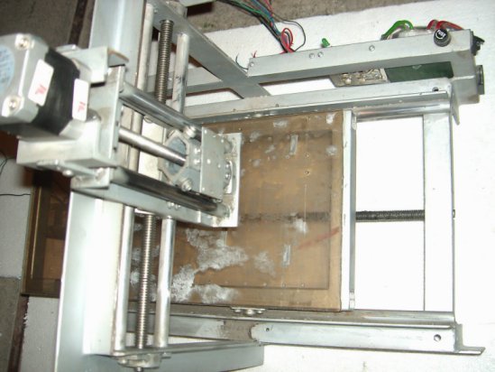

Przedstawiam moją pierwszą małą frezareczkę, która już umarła z powodu małej sztywności
oraz zastosowanych śrub i nakrętek budowlanych o dużym tarciu.

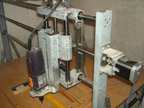

Zastosowałem w niej silniki o 0.4 Nm
oraz poważniejszą maszynę o polu pracy 70x70x15 cm
na śrubach kulowych, łożyskach linowych i silnikach krokowych 1.89 Nm
Zastosowane wrzeciono to SPARKY 28000 obr. (uchwyt 6 lub 8 mm) [poszukuję przejściówki na 2.3 i 3.2 mm]
Frezy do drewna (1 ostrzowe 3.9 mm) kupuję w Castoramie.
Do delikatnych i głębokich prac przerobiłem wiertło do metalu (obtoczone do 1mm)
Kupione śruby kulowe i nakrętki oraz pręty i łożyska liniowe.
Zrobione samodzielnie: konstrukcja (ramy), płytka sterujaca przez LPT z PC, sterowniki silników.
Sterowanie maszyną: TurboCNC pod DOS z laptopa Pentium1 100 MHz, 8MB RAM
Pliki CNC na razie powstają:
- Corel -> HPGL -> NC
- BMP -> własny program w Delphi (rozwija się) -> NC
- w niedalekiej przyszłości Blender -> skrypt Python -> nc
Pierwsza maszynka
Druga maszynka
pole pracy 70x70x15 cm
mechanizm dużego plotera / frezarki

Wydaje się , że druga maszyna jest powiększeniem tej pierwszej oczywiście na plus tak j/w napisałeś śruby kulowe i łożyska liniowe cóż pozostaje pogratulować ...
A mam pytanie :
- co ze sztywnością bramy ?
- możesz pokazać efekty prac na swojej frezarce?

z czego porobiles obudowy na lozyska liniowe w osi z? rurka?

kot1979 pisze:z czego porobiles obudowy na lozyska liniowe w osi z? rurka?
Obudowy zostały wytoczone w postaci tulejek. Łożyska liniowe są wciśnięte w te tulejki.
Jak umieszczałem załączniki na forum to pojawiły mi się w odwrotnej kolejności.

gmaro pisze:... - co ze sztywnością bramy ?
brama jest stosunkowo sztywna ale mam zamiar jeszcze to poprawić dodając kontowniki ksośne (jak przęsłach mostów).
