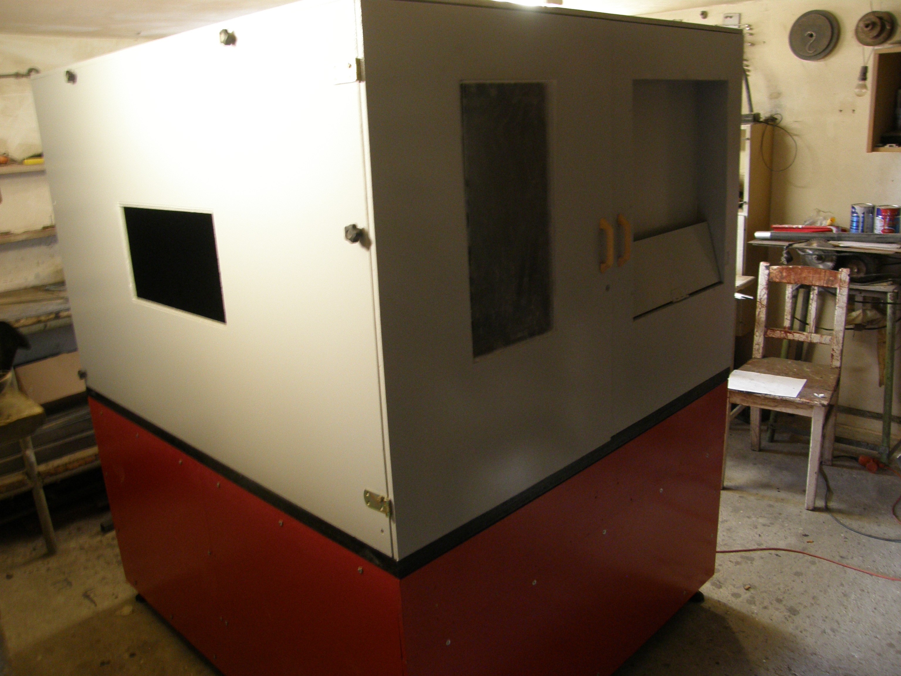

Post napisał: Decado » 17 sty 2015, 14:03

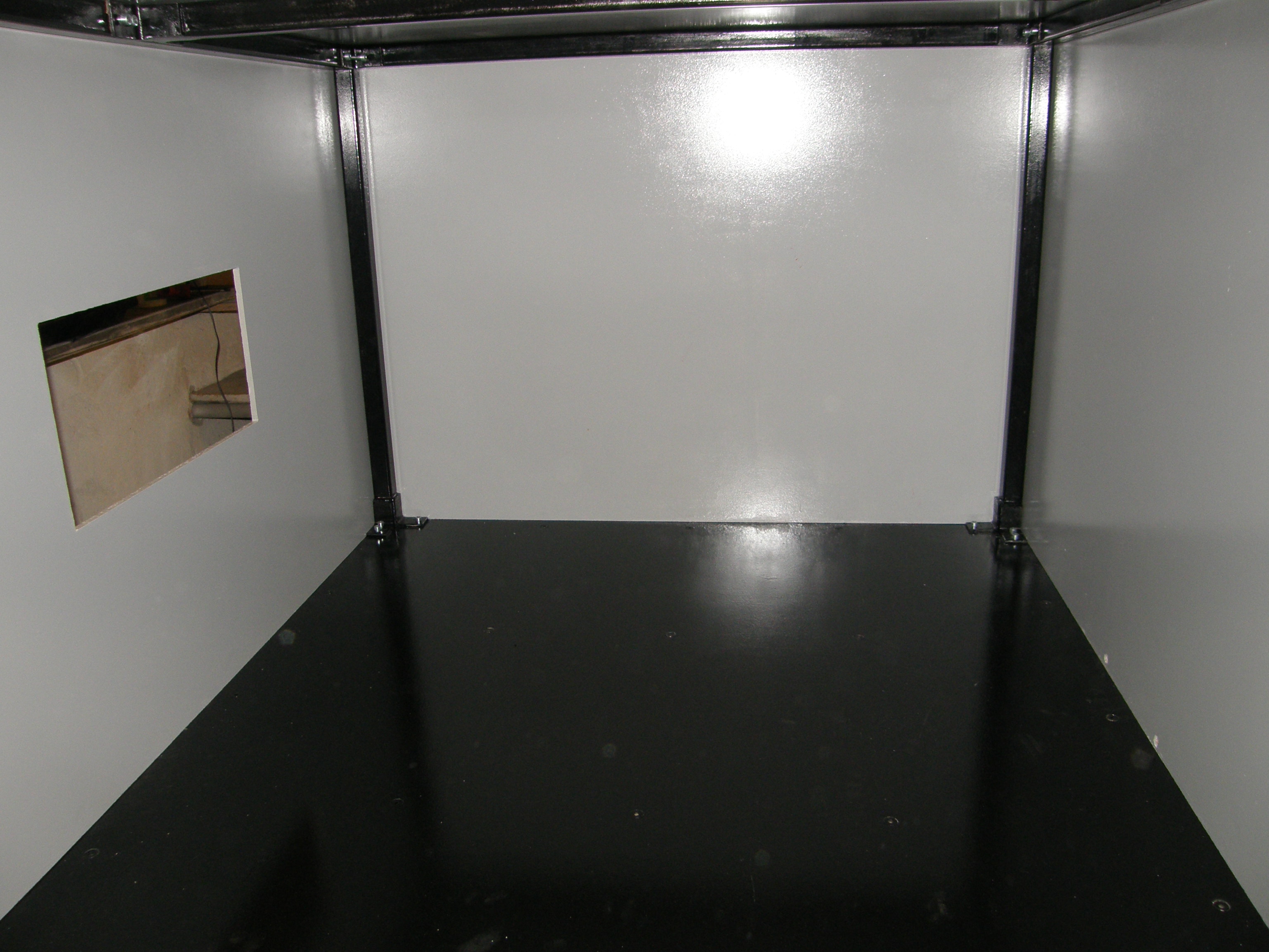

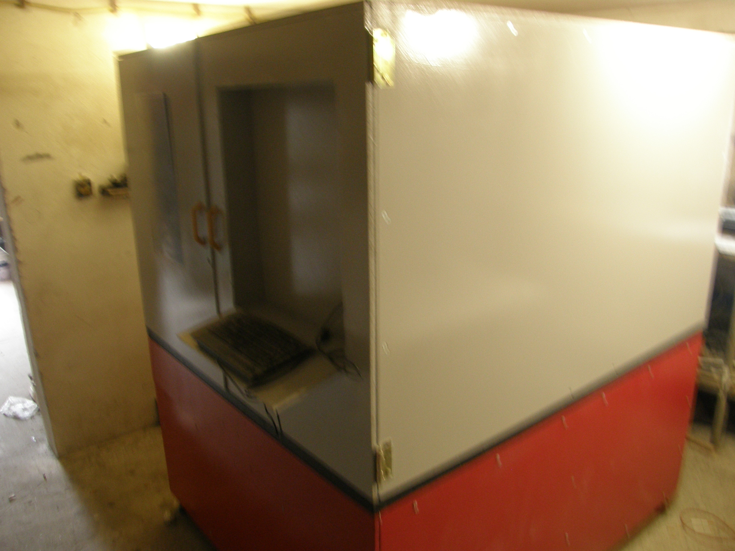

:) Całość została już pomalowana, powiem szczerze że efekt przeszedł moje oczekiwania :D.

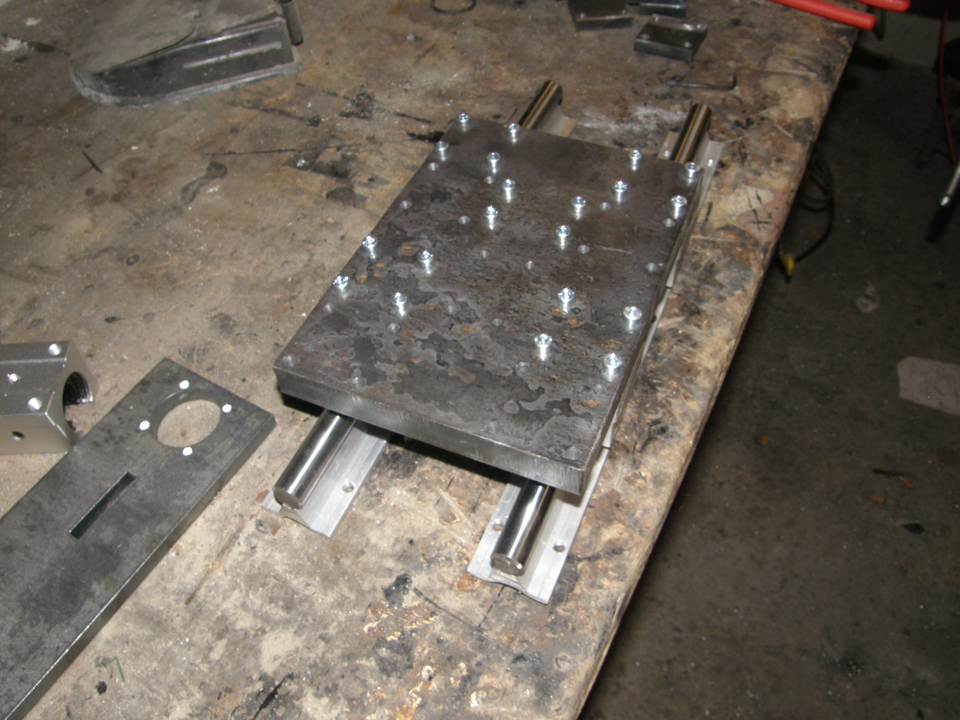

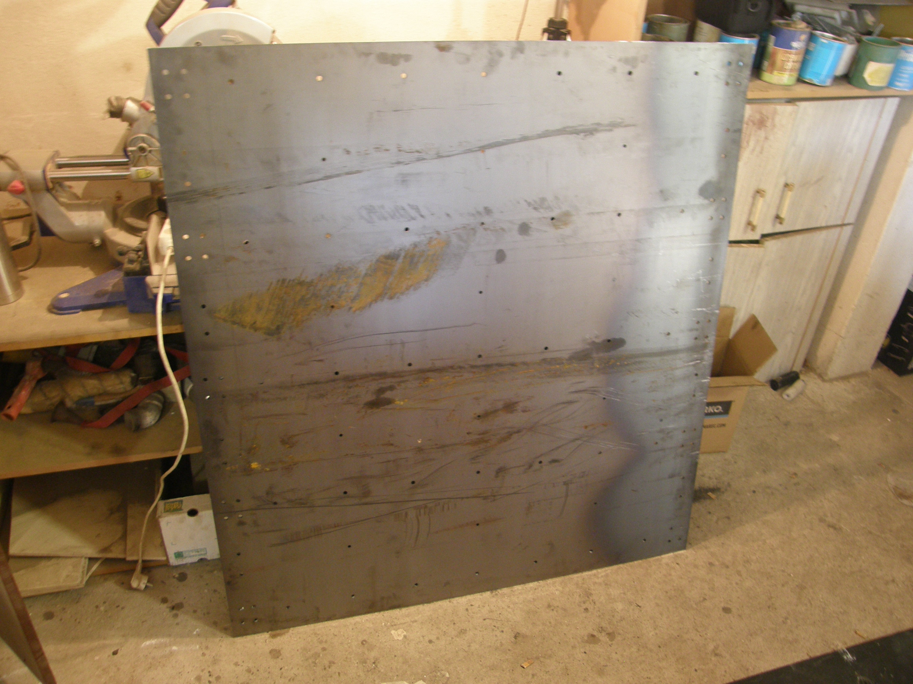

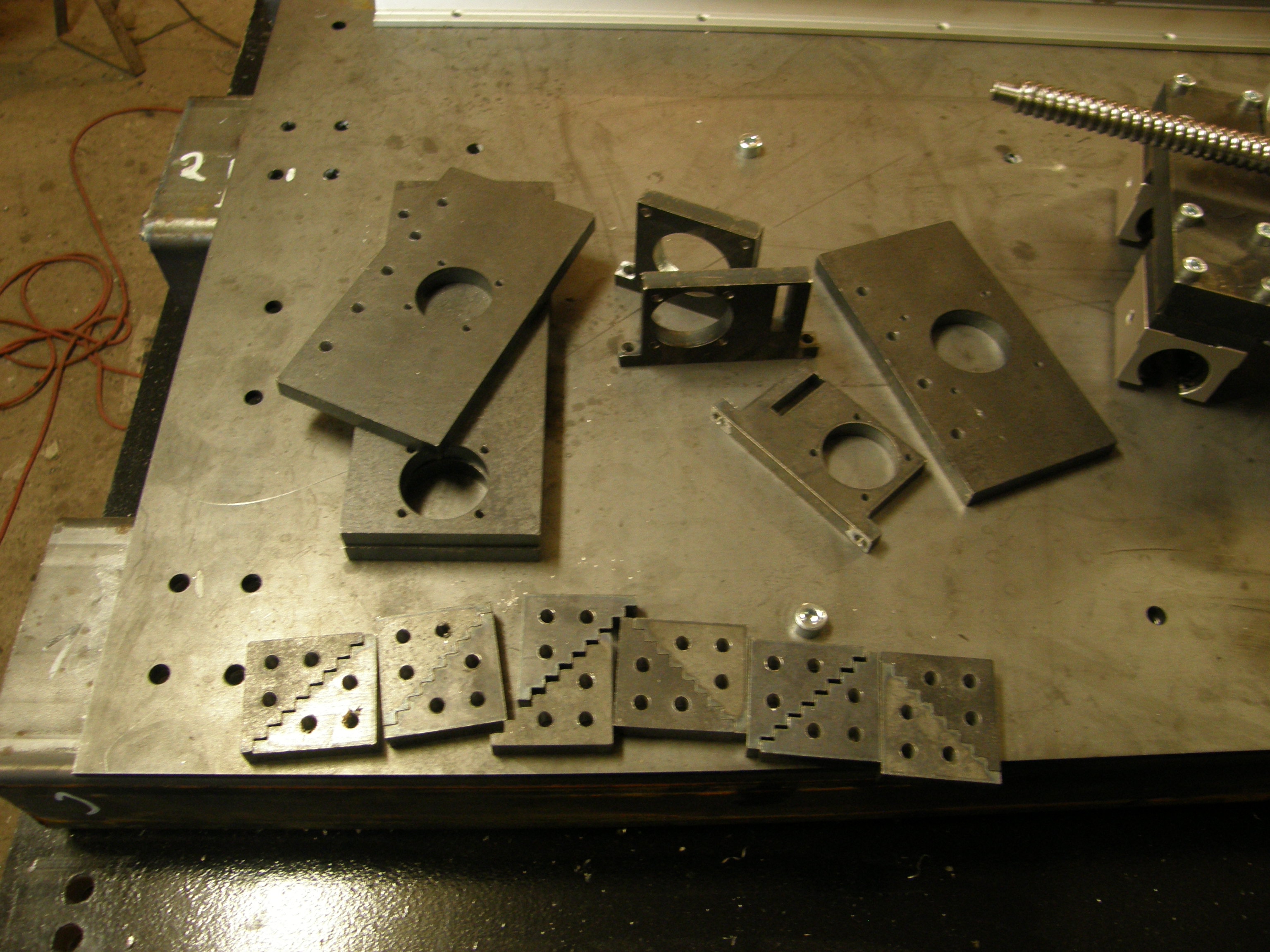

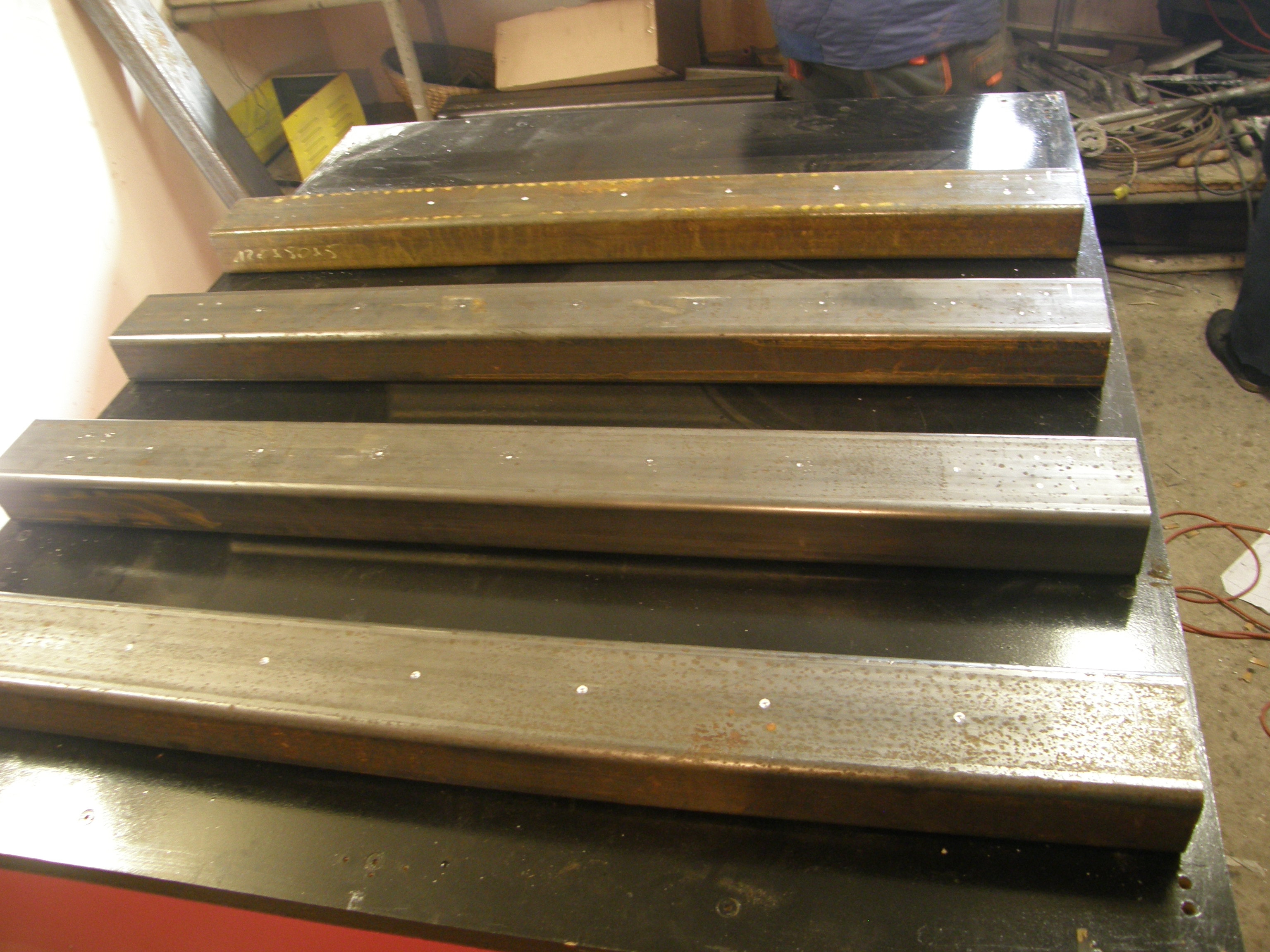

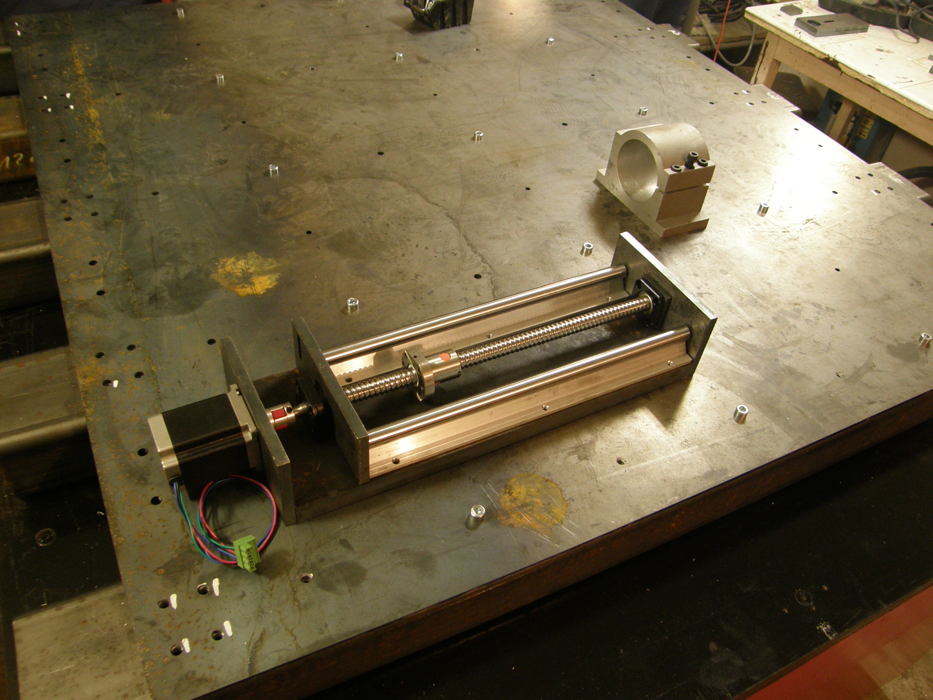

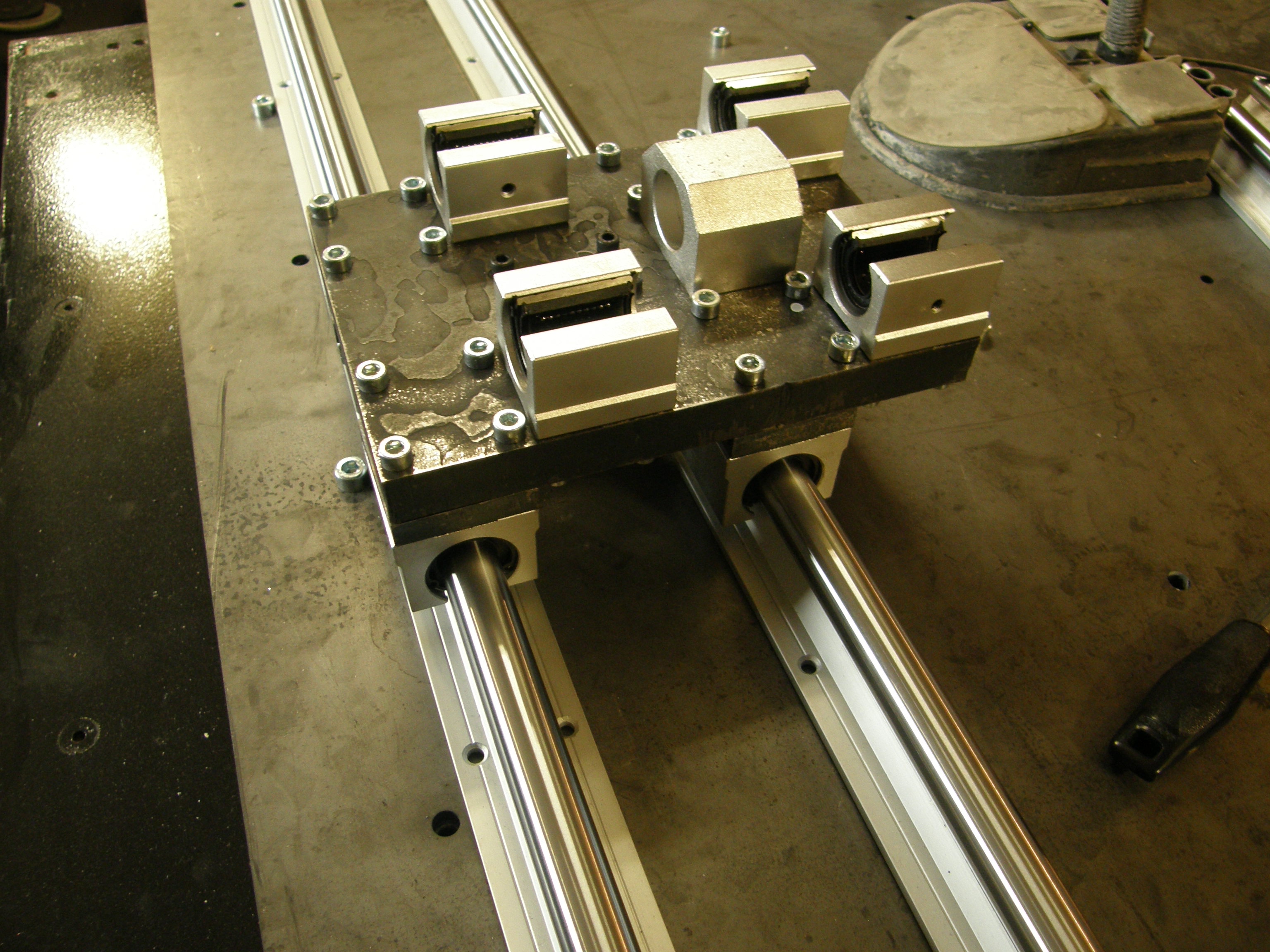

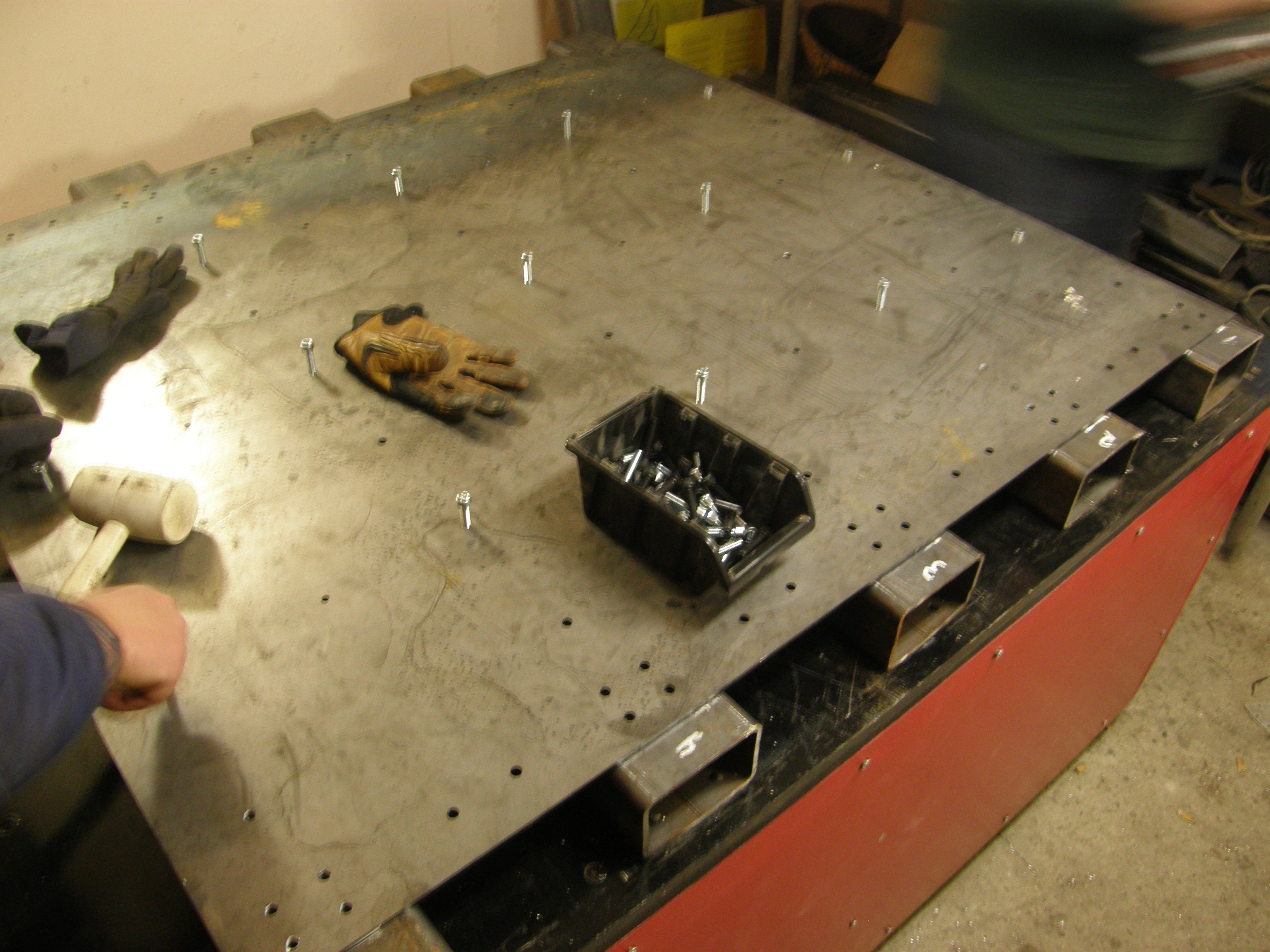

no i rozpoczęły się prace nad frezarką :). Na razie z powodu wyciętego wczoraj kaszaka z prawej łopatki nie mogę nic robić, ale wykorzystuję Tatę i Wujka :). Czekam na obrobienie profili pod bramę i profilu bramy przez firmę(wykonanie baz, wyrównanie powierzchni, nawiercenie), więc bardziej pokazowe prace będą dopiero w przyszły weekend. Ale już w ten weekend będzie złożona i uruchomiona oś Z :)
ObrazekObrazekObrazek

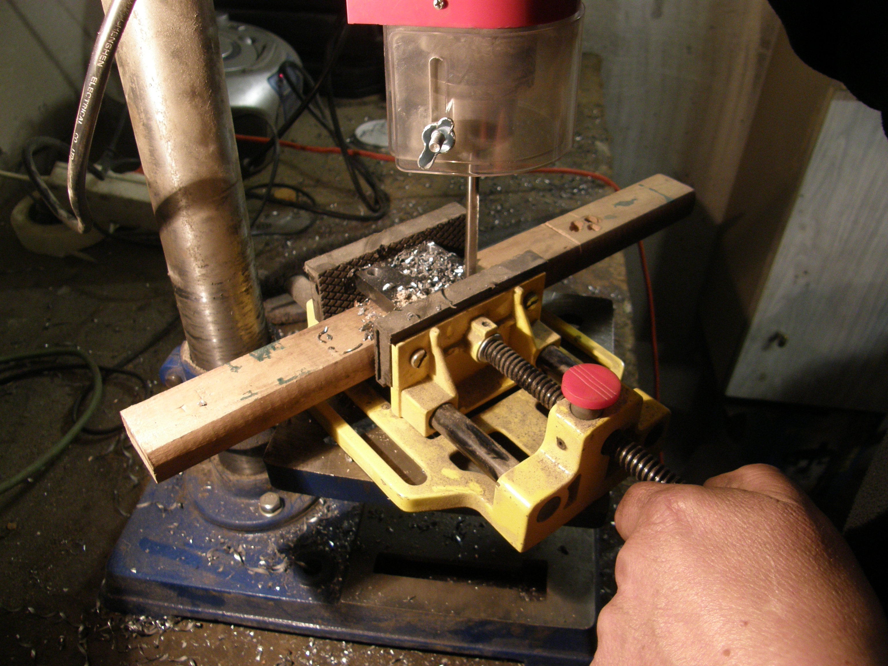

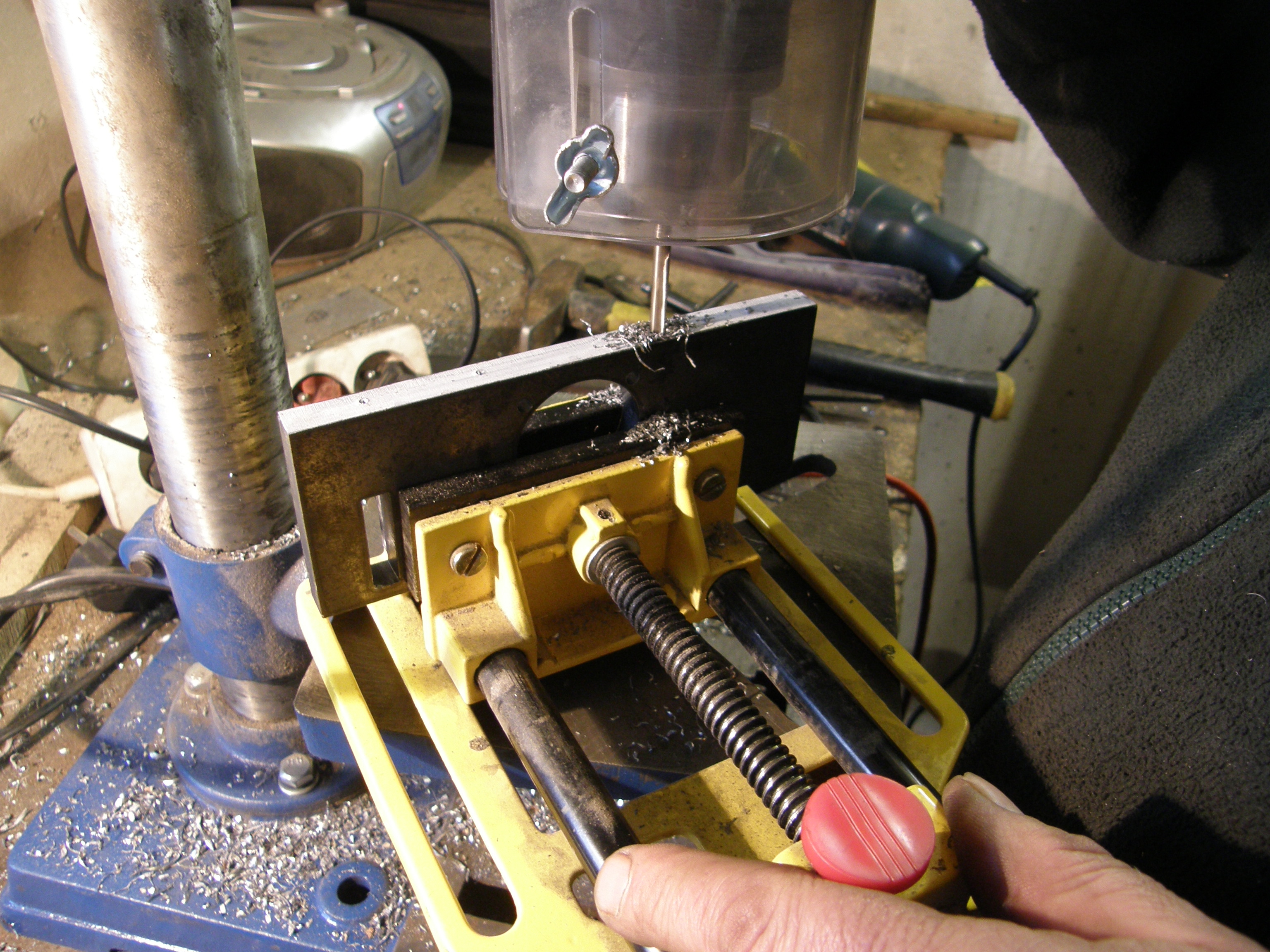

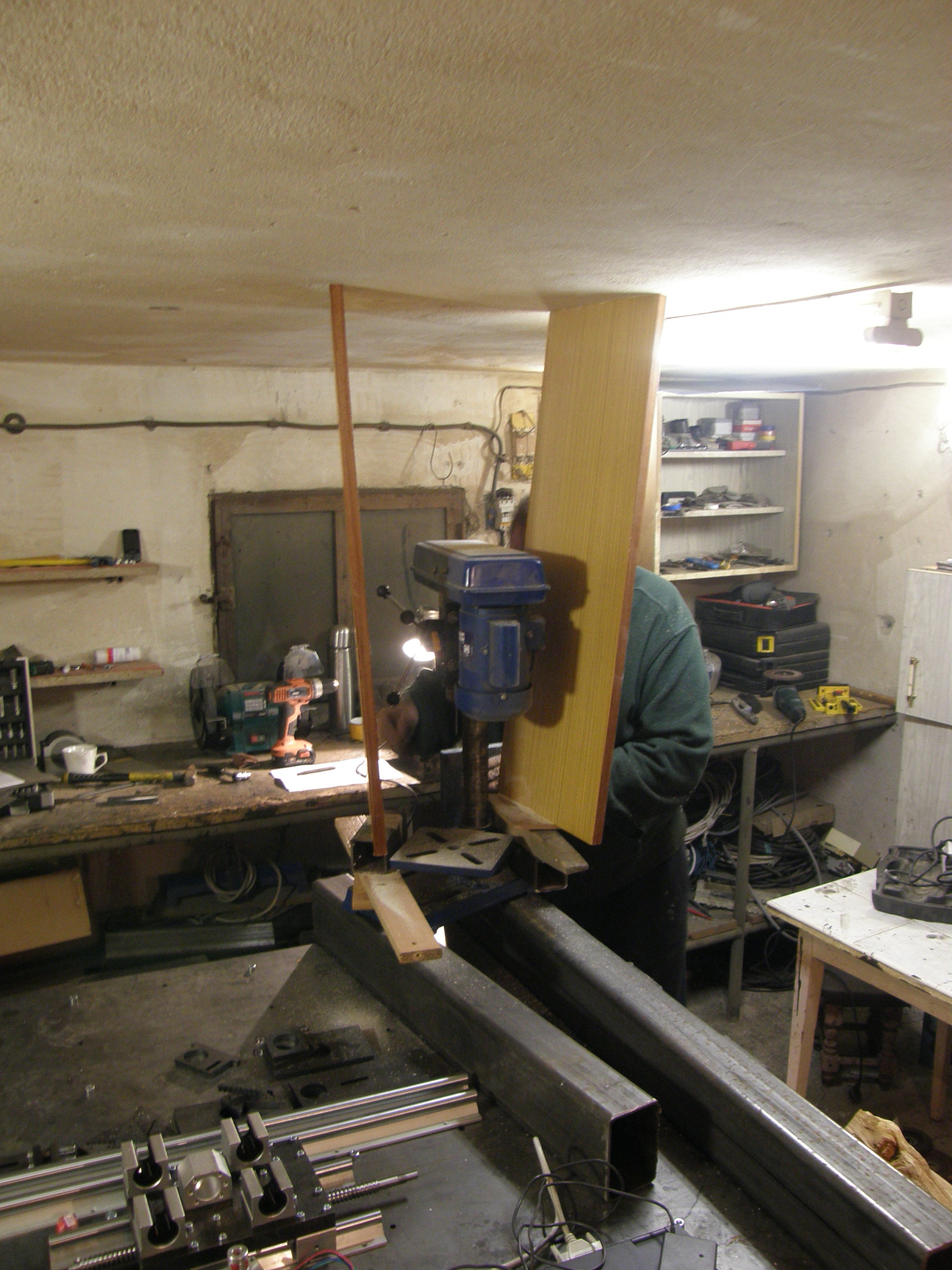

Prace idą powoli, wywiercenie tylu dziur w takiej grubości blasze oraz ich nagwintowanie zajmuje bardzo dużo czasu. Wszystkie otwory już są zrobione, niektóre nawet nagwintowane, jutro po kilku godzinach gwintowania zostanie złożona oś Z i nagram pierwsze testy :).
PS. wywiercenie 9 otworów fi 6mm x20mm w krawędzi blachy zmusiło nas do zbudowania specjalnej konstrukcji

Post napisał: Zienek » 22 lut 2015, 02:51
Wiertarka prawie jak magnesówka ;)
