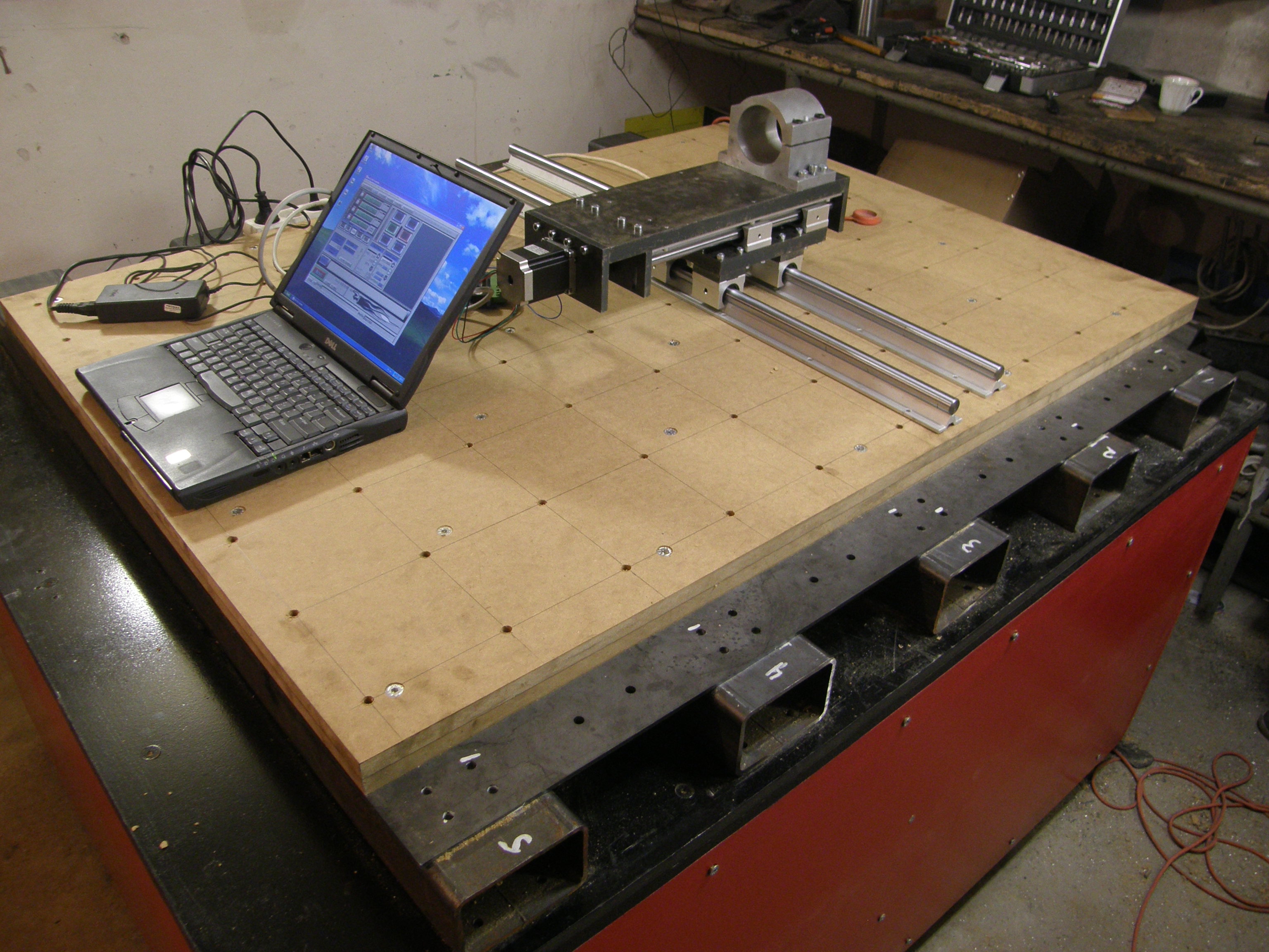

Dzięki uprzejmości szefa pewnej dużej firmy robiącej duże elementy maszyn dla górnictwa i przemysłu ciężkiego, jakąś kwotę z przedziału 200-500zł ;)("sam byłem studentem i wiem że studentowi trzeba pomóc") no i jest jeszcze inny powód ale nim narazie się nie pochwalę :).
Ogólnie tej obróbki jest dużo, bo to łącznie mi wyrównają:
4 powierzchnie o wymiarach 1350x80,
1 powierzchnię 160x1160,
2 powierzchnie 100x80,
4 powierzchnie 80x150,
do tego dochodzi wykonanie ok 150 otworów w tych profilach :), mam nadzieję że w tej samej cenie jeszcze mi to nagwintują :D. A no i wykonają mi trzy stojaczki, dwa pod bloki łożyskujące dla śrub bramy oraz jeden dla silnika napędzającego bramę, dodam zdjęcia jak tylko to dostanę.
Na razie otrzymałem obietnice, niedługo się dowiem czy jest tak pięknie :D

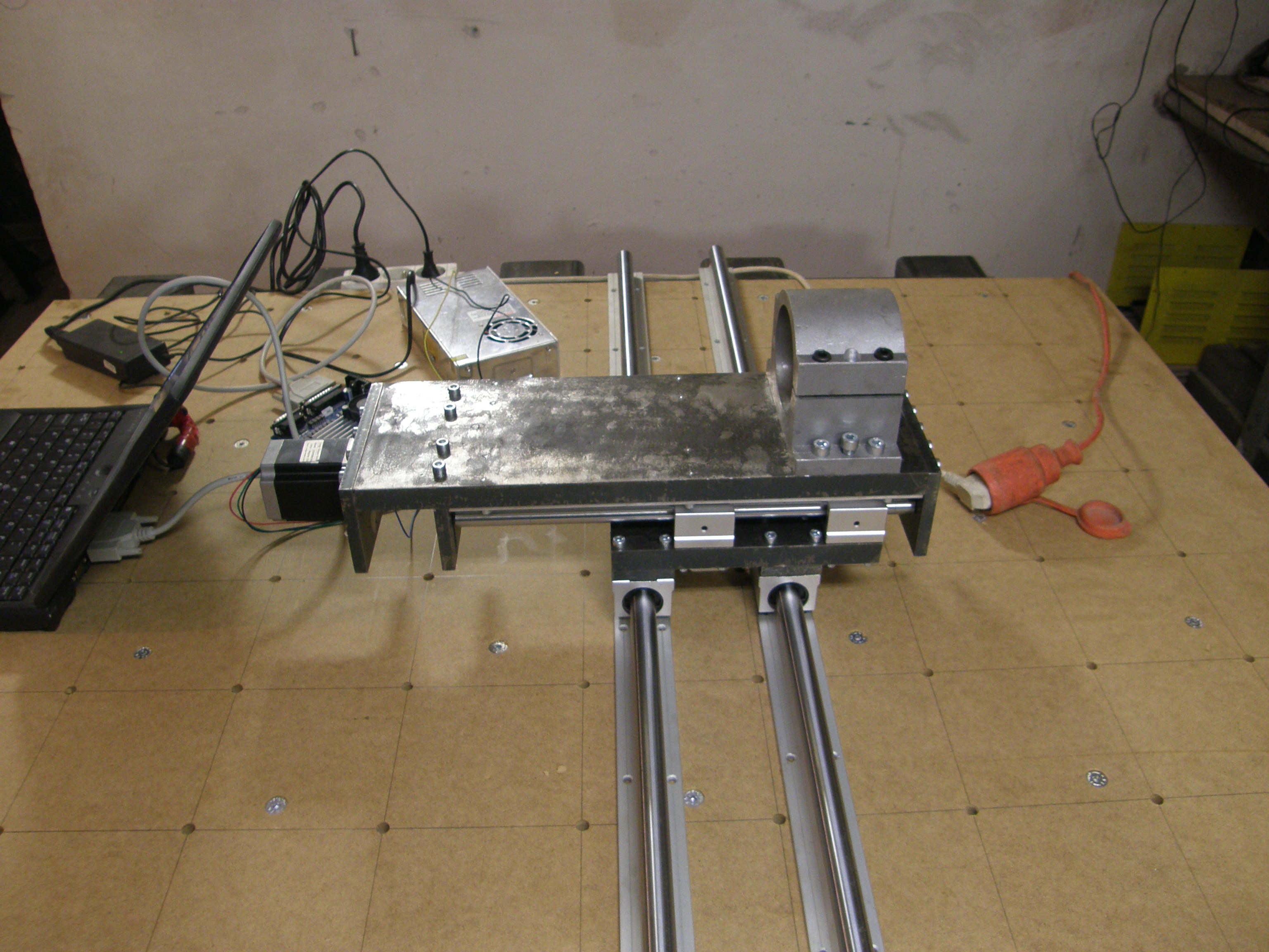

[ Dodano: 2015-02-23, 21:13 ]
No i oś Z uruchomiona(malutko ale musiałem odwiedzić chirurga na kontrolę ramienia)
ObrazekObrazekObrazek
No i filmik z pierwszych zabaw :D
[youtube][/youtube]
PS. Czy ktoś może mi powiedzieć jak ten filmik tutaj wstawić? Bo ni hu hu nie umiem.

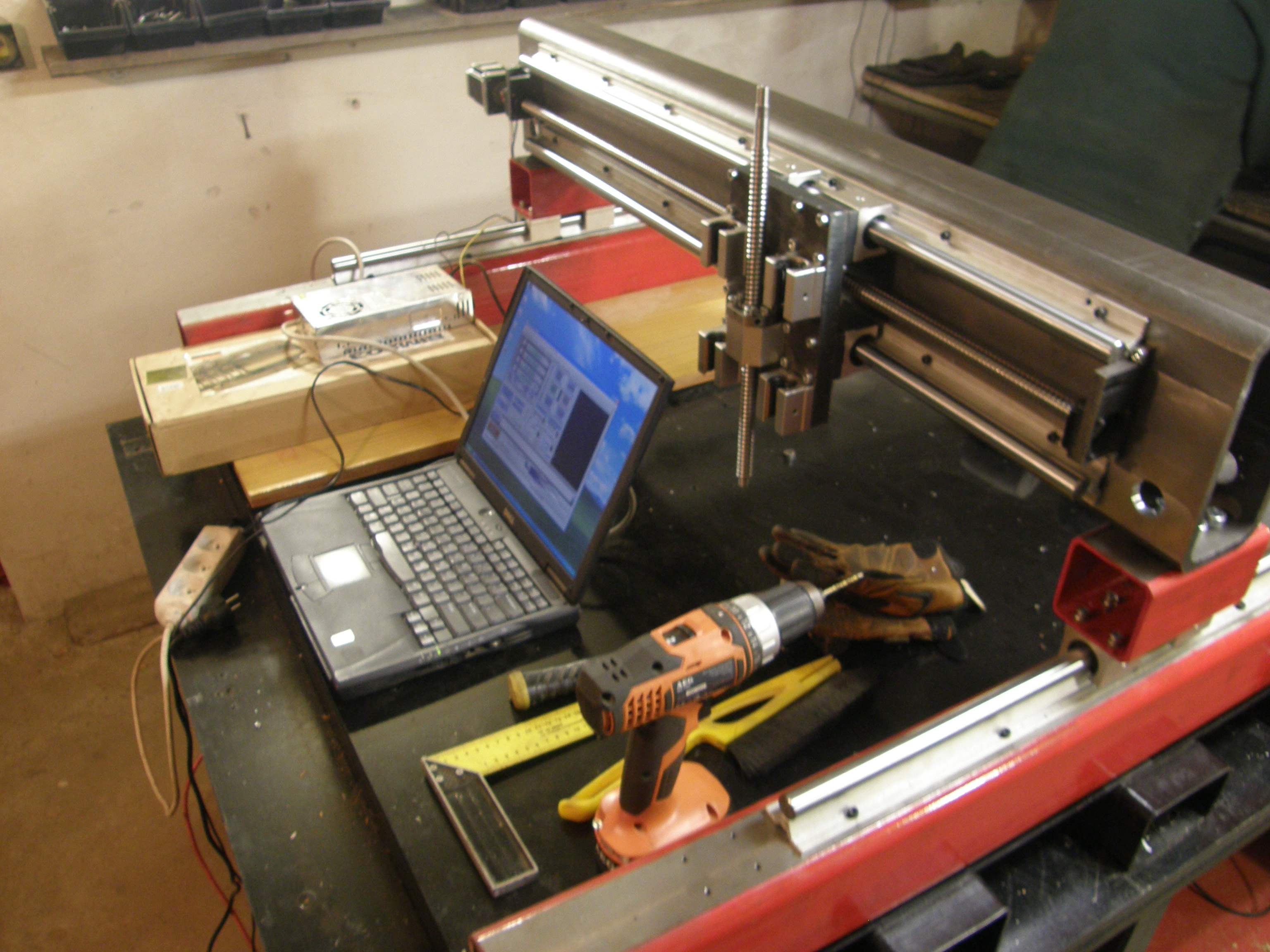

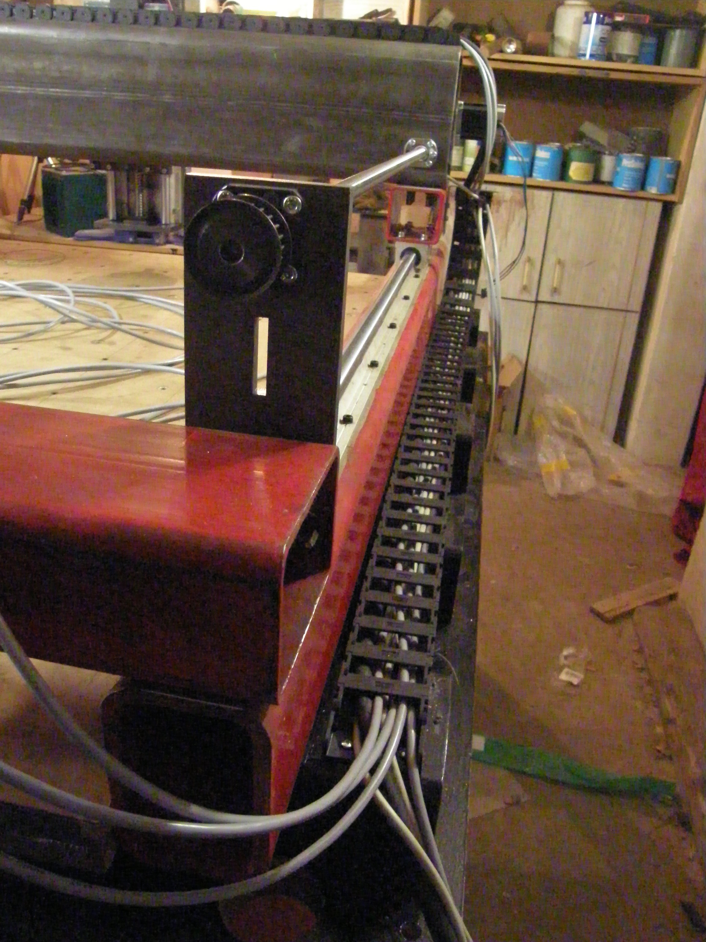

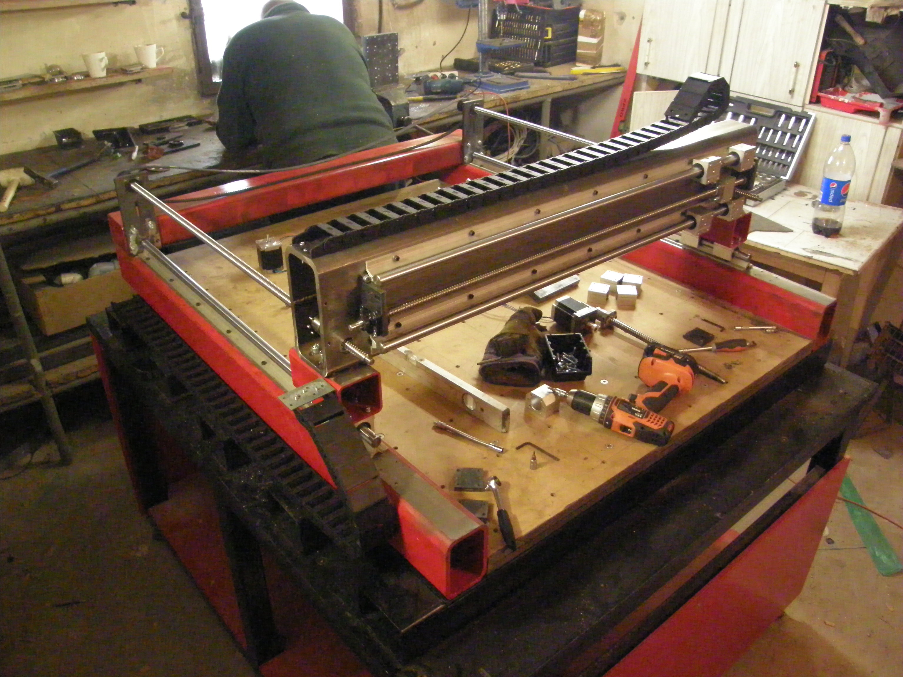

Post napisał: Decado » 08 mar 2015, 13:38

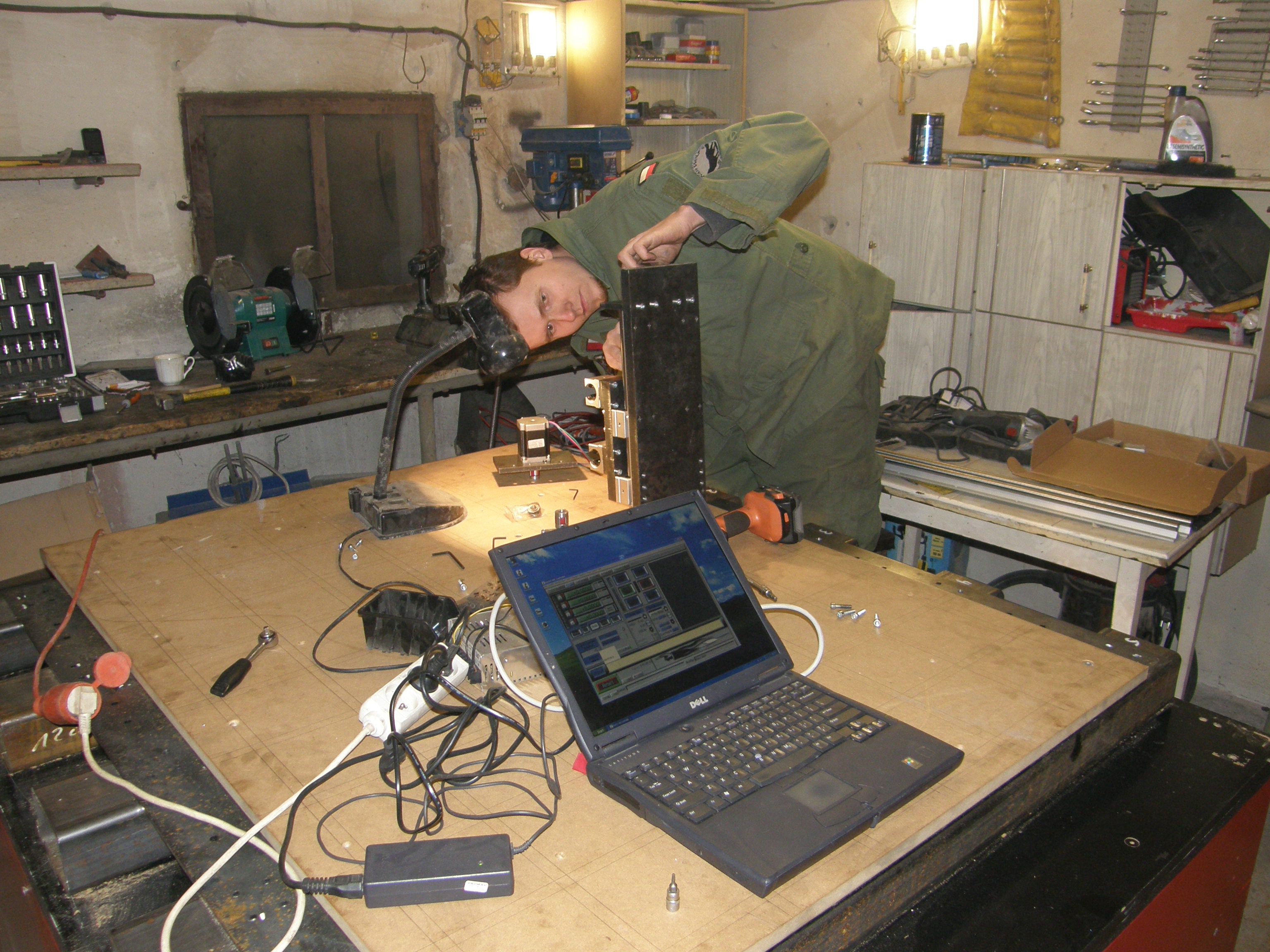

Troszkę zrobione jest :), co prawda firma miała problem z obrobieniem mi profilu bramy dlatego końcem końców zamiast podfrezowania tylko powierzchni pod wałki i mocowania śrub i silnika to została cała ścianka wyrównana. Nawiercili też maszynowo i tylko gwintowanie robiliśmy ręcznie :)
Łącznie za obróbkę tego wszystkiego zapłaciłem 100PLN :D.
Za dwa lub trzy tygodnie już powinna maszyna zostać uruchomiona. Dzisiaj wracam spowrotem na studia do Wrocławia więc nie popodłączam elektroniki :D.
ObrazekObrazek

Post napisał: Dudi1203 » 08 mar 2015, 21:10
Usztywnij mocowania blokow łożyskujących od strony napędowej. Pare dych tu poleci jak sie reką naciśnie.

Post napisał: Dudi1203 » 08 mar 2015, 23:53
Chodzi mi o oś X i Y. Kasy na to nie trzeba, odrobine chęci. Stal kosztuje grosze przy reszcie kosztow maszyny.
Druga rzecz, której sie teraz dopatrzyłem - mocowanie nakrętek na nieobrobionej powierzchni profila. Nie jest to dobry pomysł. Pasowałoby tam wyprowadzić płaszczyznę.

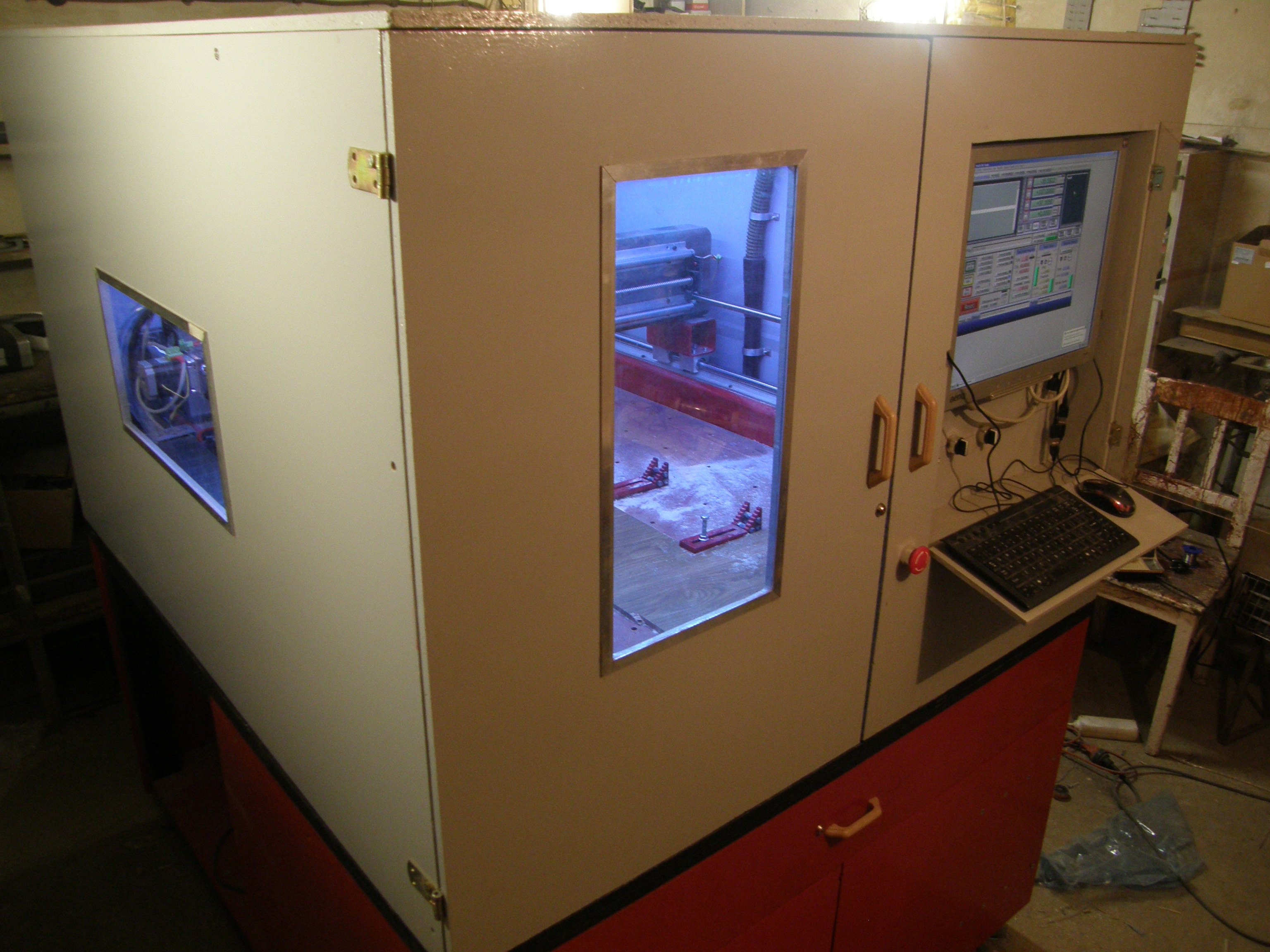

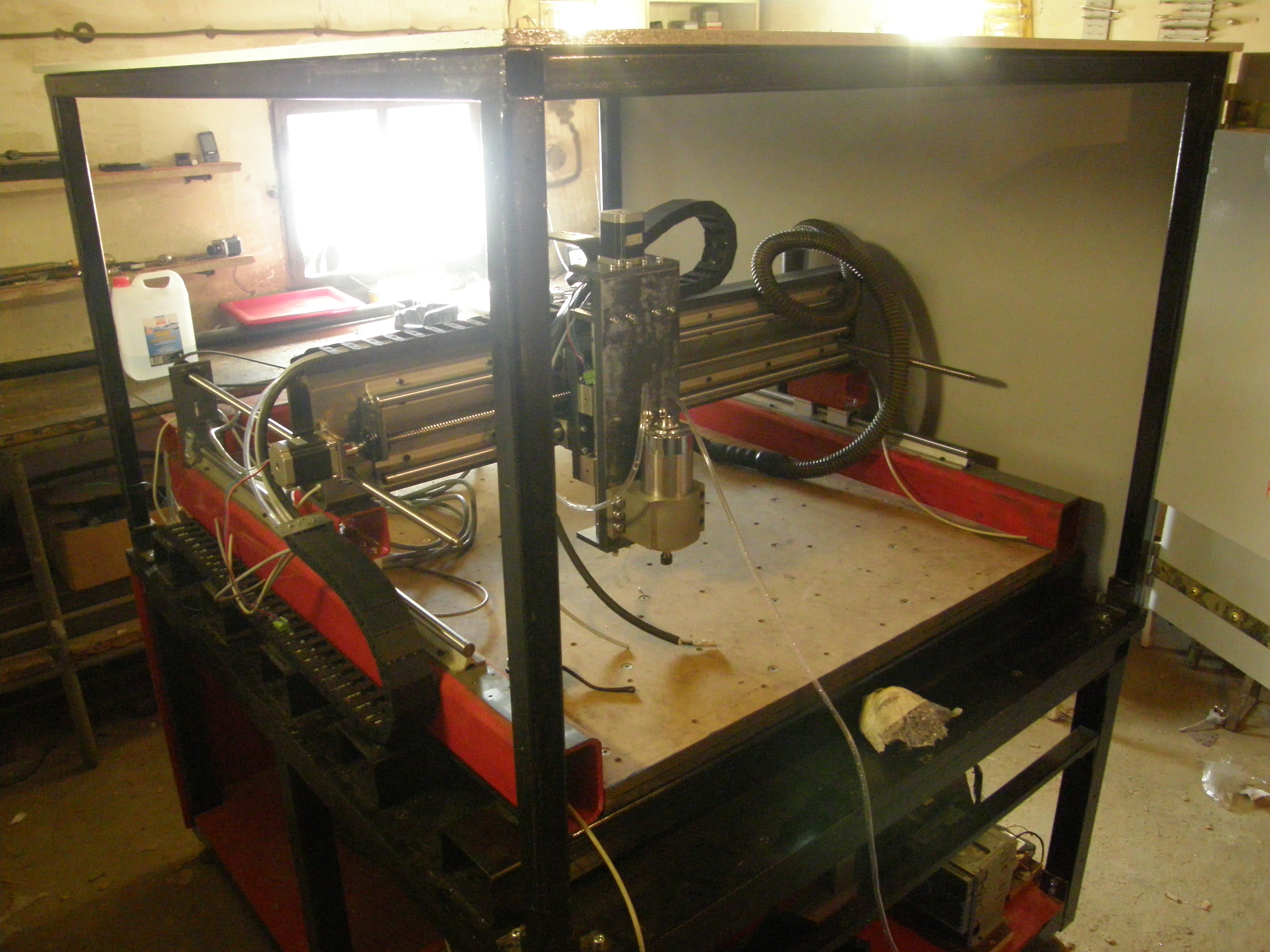

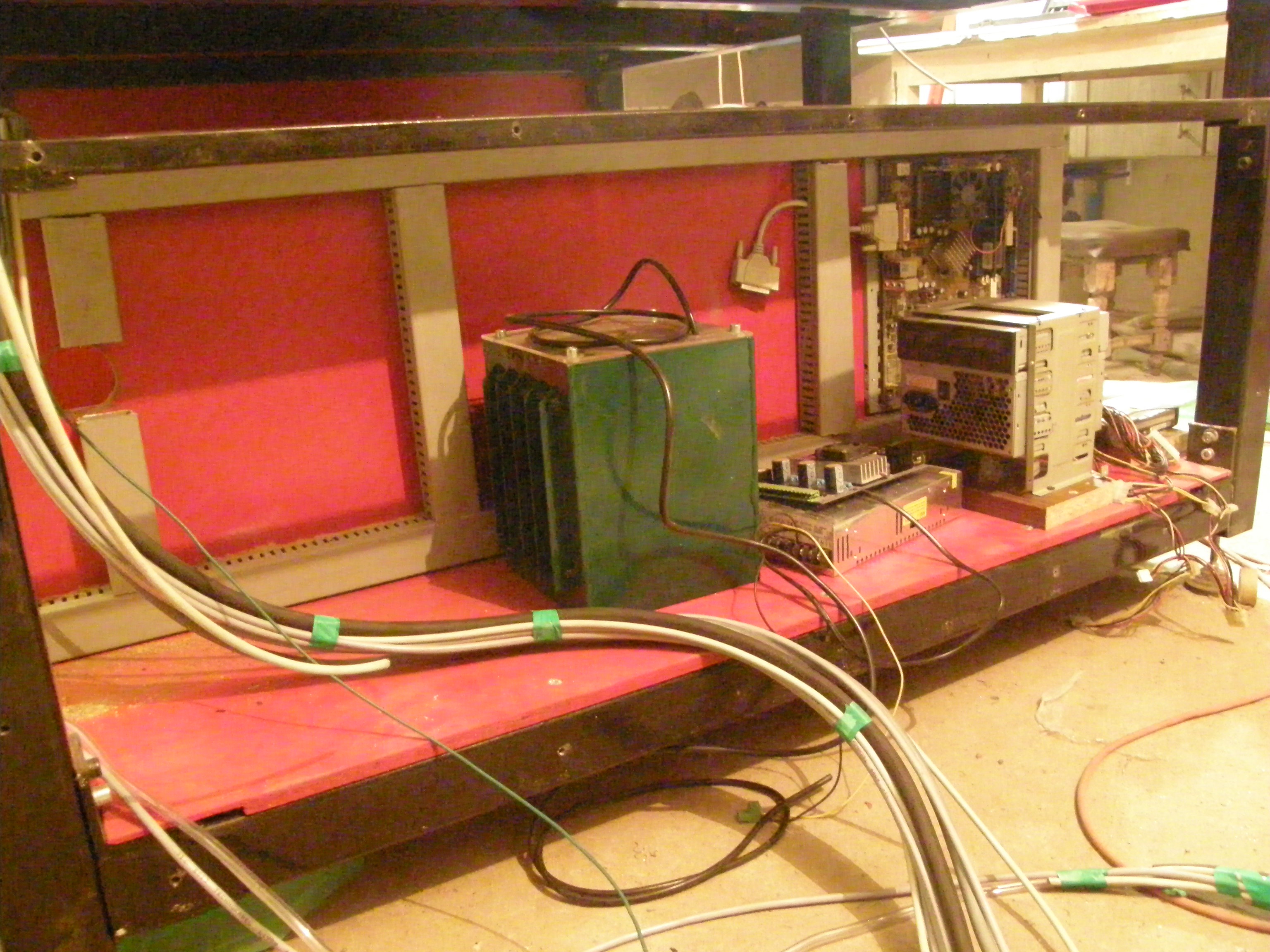

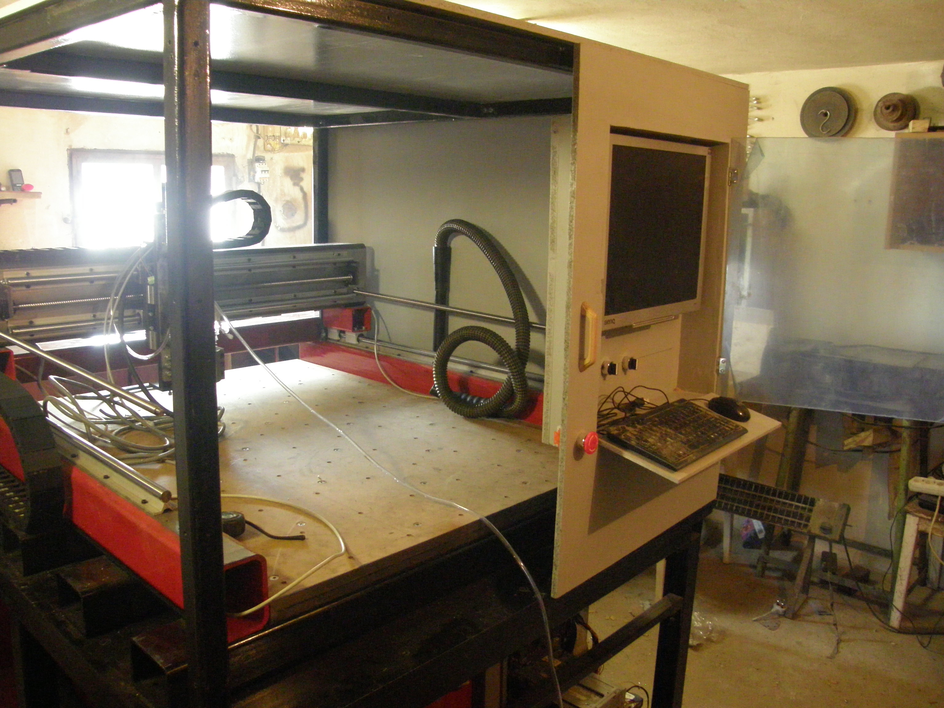

Witam bardzo serdecznie,
po długiej przerwie chciałbym się pochwalić ukończeniem maszyny :). Na chwilę obecną maszynka przeszła testy w drewnie gdzie mogę się pochwalić po ok 3300liniach kodu dokładnością wykonania elementu +-0,15mm. Tym samym maszyna działa zgodnie z założeniami początkowymi :), przeszła również pseudotest w stali, ale na chwilę obecną nie pochwalę się wynikiem bo 50lini kodu to nie test.
Testy maszyny w drewnie były przeprowadzane na maksymalnych prędkościach osi tzn
X - 2300mm/min
Y - 1400mm/min
Z - 1800mm/min
Zgodnie z radami Dudiego wzmocnione zostały mocowania śrub napędowych w osi X i Y tak żeby było "pancernie" :).
W chwili obecnej ja jadę w IC do Wrocławia na studia a maszynka jest w częsciach do malowania, Tata mi ją pomaluje i przygotuje do przewozu. W piątek mam nadzieję mieć maszynę u siebie we Wro.
Całkowity koszt wykonania maszyny to 11000PLN, prócz wałków podpartych oraz zębatek i pasa, to elementy były kupowane na aliexpress, zdecydowanie polecam, zaoszczędziłem w ten sposób mnóstwo pieniędzy.
Zapraszam do oglądania filmiku i zdjęć :)
ObrazekObrazek

Post napisał: Alvar4 » 13 kwie 2015, 00:31
Wyszedł taki fajny drewniany ONRED :mrgreen: . Zazdraszczam obudowy bo osobiście to mam dość wytrzepywania wiórów z butów.
