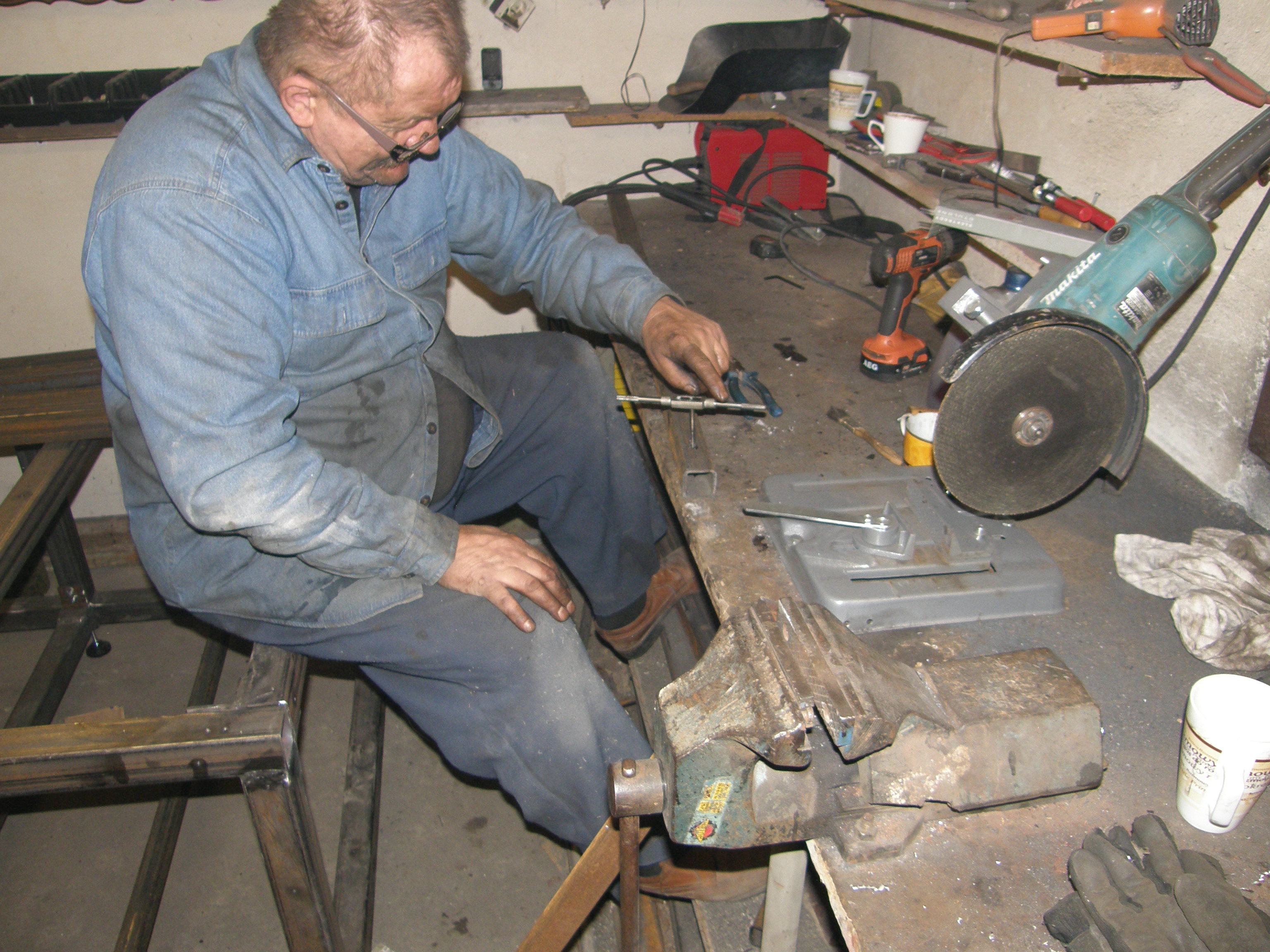

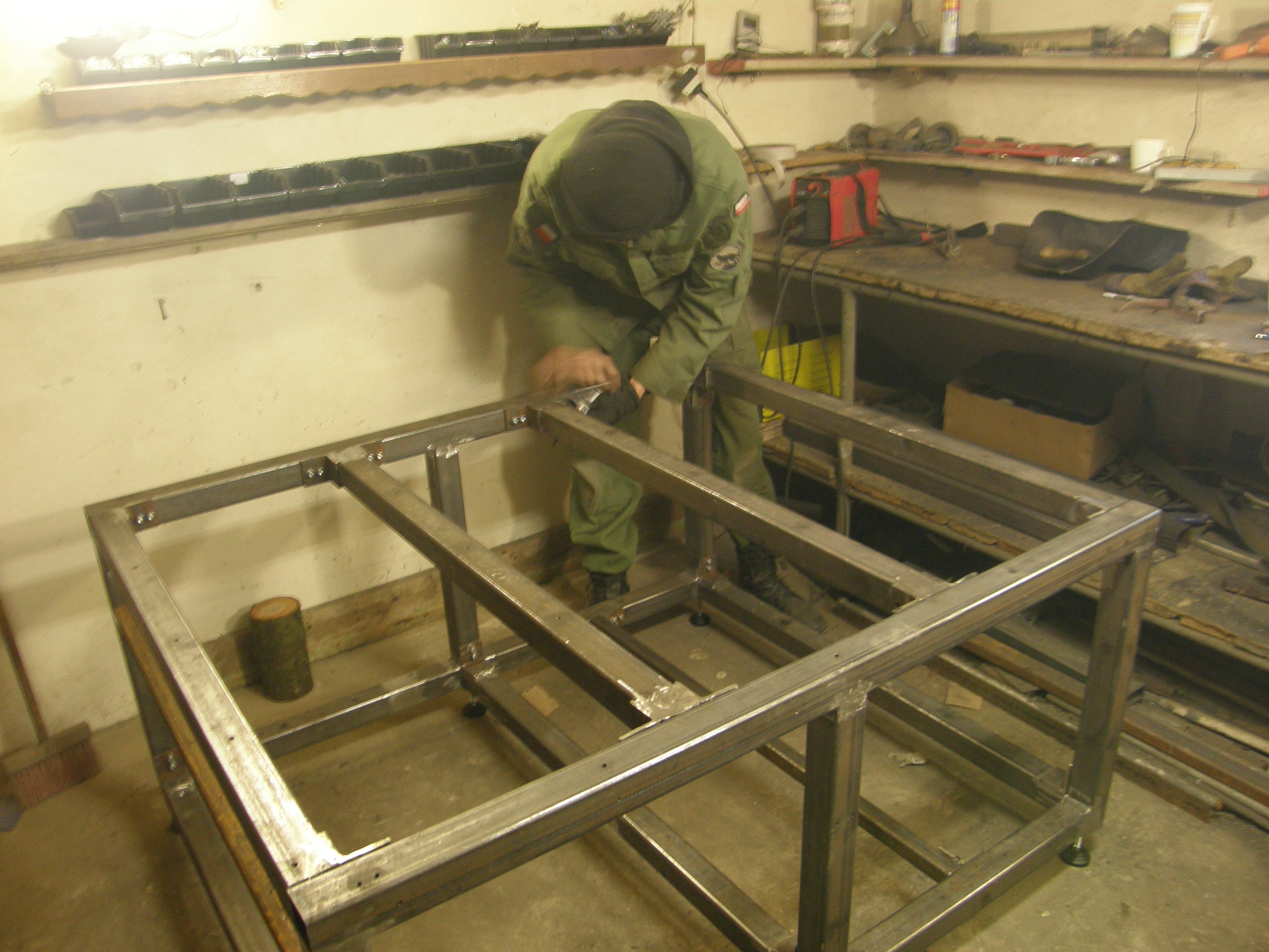

Dzisiaj nie zostało zrobionych zbyt wiele zdjęć, postęp jest. Niestety niewielki bo miałem kolendę ;/, musiałem jechać zamówić płytę MDF 18mm, no i zakupiłem gwintownik M6. Dodatkowo obdzwoniłem mnóstwo firm w poszukiwaniu takiej która zrobi mi bazy pod wałki podparte.
Mam nadzieję że zdjęcia są interesujące

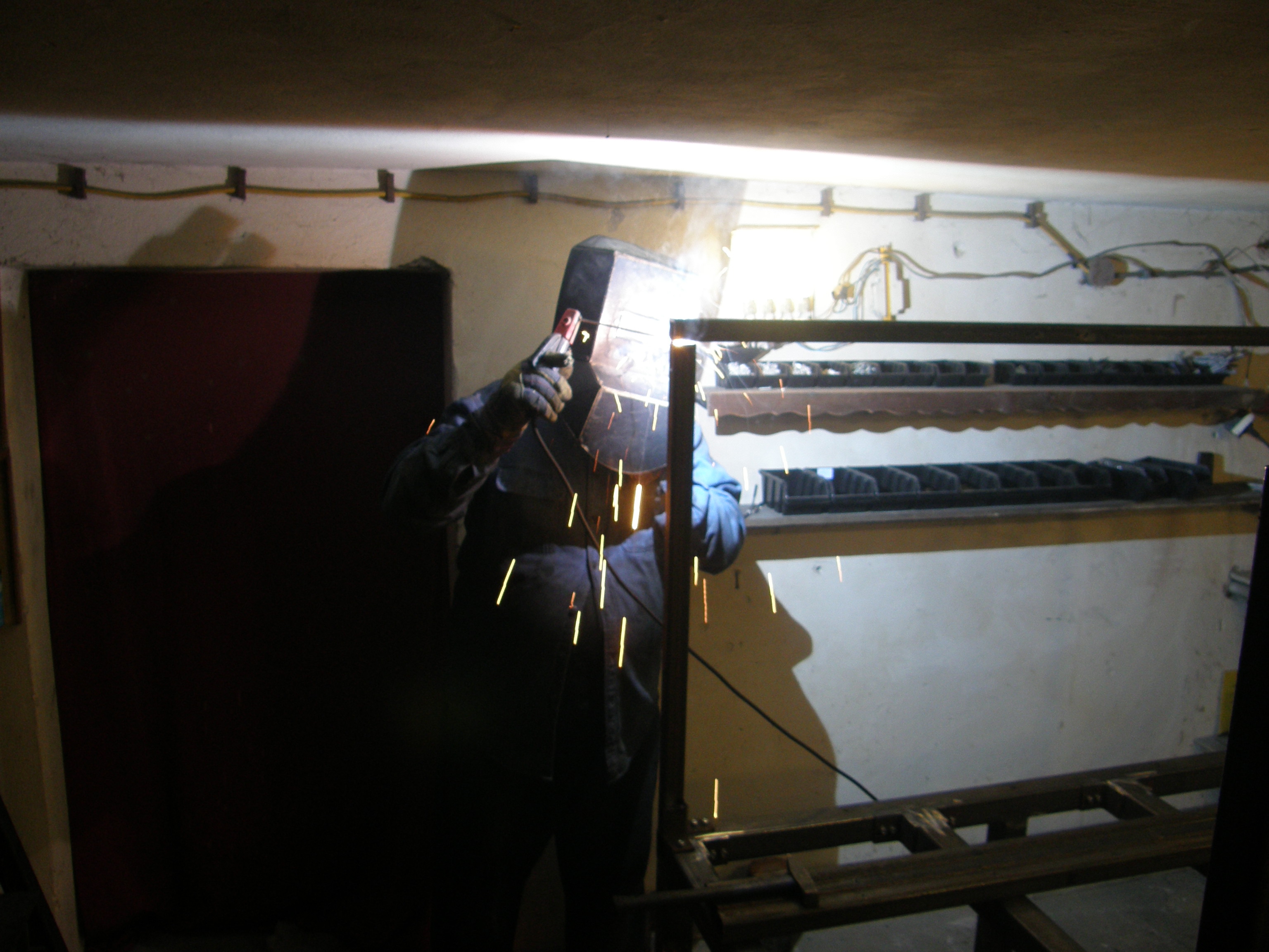

, co do szlifowania bez osłony to wybacz ale nie widziałem jeszcze by ktoś szlifował spawy mając osłonę na szlifierce. A co do rękawiczek to fakt, wolę pracować bez nich ale przy tej temperaturze która tam panuje(5-9 stopni) wolę żeby jednak było mi cieplej w ręce przez co mogę pewniej trzymać tą szlifierkę niż zamarzającymi łapami

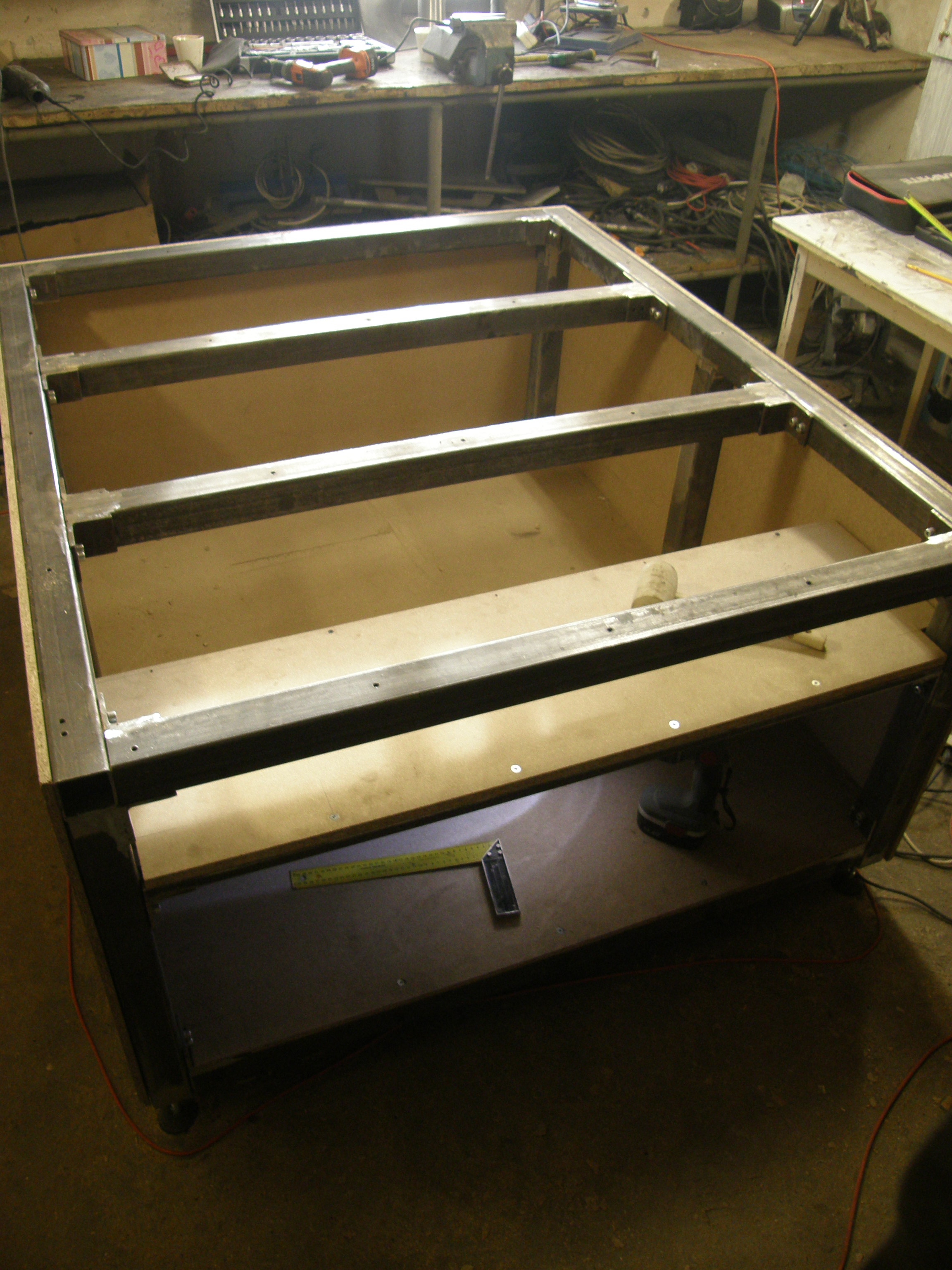

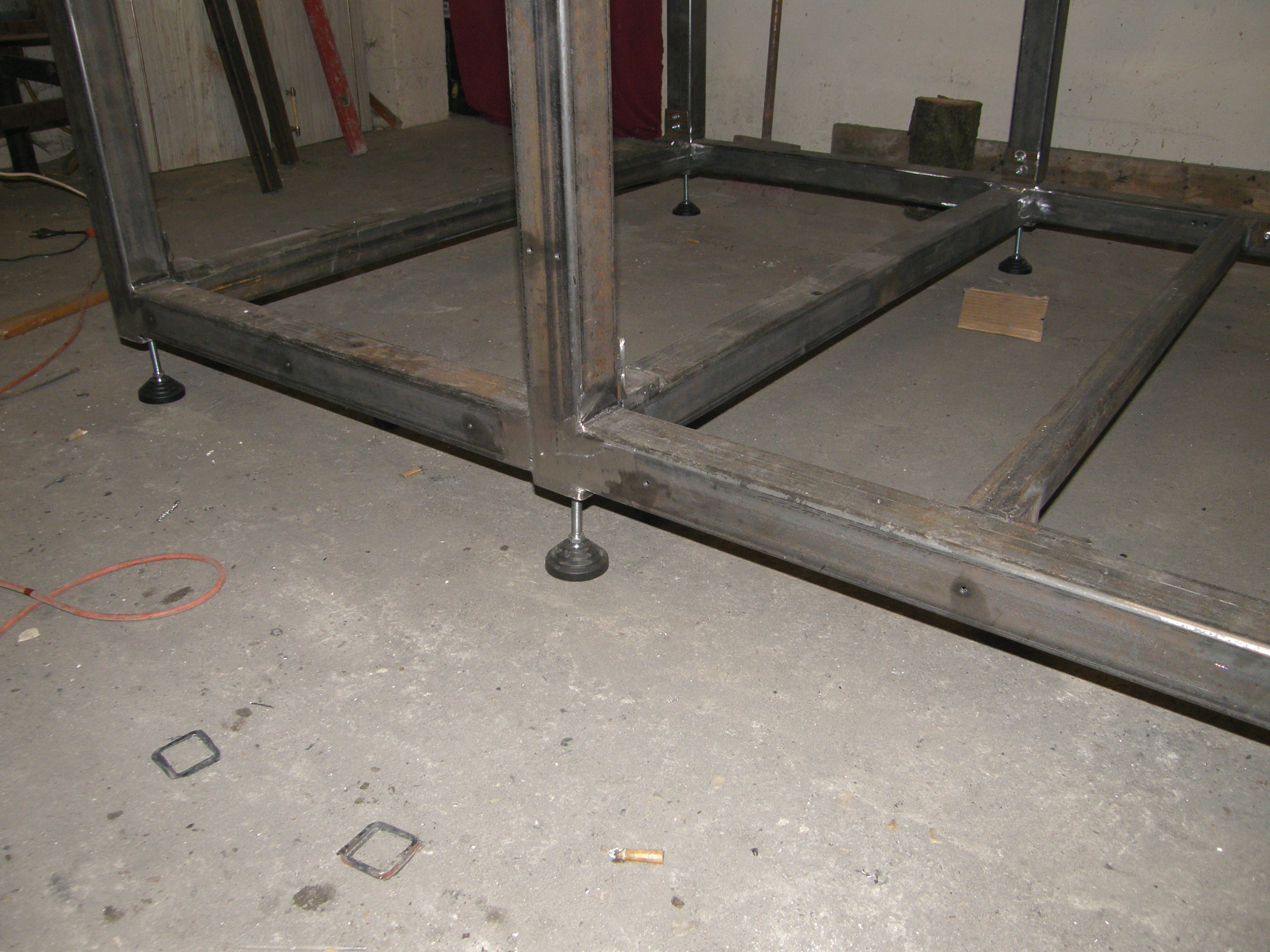

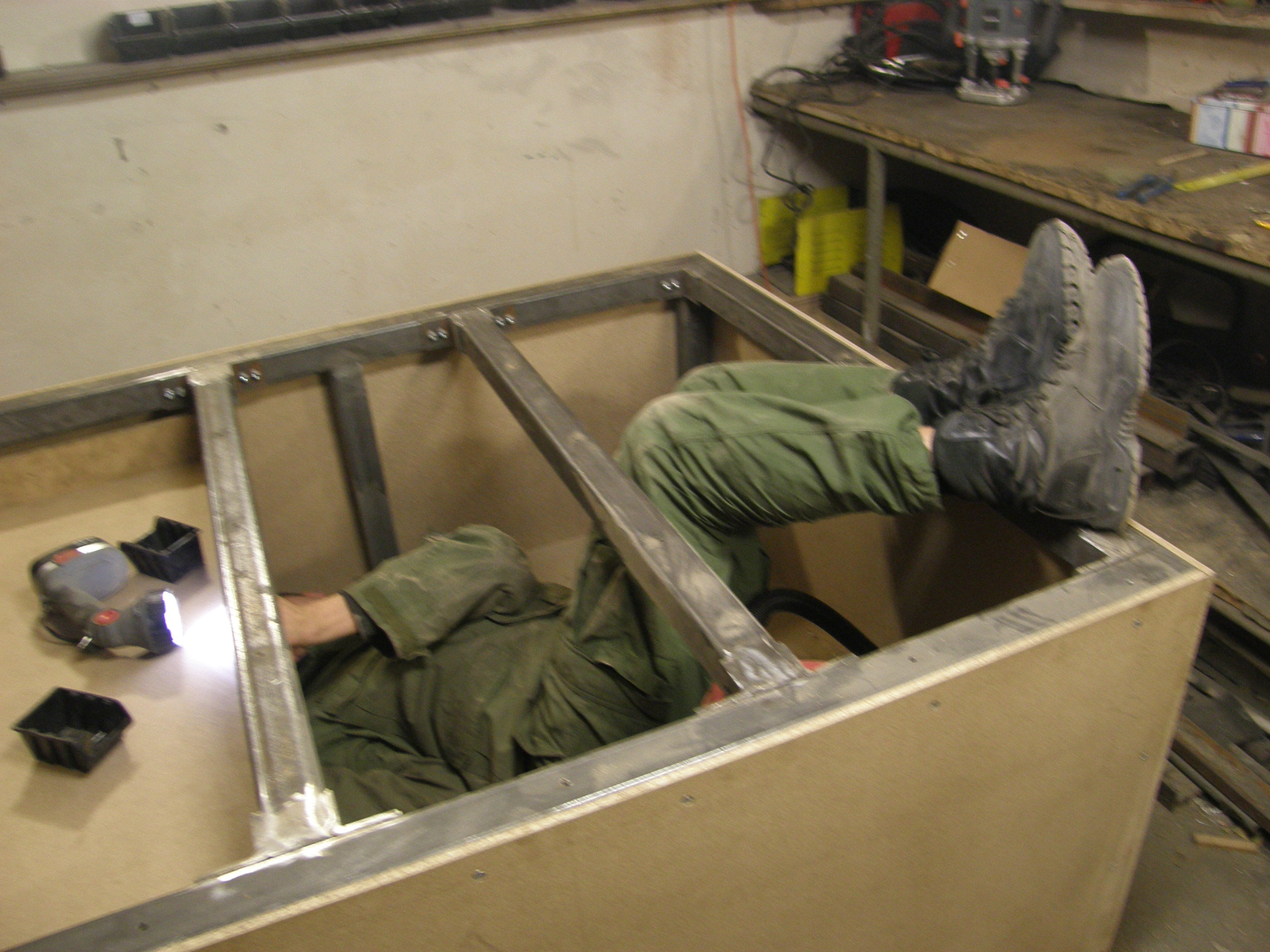

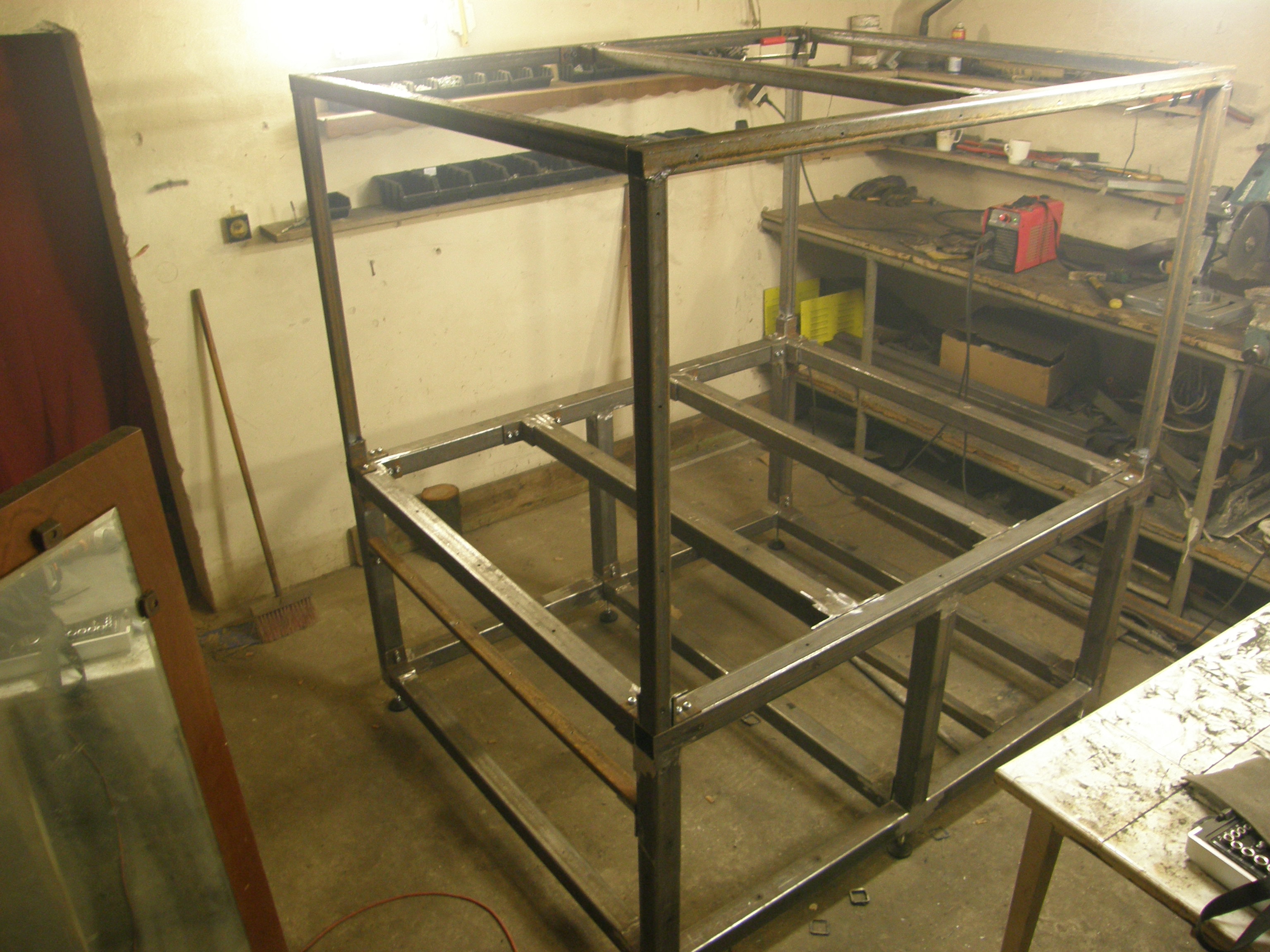

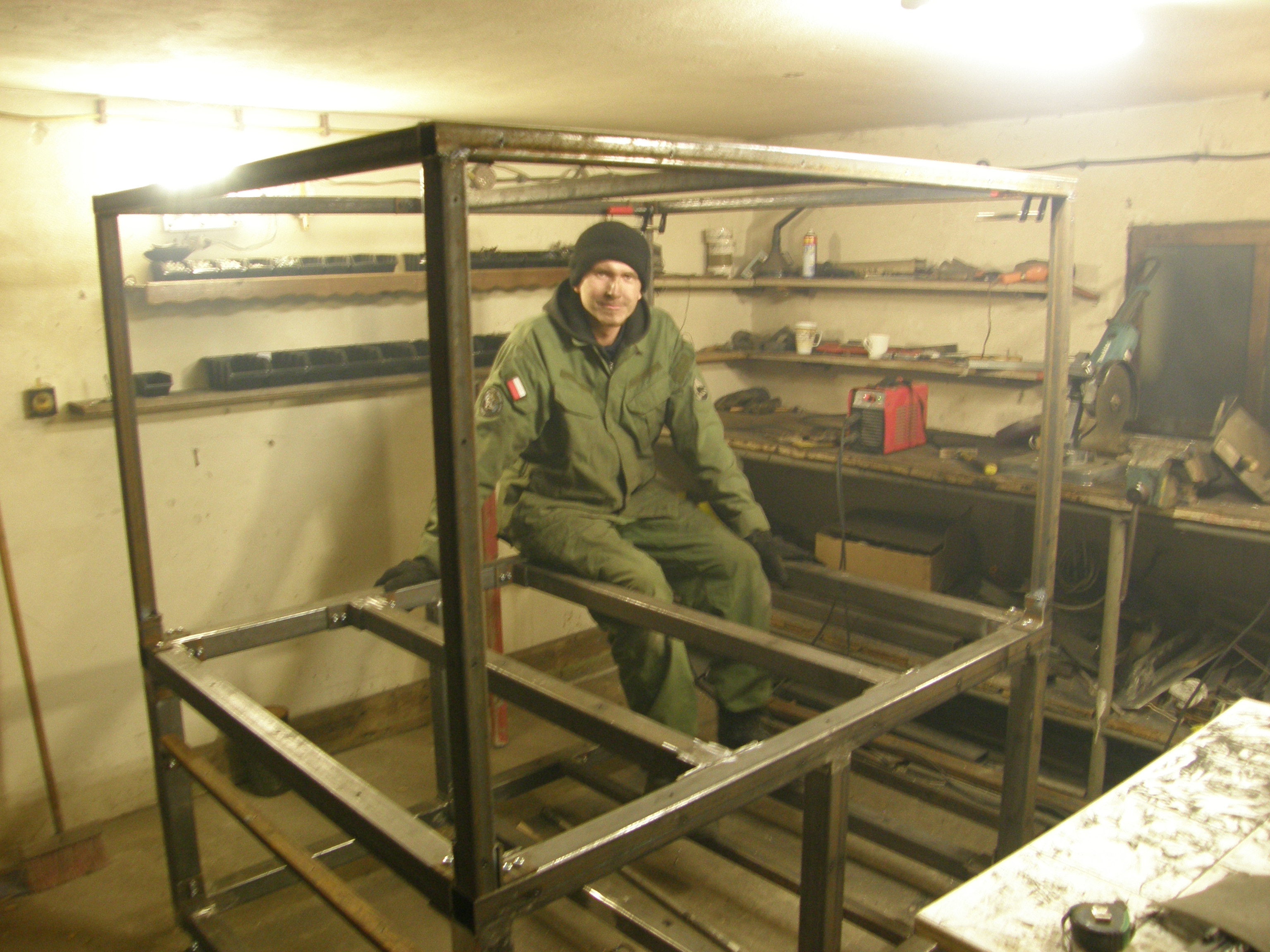

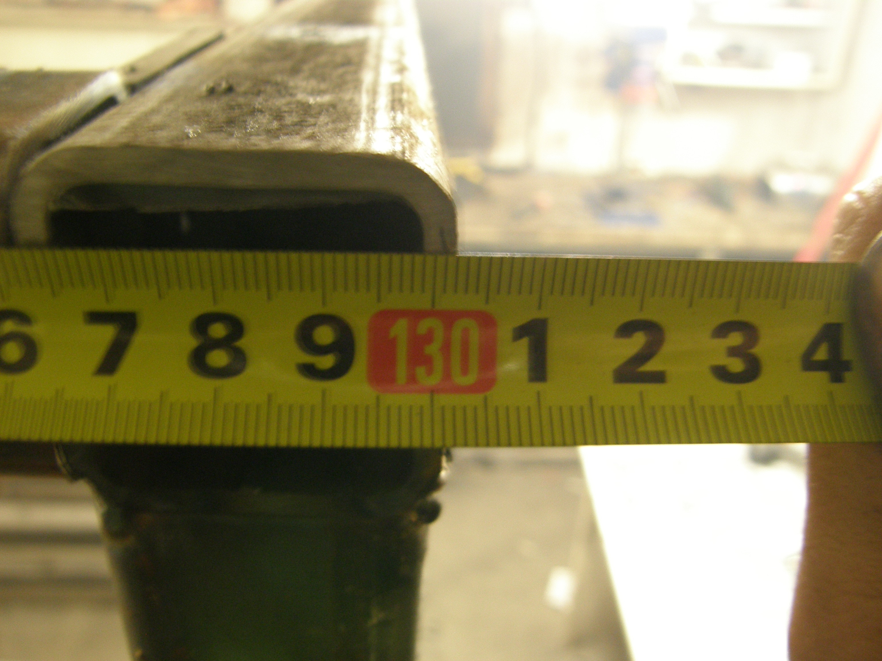

Podsumowanie dnia czwartego:
-prace rozpoczęły się z dwu godzinnym opóźnieniem, musiało się tam najpierw nagrzać bo mrozy dzisiaj były i jeszcze są, straszne.
-wszystkie spawy podstawy wyszlifowne, całość już mocno skręcona
-zamontowane stopy wachliwe
-nawiercone i nagwintowane profile 40x40x3 na obudowę górną
-nawiercone kątowniki na obudowę górną
-wstępnie zespawana i poskręcana konstrukcja obudowy górnej
-zrobione pomiary . Zakładana dokładność wykonania stołu i obudowy to +-2mm i tak też się właśnie udało zrobić !!!!!!
Jutro będzie niewiele, i relacji pewnie też nie będzie ze względu na wyjazd do Wro na sylwka .
Szczęśliwego nowego roku , widzimy się ponownie pierwszego.

A widziałeś co zostaje z ktosia jak się tarcza na kawałki rozsypie?Decado pisze: co do szlifowania bez osłony to wybacz ale nie widziałem jeszcze by ktoś szlifował spawy mając osłonę na szlifierce.
Po to ta osłona jest prosto przestawialna wokół tarczy, żeby się dało dojść w każde miejsce... nie mówiąc już o sypaniu rozżarzonymi opiłkami na siebie.

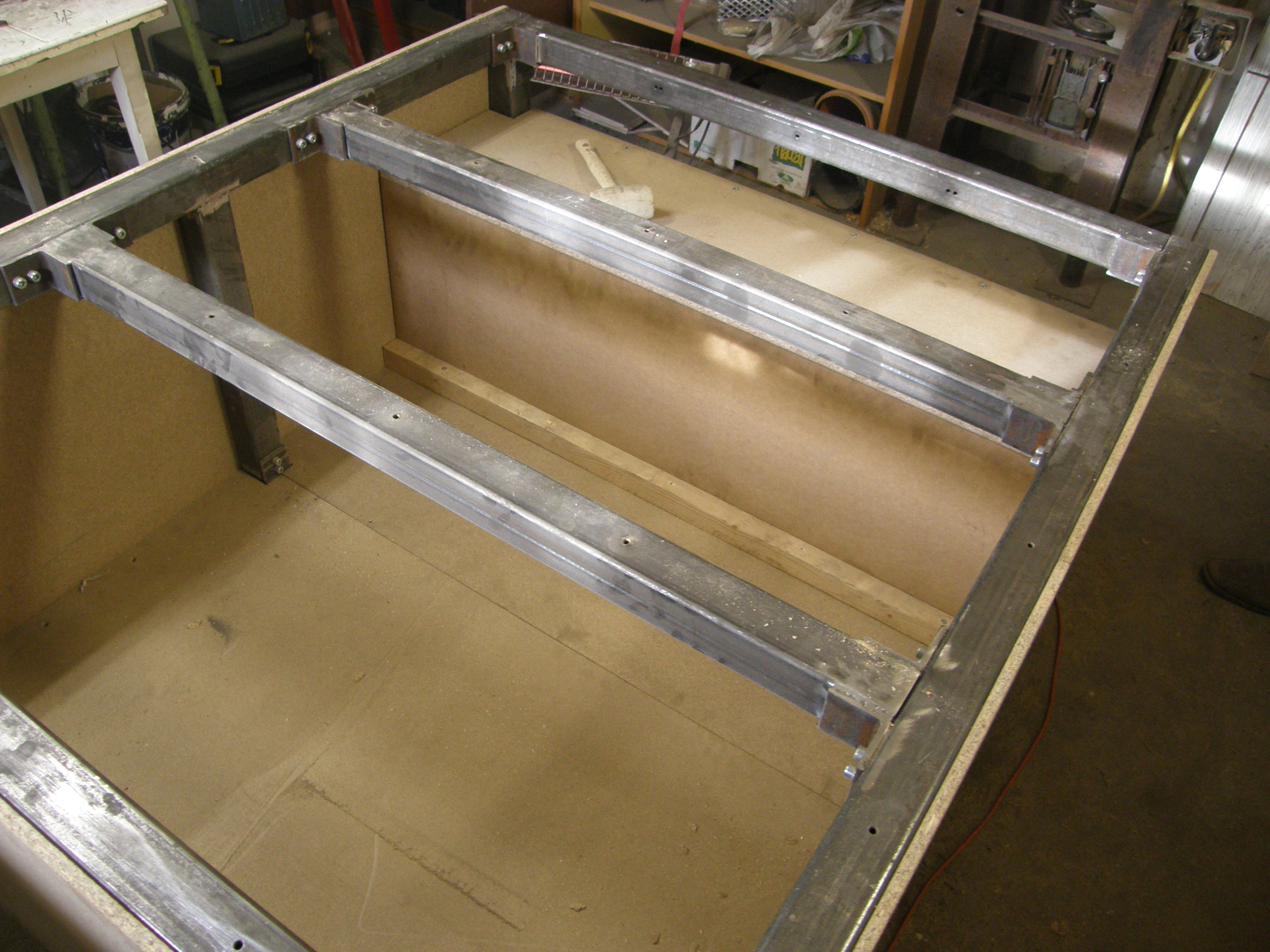

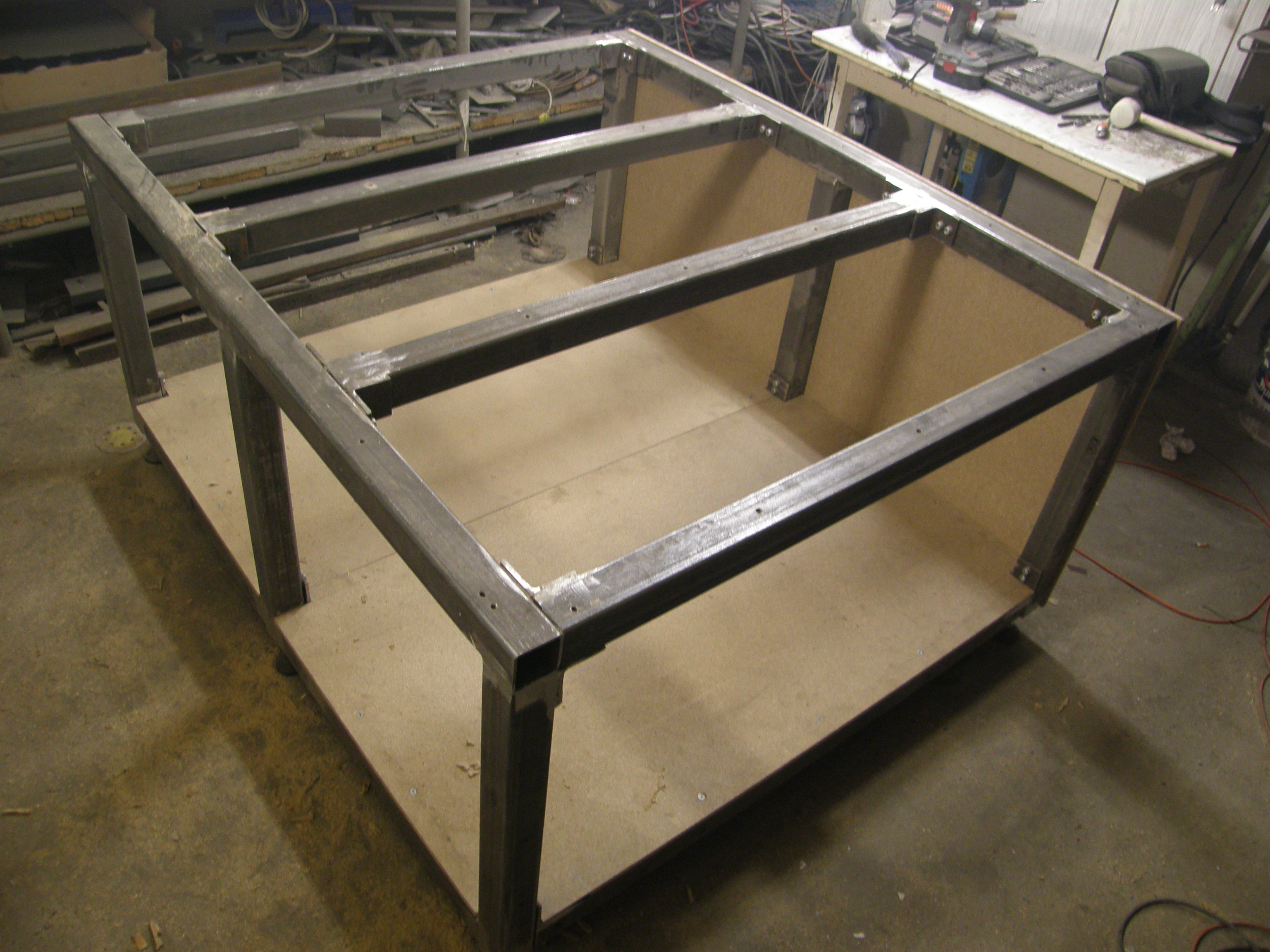

No i skoro już jest nowy 2015 rok to i wypada dać nową relację

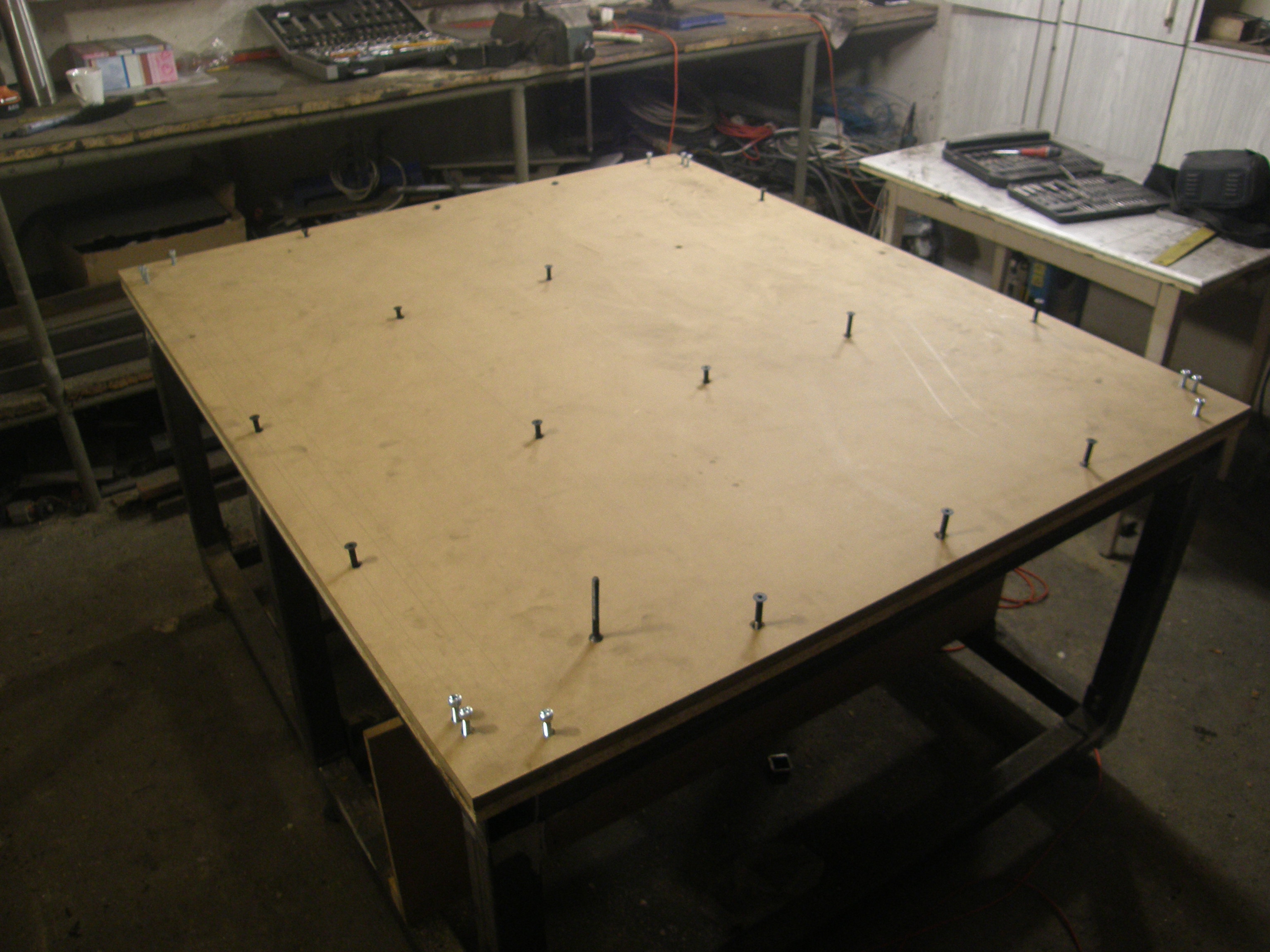

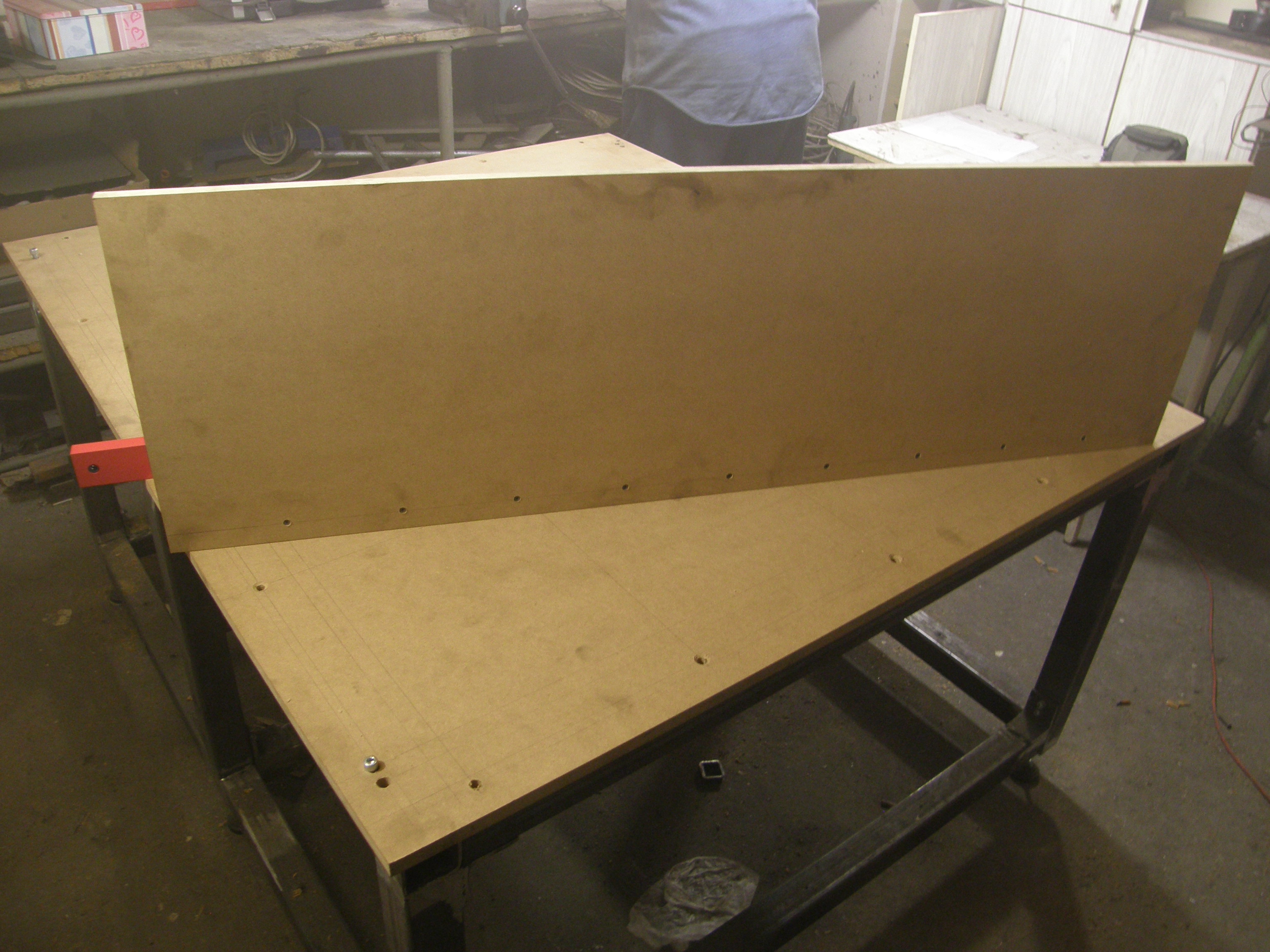

Podsumowanie dnia piątego:
-wyszlifowana konstrukcja obudowy górnej do malowania
-znaleziony zbiorniczek na płyn do chłodzenia wrzeciona
-odebrane ze sporym(2h) opóźnieniem płyty :/, tiaa mieć 2h roboty w plecy to nie jest fajna sprawa
-zamontowane "podłogi" i prawy bok podstawy
-nawiercone blaty
Ogólnie robota szła dzisiaj bardzo sprawnie, szkoda tylko że pojawiło się tak duże opóźnieniem z dostawą płyt wiórowych. Pojemnik na chłodziwo był kiedyś pojemnikiem na transformator zalewany olejem w spawarce domowej roboty. Wymaga wyczyszczenia i odmalowania ale poza tym jest git

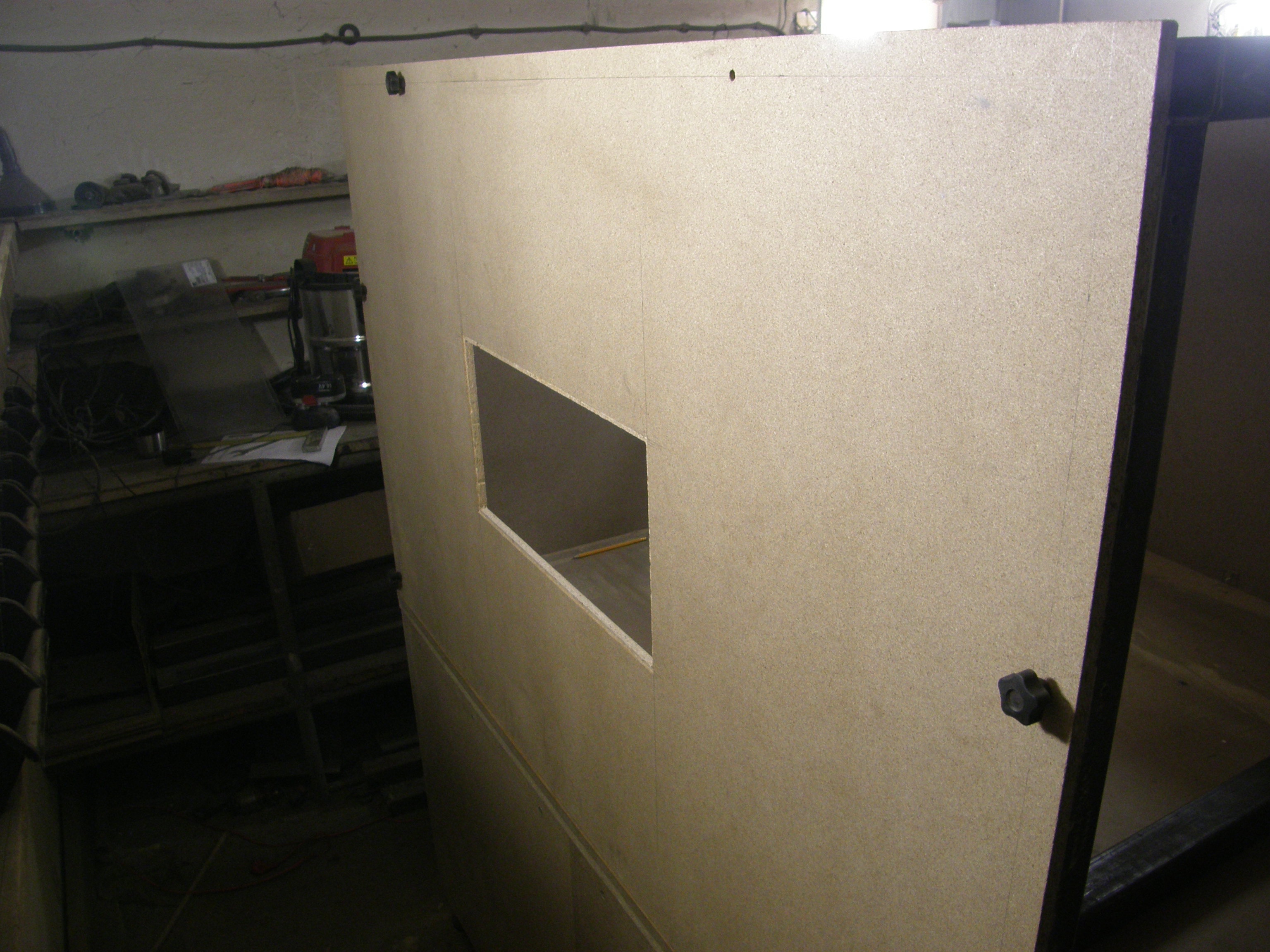

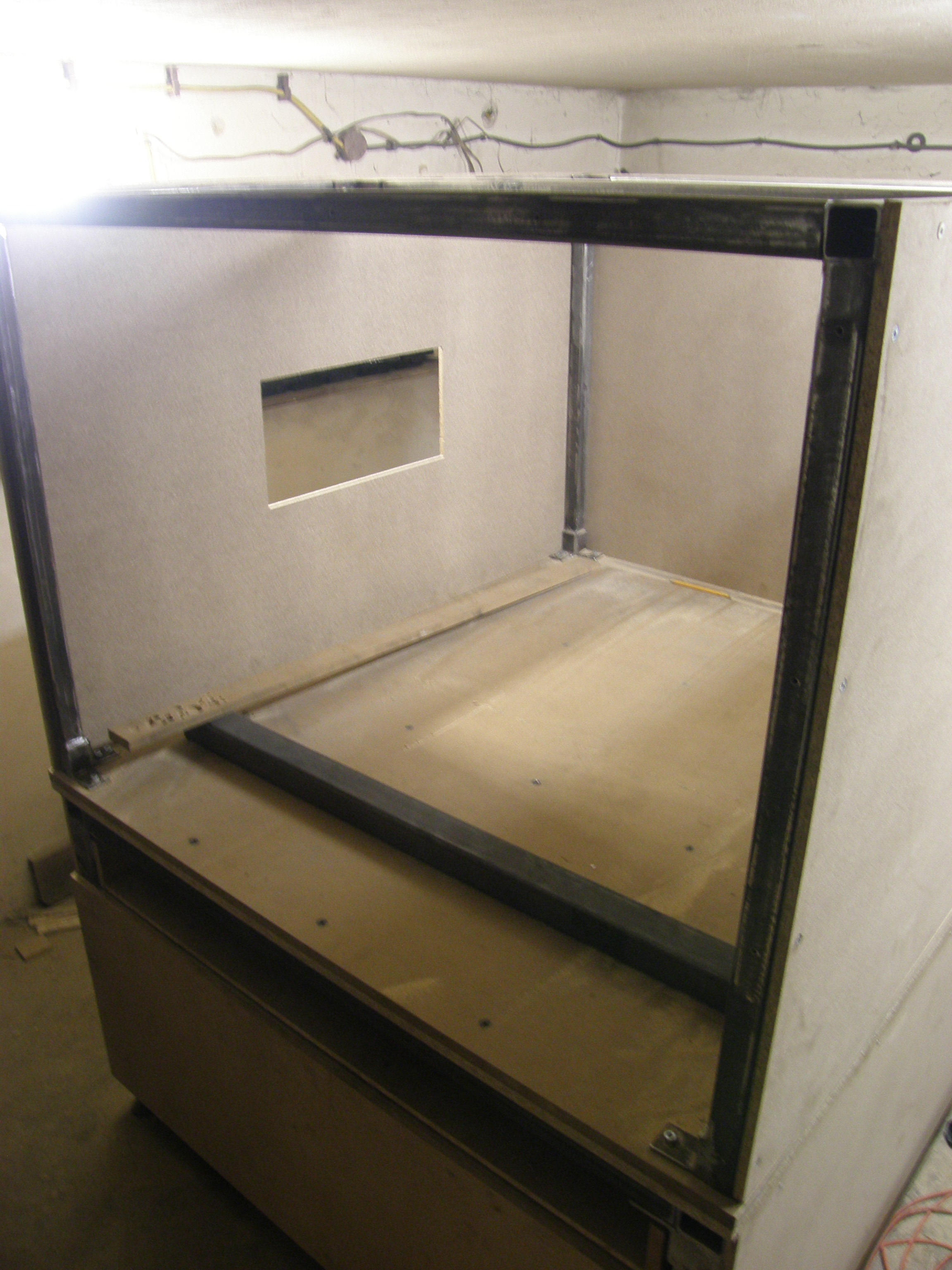

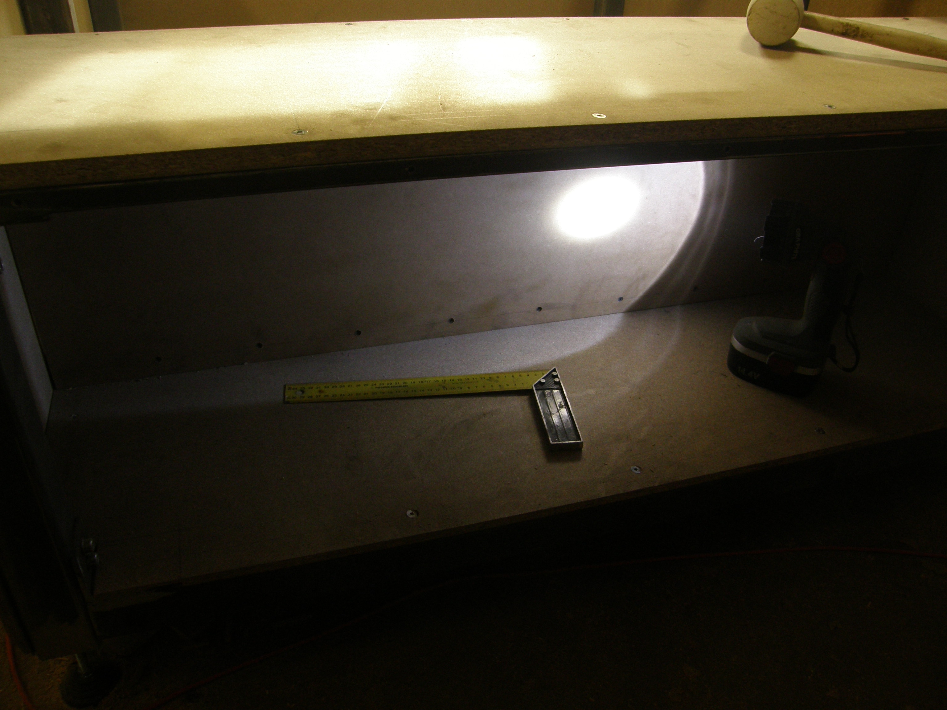

Czas na podsumowanie dnia szóstego:
-zamknięta obudowa podstawy włącznie z szufladą
-obudowana większościowo góra
Ogólnie to dzisiejszy dzień należy do tych bardziej udanych. Zrobiliśmy więcej niż przypuszczałem, w trakcie prac okazało się że drzwiczki przednie będziemy robili dwuskrzydłowe, w prawym skrzydle będzie wbudowany monitor z klawiaturą i myszką . Ułatwi to zdecydowanie podgląd pracy oraz sterowanie na początku. Szuflada będzie typowym magazynkiem na narzędzia i małe materiały.
Jutro powinna być całość ukończona, co prawda jeszcze musimy jechać do praktikera na zakupy paru detali ale mimo tego mamy już tak dużo zrobione że powinno się udać . W najgorszym wypadku zakończymy w poniedziałek.
