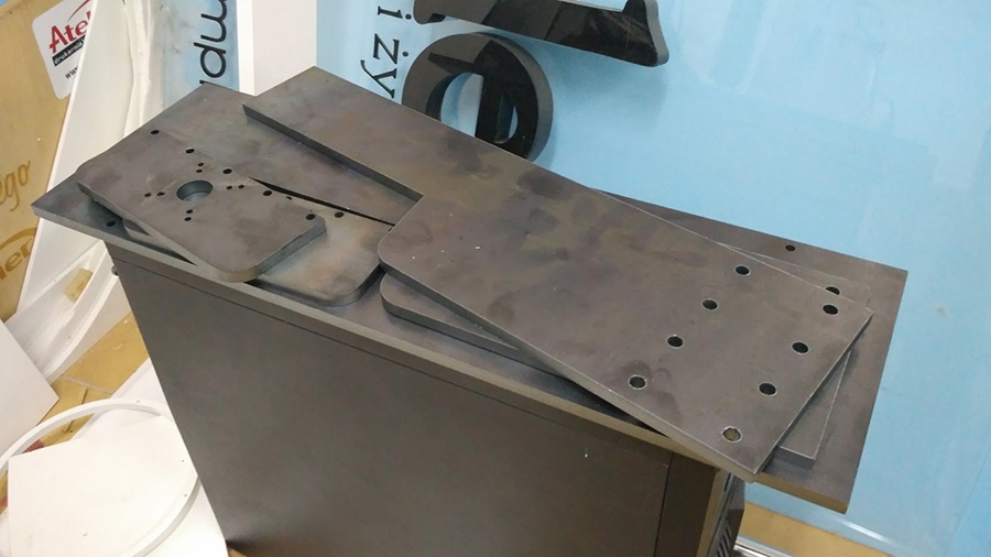

No to zmiany. Pierwsze części z blachy 10mm :).

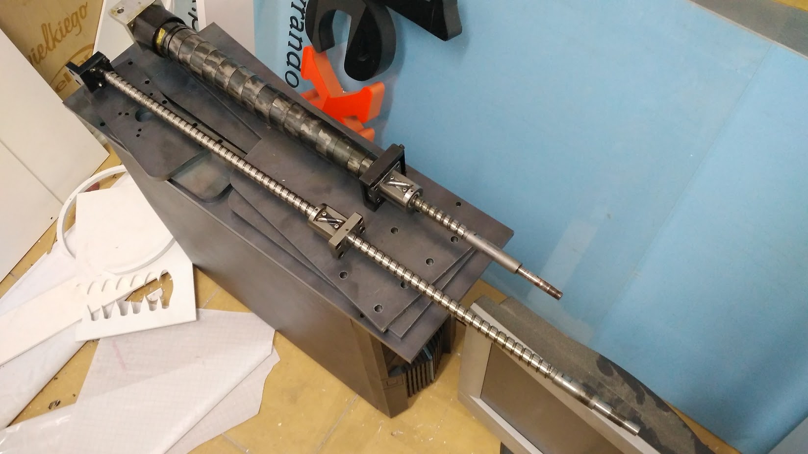

Dzisiaj śruby od naszego forumowego kolegi :)

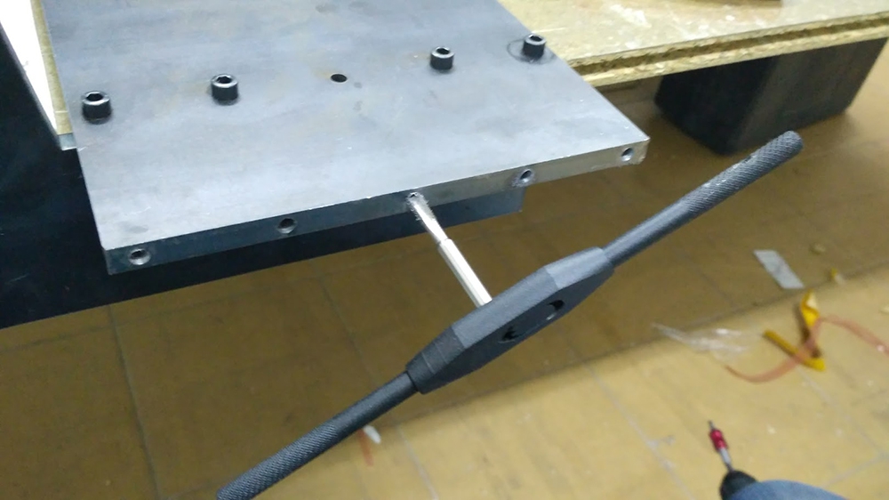

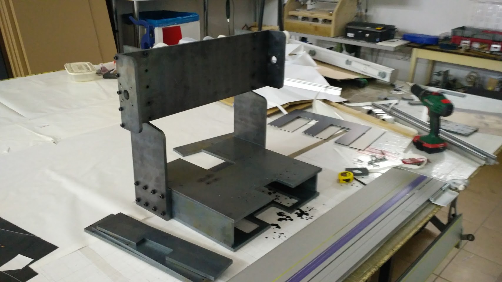

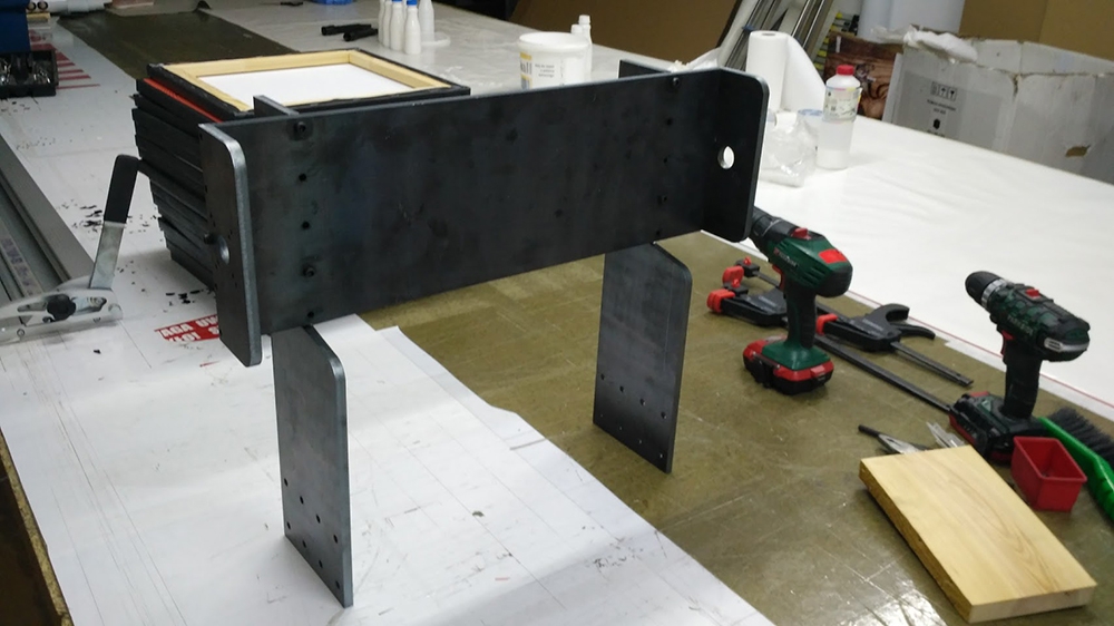

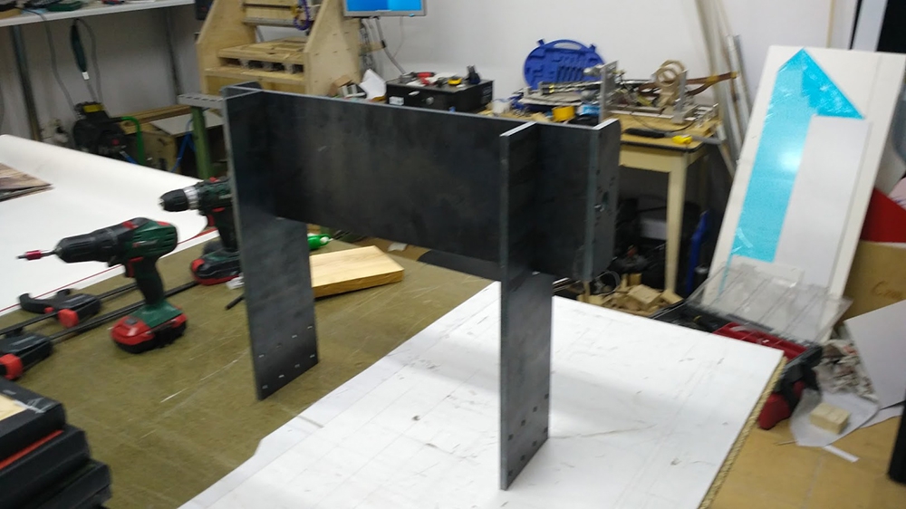

Post napisał: tomala89 » 18 lut 2017, 22:04
Powoli, ale do przodu :).

Post napisał: Edd » 18 lut 2017, 22:49
Jak wierciłeś otwory w przekroju blachy?
tomala89
Stały bywalec (min. 70)
Posty w temacie: 19
Posty: 70
Rejestracja: 23 lis 2014, 18:15
Lokalizacja: Częstochowa
#19
Post napisał: tomala89 » 18 lut 2017, 23:27
Edd pisze:Jak wierciłeś otwory w przekroju blachy?
Ręcznie wiertarko-wkrętarką.
