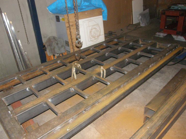

a ja tymczasem dostalem zlecenie na zbudowanie plotera - frezarki do obrobki alu.
pole robocze 1300x2500x150. inwestor - fabryka okien i drzwi.
budzet tak sobie, więc i rozwiązanie takie sobie, czyli konstrukcja z profili stalowych 120x120x4, dodatkowo bazy obrabiane. prowadnice hiwinki 20 ki. na osi podlużnej napędzane nakretki srubek 1605, reszta śrubek normalnie.
Stoł T rowkowy z profili alu, napędy serwa hrybrydowe, coś jak ezi serwo.
pospawana konstrukcja zostanie wstepnie zabielona pod montaż paneli.
jak mnie nikt nie będzie draznił to zrobię ciągłą fotorelację :D

NIE MAM ZAMIARU DRAŻNIĆ!!!!!!!!!!! ALE...... :smile: Dlaczego tak małe prowadnice i śrubki przy tak dużej maszynce?

To na zdjęciu wygląda prawie jak brama do średniowiecznego więzienia :P
Tylko że oni chyba wtedy jeszcze nie mieli kwadratowych profili zamkniętych :grin:
Będę śledził z zapartym tchem. Połamania frezów przy zabielaniu :mrgreen:

IMPULS3 pisze:Dlaczego tak małe prowadnice i śrubki przy tak dużej maszynce?
przecież to jest mała maszyna, tabelka nośności obowiązuje nadal, poza tym demon prędkości to nie będzie, postawiliśmy bardziej na dokładność niż prędkość, jak wyjdzie 6 - 7m/min przy G0 to będzie dobrze, enkodery mają pilnowac pozycji, bo z krokowcami różnie bywało.
nie napisalem jeszcze o bramie przesuwnej - będzie, a w zasadzie już jest (pospawana i czeka na obróbkę) dzielona, tzn wszystkie elementy osobno, belka bramy mocowana na śrubyM12 do boków z dodatkową regulacją kąta pochylenia czy też regulacji niedokładności poprzecznej - pozwoli mi to ustawić bramkę względem stołu z dokładnością do 0,02mm.
jako że maszynka ma sluzyc do obróbki alu glownie PA11 na głebokośc bodajze 2mm (wykroje w drzwiach itp) to elciak 2,2 kW z psikawką mgłą olejową , i osłony mieszkowe na x i y, a reszta to w zasadzie nic nowego. Póki co czekam na częsci.
Alvar4 pisze:Połamania frezów przy zabielaniu
mam głowicę 80 kę na płytki CNMK, to się raczej nie łamie hehe

no prawie, na bokach dałem profile 80 ki żeby obniżyć trochę wózki bramki, ale dam dwie sztywne śruby napięte przez co pozbędę się momentu bezwładności śrub.
kol Tomek155 robi mi już napędy do nakrętek, obie sprzężę pasami na środku pod stołem jednym silnikiem
poprzeczki z profila 40x40x4 dałem na równo z licem, żeby głowicą złapać te pół milimetra

Kolejna maszynka z napędzanymi nakrętkami.
Moje nakrętki już prawie skończone, czekam tylko na koła HTD.
Trochę wiotka ta 1605 jak na taką długość, trzeba będzie ją nieźle napinać, oby nie strzeliła przy naciąganiu ;)
